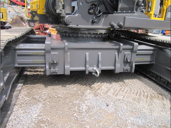

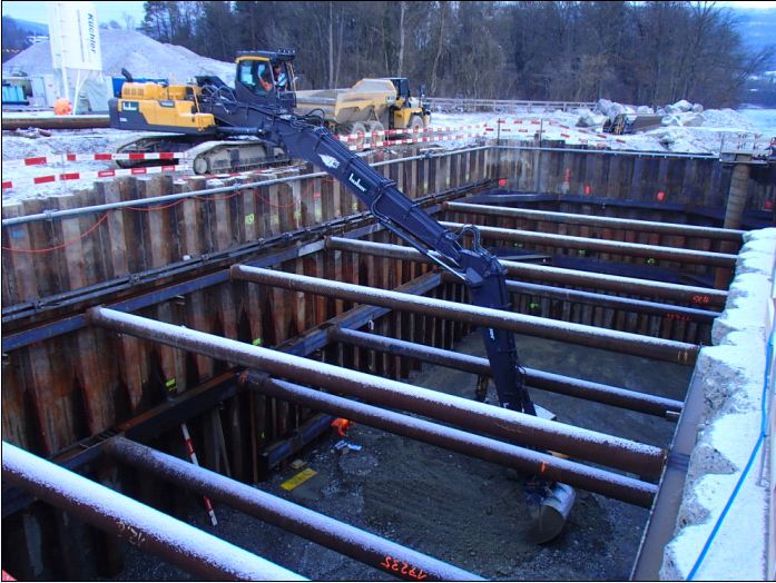

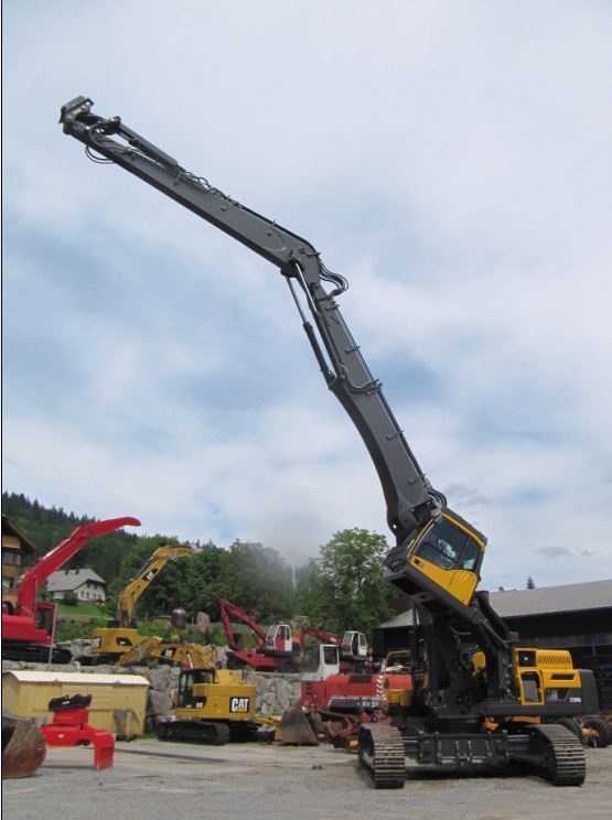

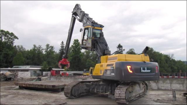

In Aarau in der Schweiz läuft ein VOLVO EC380 mit einer Menge Sonderausrüstung: Er verfügt über eine Hub- und Kippkabine, hydraulisch teleskopierbares Fahrwerk mit Arbeitsposition 4,5m (Achsmaß) x 4,3m Breite. Die Transportbreite ist 3,2m. Der zweiteilige Multi-Purpose-Ausleger ist mit einem hydraulischen Auslegerschnellwechsler ausgestattet, welcher komplett gestreckt (für Abbrucharbeiten), in 17,5° Kröpfungswinkel (für Long-Reach-Arbeiten) und in 35° Kröpfungswinkel (für Erdbauarbeiten) ohne Lösen der Hydraulikleitungen eingestellt werden kann. Der 2-teilige MPP-Ausleger wurde in neuer Abkanttechnik ohne jede Schweißnaht auf dem Obergurt hergestellt. Die Reichhöhe war vom Kunden auf 18m bei 5to Nutzlast (OQ80 plus 4,5to Betonschere) gewünscht. Außerdem steht auch ein "normaler" Erdbauausleger zur Verfügung. Das Zusatzkontergewicht besteht auf Kundenwunsch aus 2 herausnehmbaren Gewichtsplatten mit je 2 to. Die Kabine ist mit einem patentierten Echle-FOPS mit nach oben einschiebbarem Frontschutz (nach ISO 10262 zertifiziert) ausgestattet. So hat der Bediener bei Erdbauarbeiten freie Sicht auf seinen Arbeitsbereich. Das Sondergerät ist komplett CE-zertifiziert.
