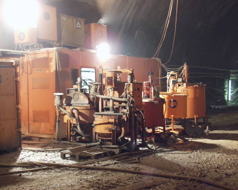

Bild 12: Injektionscontainer mit 6 Pumpen und die Mischanlagen mit den Vorratsbehältern.

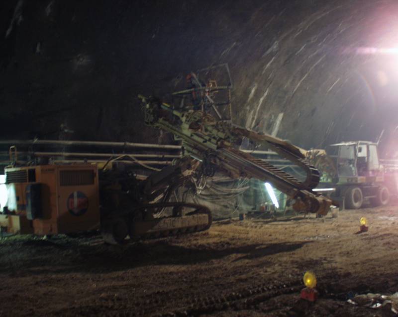

Bild 13: KLEMM 806-3 beim Bohren mit Doppelkopf, Aussengestänge 114 mm, Innengestänge 63,5 mm mit 3" Hochdruck- Imlochhammer

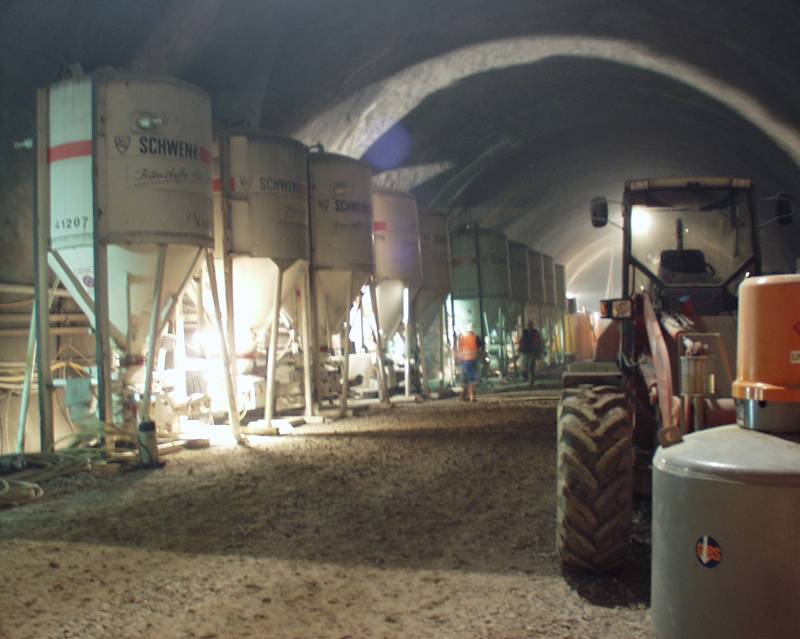

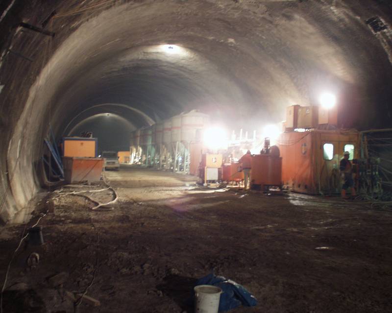

Bild 14: nochmal Silos und Injektionscontainer
