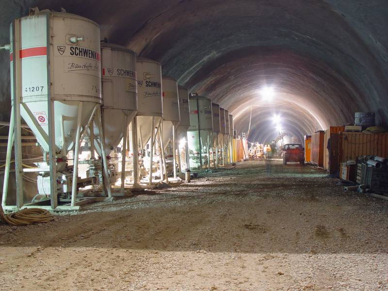

Stelle hier einige Bilder vom Tunnel- Irlahüll ein. Der Tunnel ist in der nähe von Greding, das ist die NBS-Strecke " Nürnberg- Ingollstadt ". Bei dem damaligen Vortriebsarbeiten wurden in gewissen bereichen Kasträumme angefahren, die später Verpresst wurden.
1. Bild Die BE- Fläche mit den Silos für das Verpressmaterial

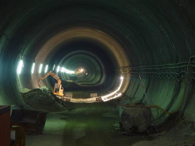

Bild 2: Blick ins Unendliche

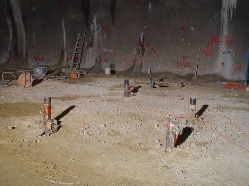

Bild 3: Bohrrohre zum Verpressen von Kasträumme

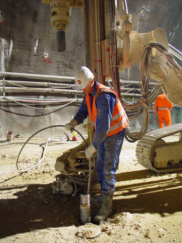

Bild 4: Auffüllen einer Bohrung mit Dämmer L als Mantelmischung vor dem Einbau des 2" Stahlmanschettenrohrs. Die Erkundungsbohrungen im Sohlenbereich wurden 10 mtr. tief.
