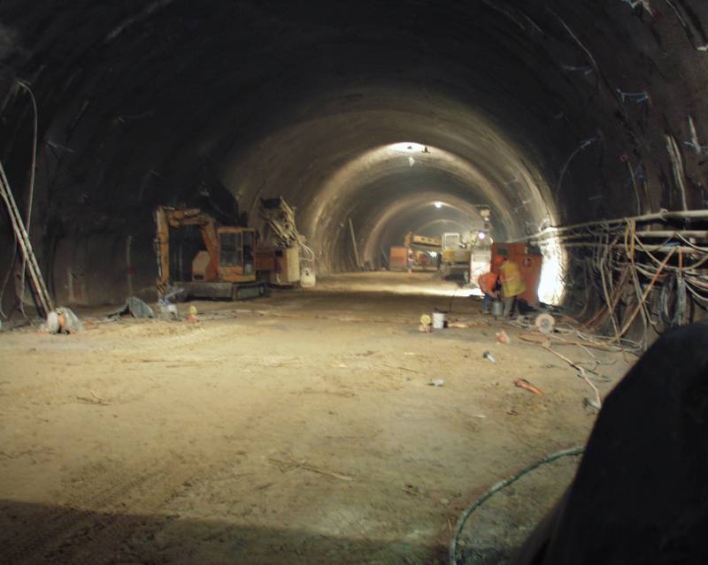

Bild 6: Eingebautes 1 1/4" PVC- Manschettenrohr in der Ulme. Erörterrungstiefe 5,00 mtr. Das kleine blaue Röhrchen was noch mit zu sehen ist, dient zur Entlüftung beim Einbringen der Mantellmischung.

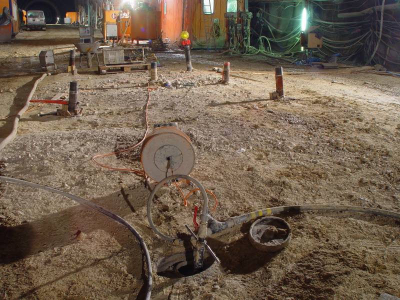

Bild 7: Stahlmanschettenrohr im Sohlenbereich, die Unterflur Haupe dient nur als Schutz für das Manschettenrohr, wenn die Lanze (Spt- Srache) nicht beaufschlagt wird ist der Deckel zu. Die Injektionsarbeiten wurden bei vollem Tunnelbetrieb durchgeführt, wer schon mal in einem Tunnel gearbeitet hat weis was das heist, viel Verkehr und alle RÜCKSICHTSLOS was im Weg steht wird Blatt gemacht. Wie die Minoere sagen " Gema Gema"
