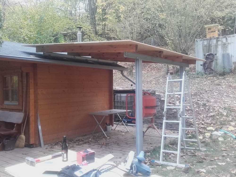

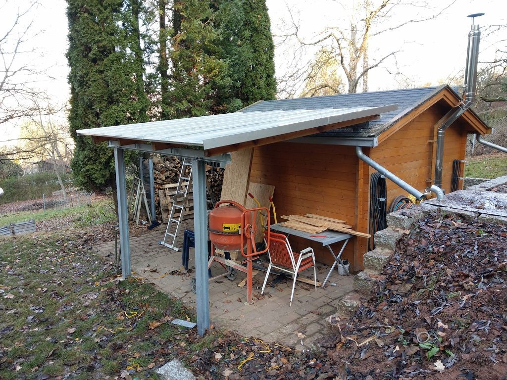

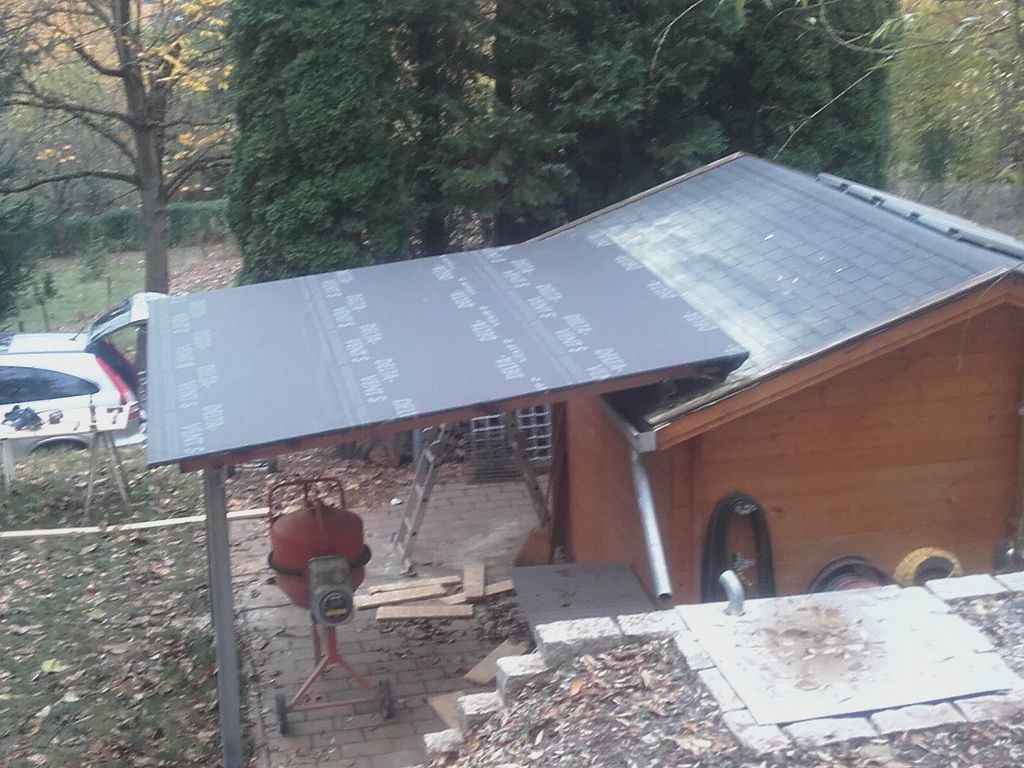

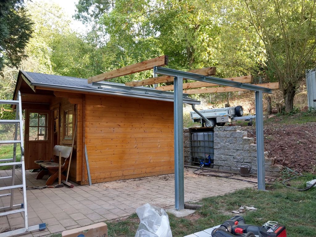

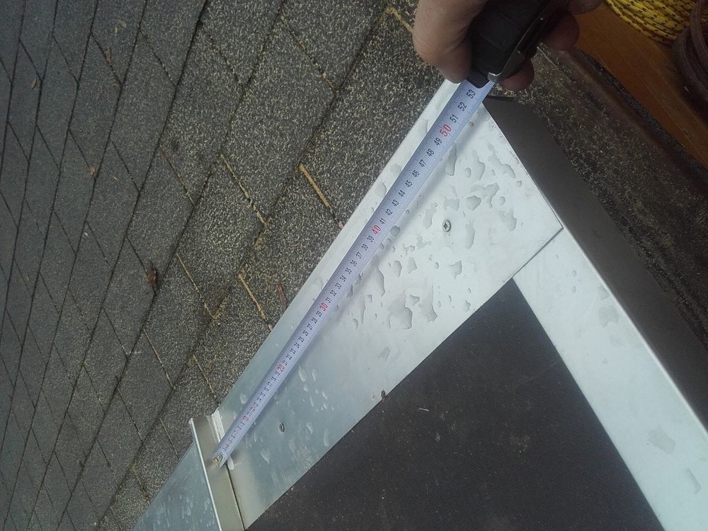

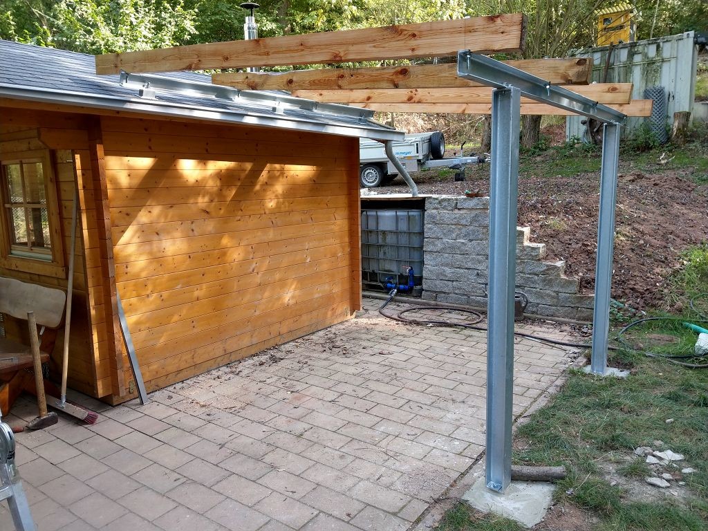

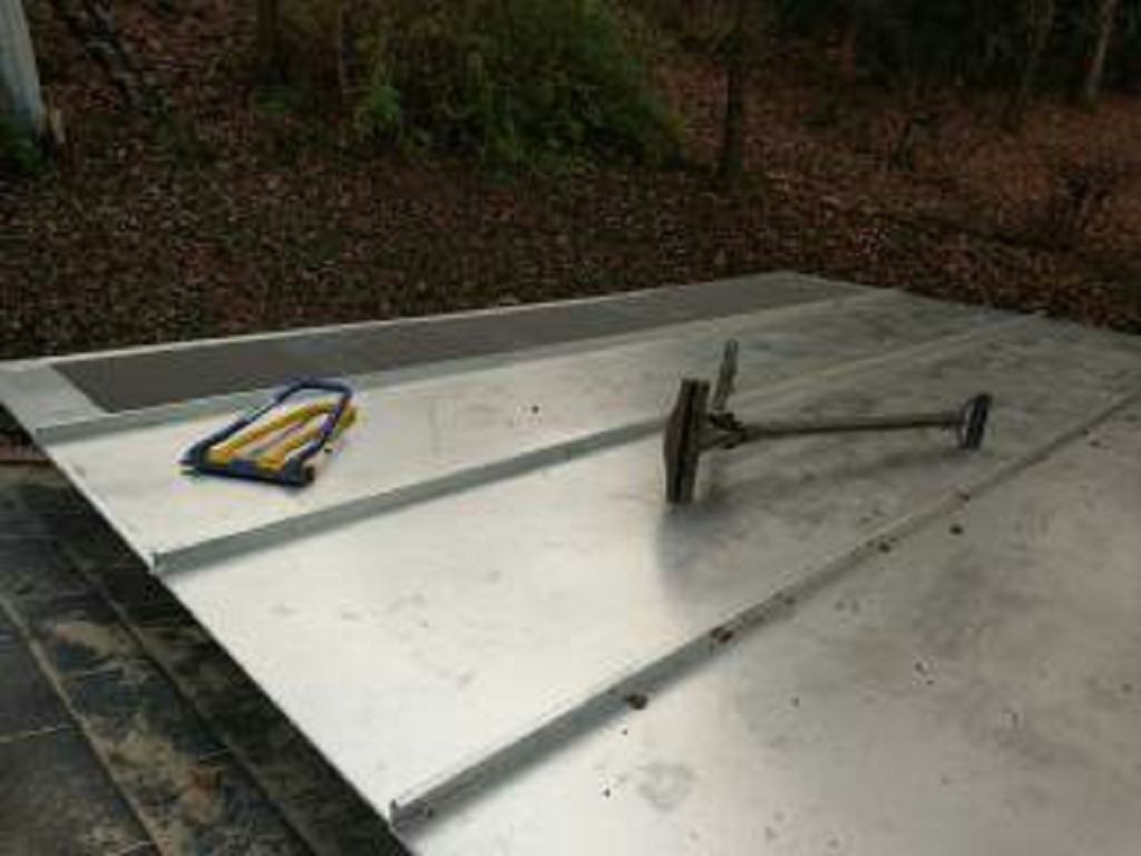

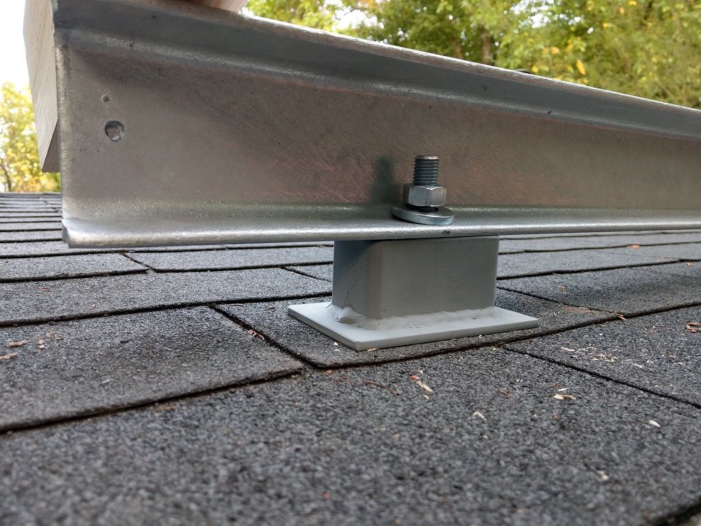

Ähnliche Konstruktion bei nem Bekannten gesehen,allerdings bei ihm sind die Balken nur auf nem Schneefanggitter aufgelegen,nicht verschraubt.

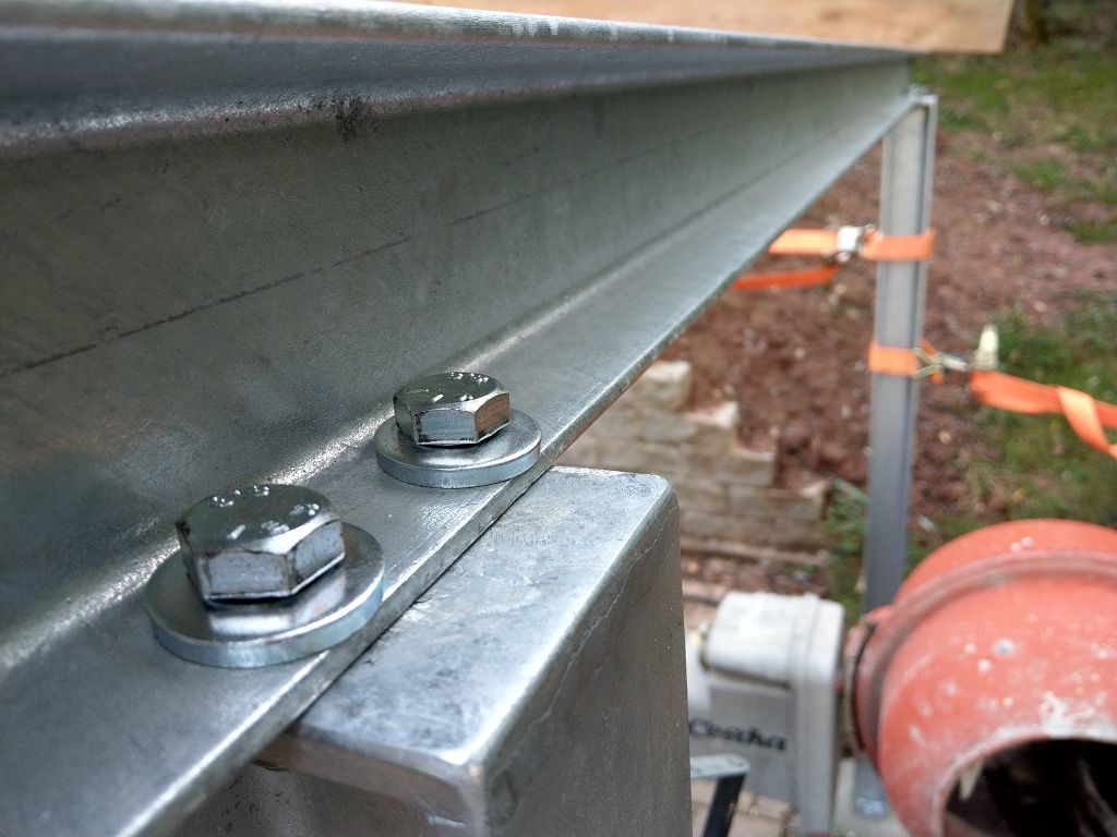

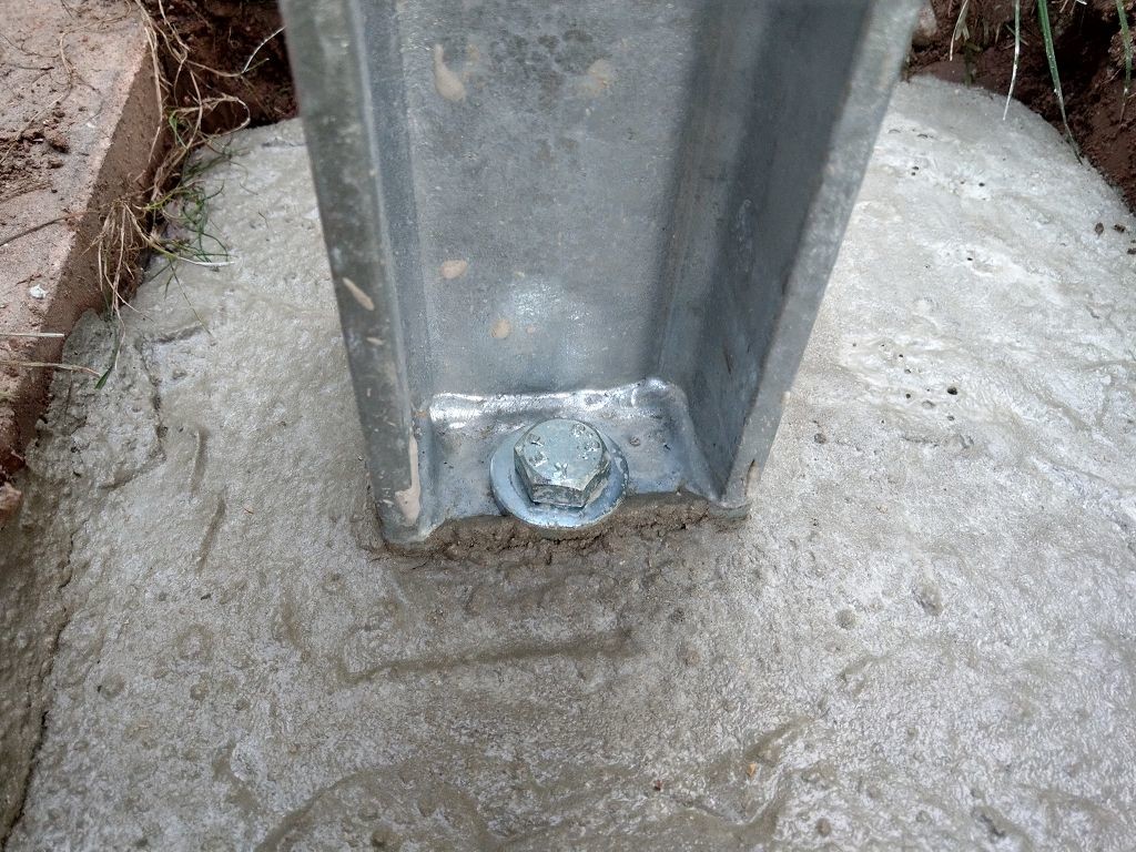

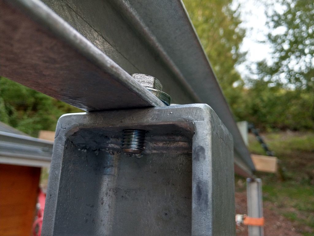

Da ich Freund von Stabilität bin und trotzdem keine Unmengen an Geld ausgeben will,hab ich 2 x 100er Doppel-T-Träger mit Gewindeendplatten versehen,damit
Konstruktion bei Bedarf abgebaut werden kann.

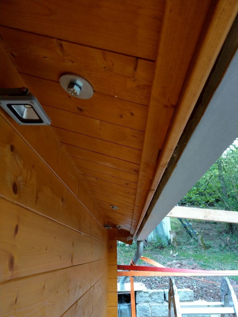

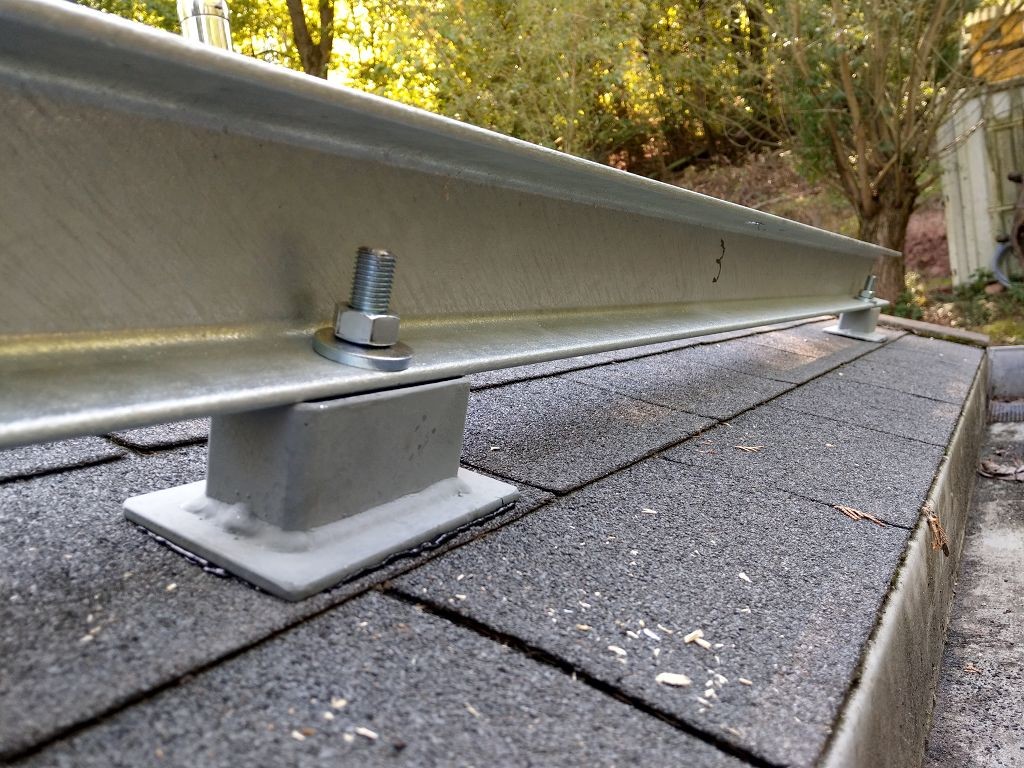

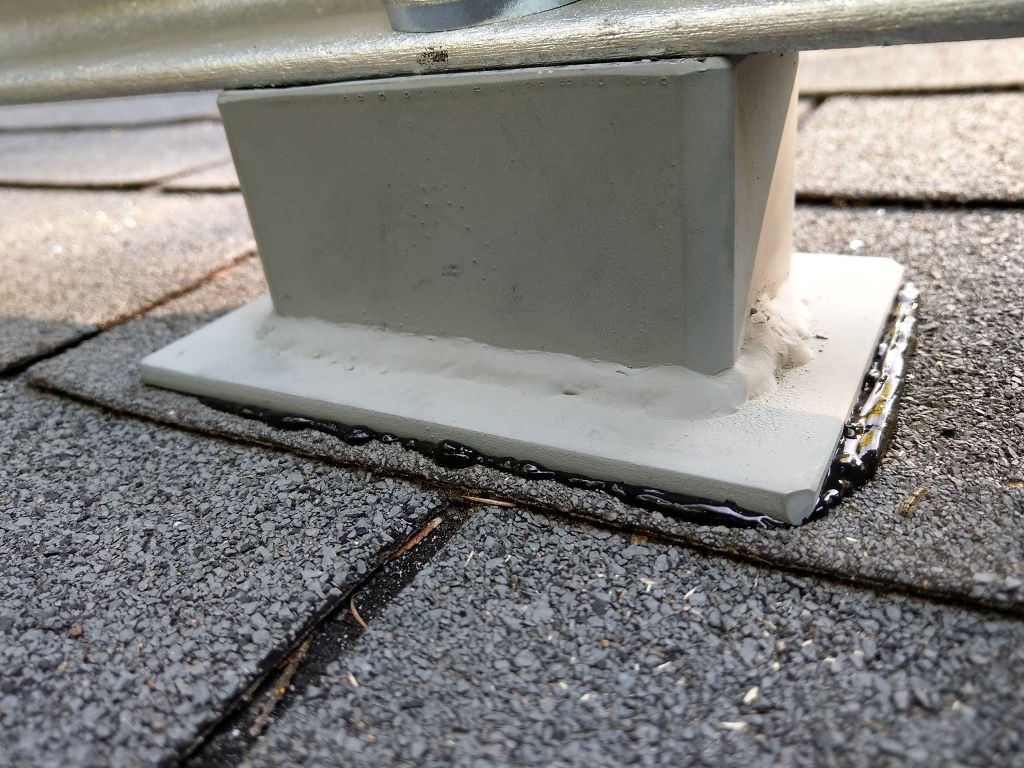

Ebenso die verschraubte Dachauflage mit abgedichteten Abstandshalter,damit sich kein Laub,Schnee o.ä. hinter der Strebe sammelt.

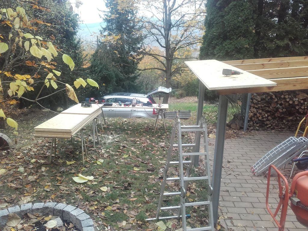

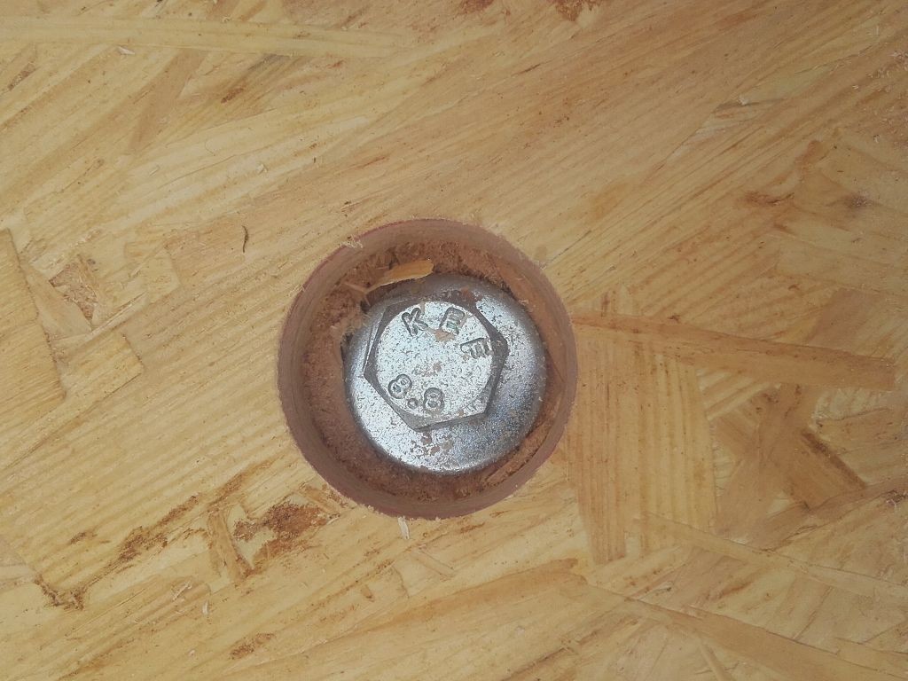

Alles feuerverzinken lassen und mit Edelstahlschrauben M16 verschraubt.

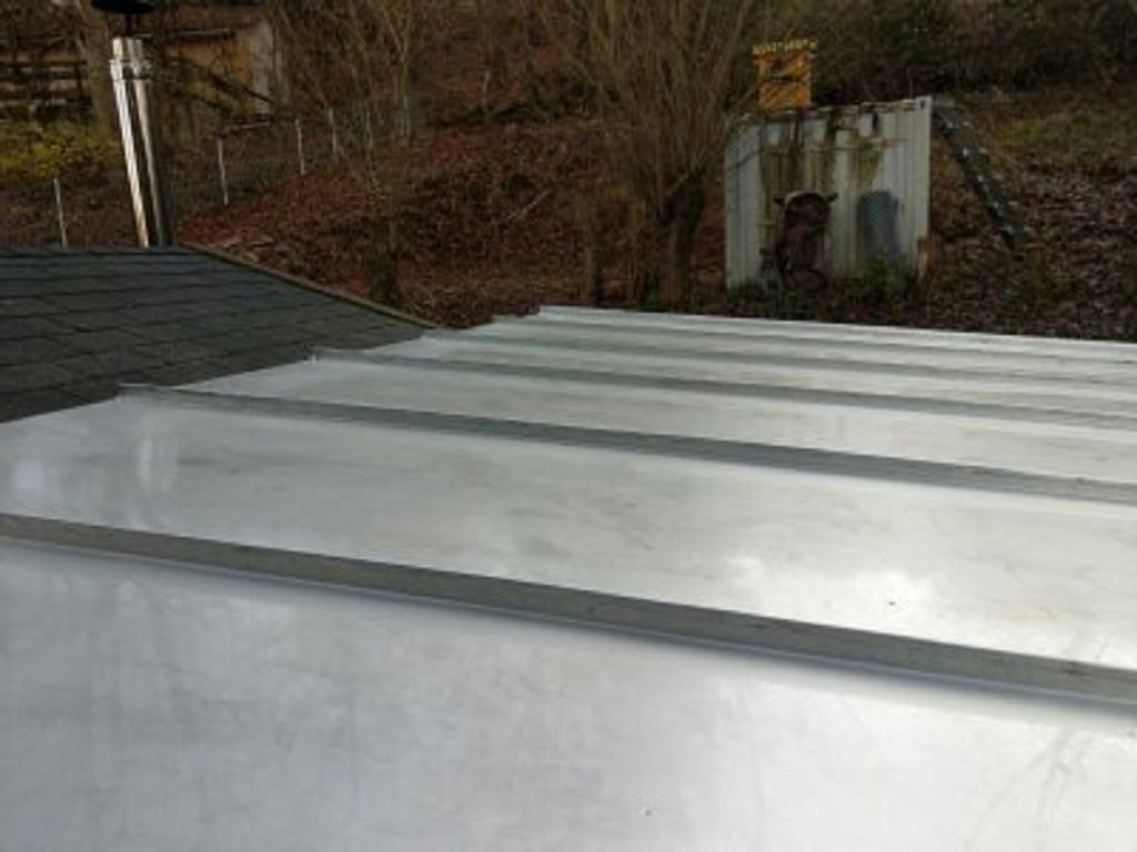

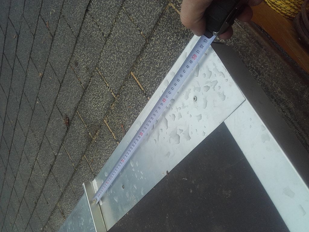

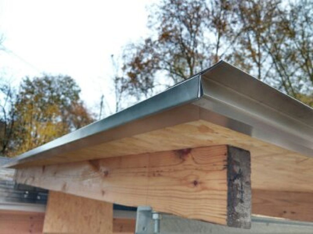

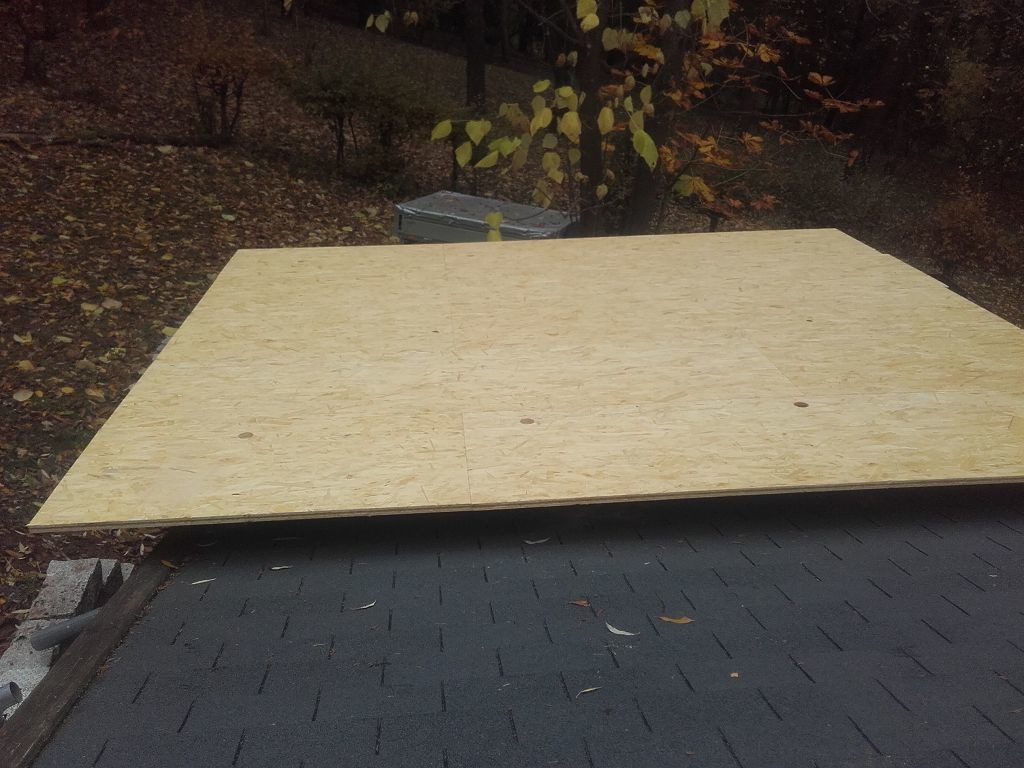

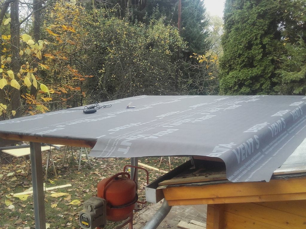

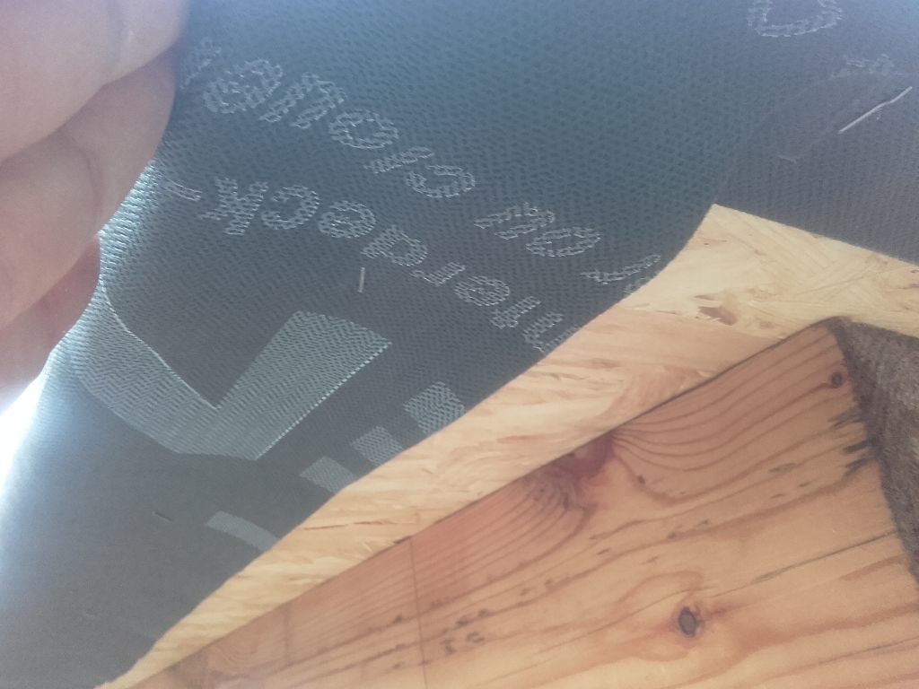

Darauf OSB-Platten mit Nut + Feder,diese mit Wasserdichter Folie verkleidet und das Ganze mit Uginox-Edelstahlblechbahnen und-einfassungen versehen.
Kostentechnisch einiges teurer als Baumarktqualität,aber meine Vorgaben waren,dass es:
-ohne weiteres von mehreren Menschen begehbar ist.
-Starke Windböen standhält
-Konstruktion stabil für hohe Schneelasten ist.

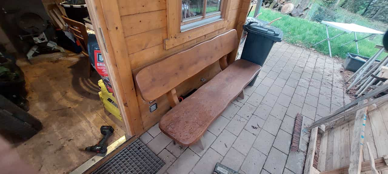

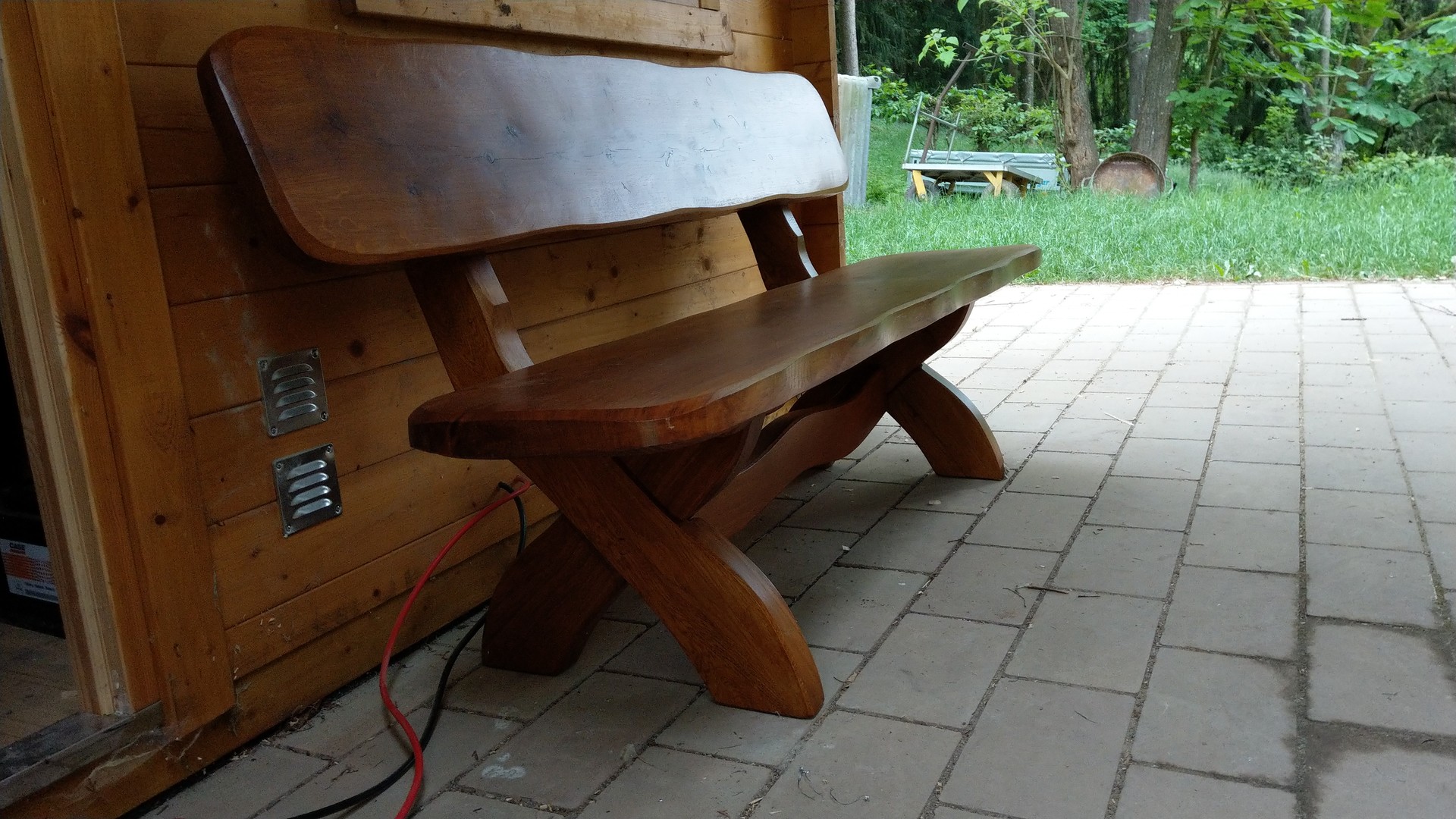

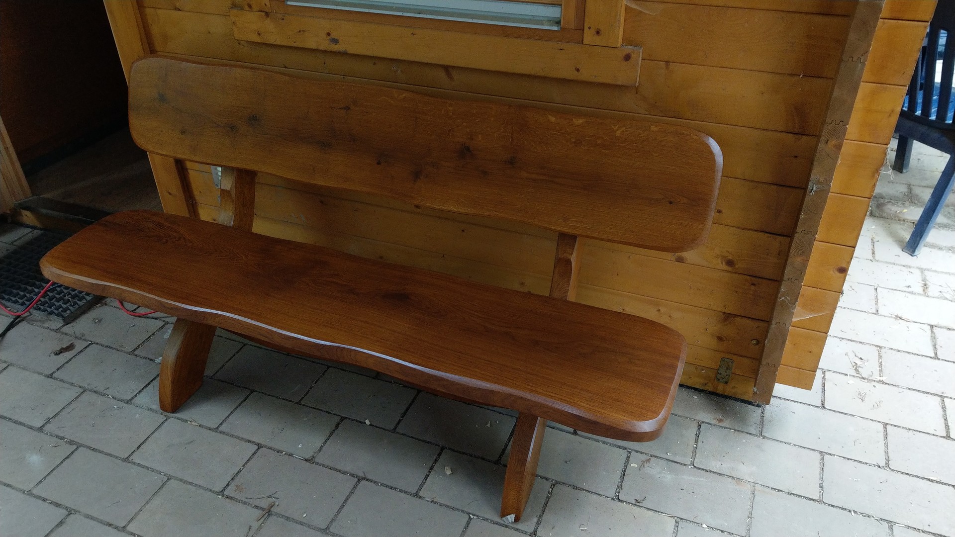

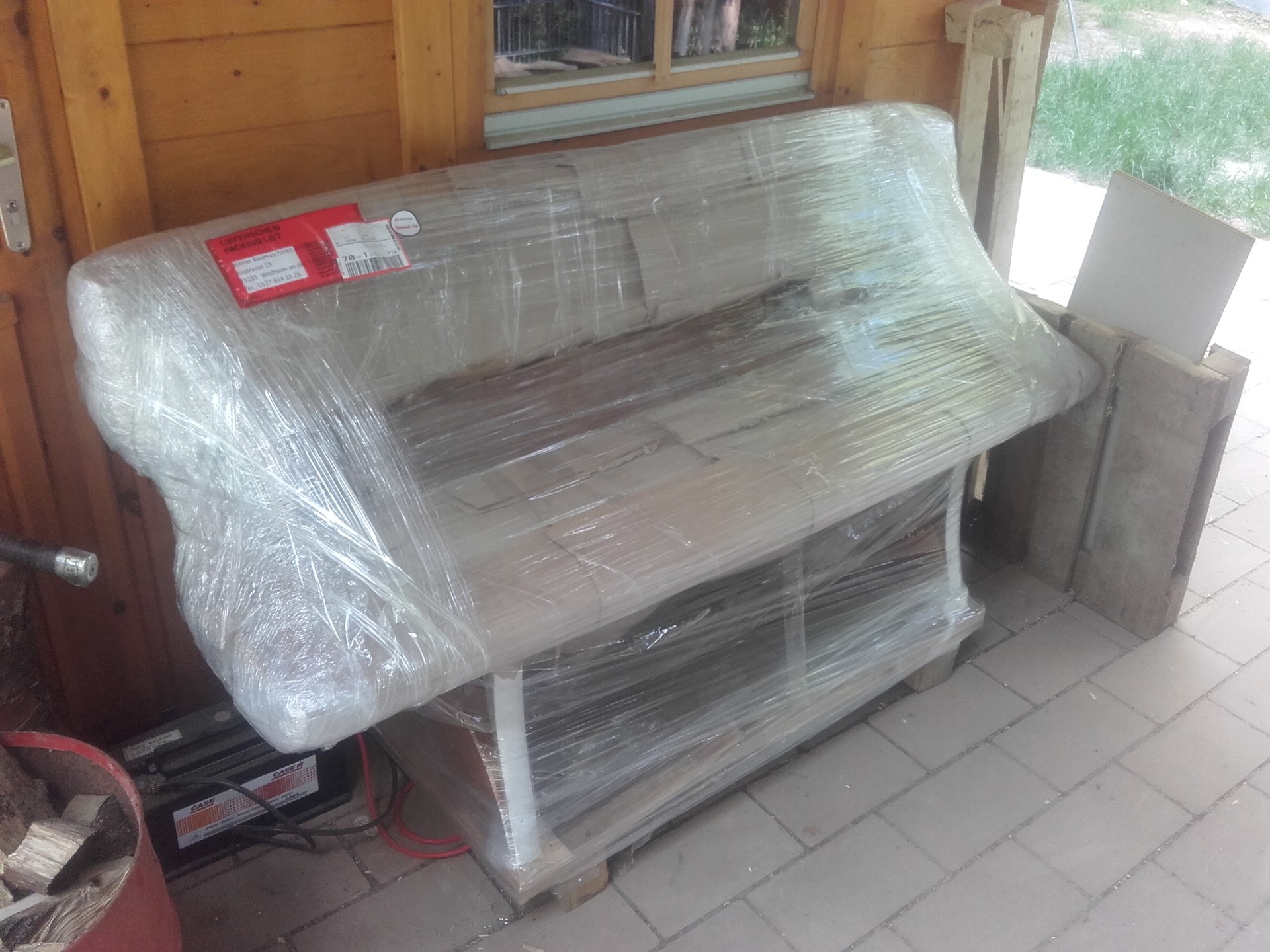

Später soll mal so eine Sitzgruppe unterm Dach stehen.
Hab ja davon schon eine Bank gekauft,die ist dermassen bequem und genau im richtigen Lehnenwinkel,dass ich damit das schattige Plätzchen austatten werde.
bearbeitet von schnädderle

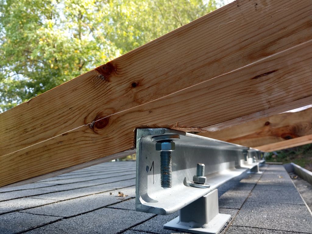

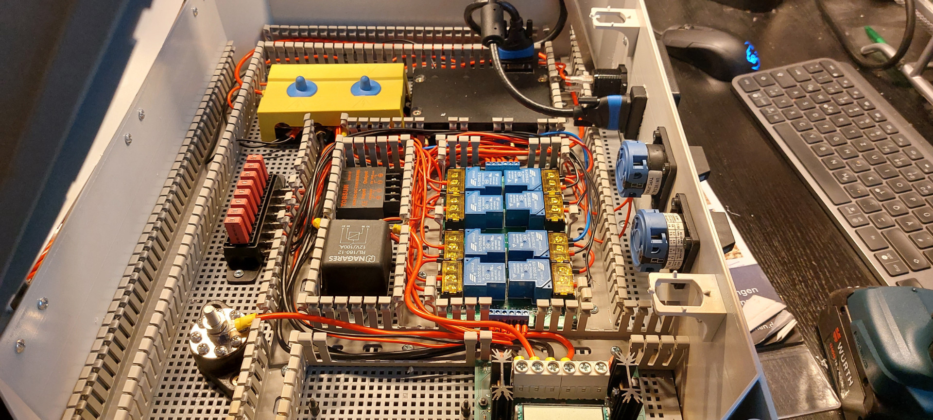

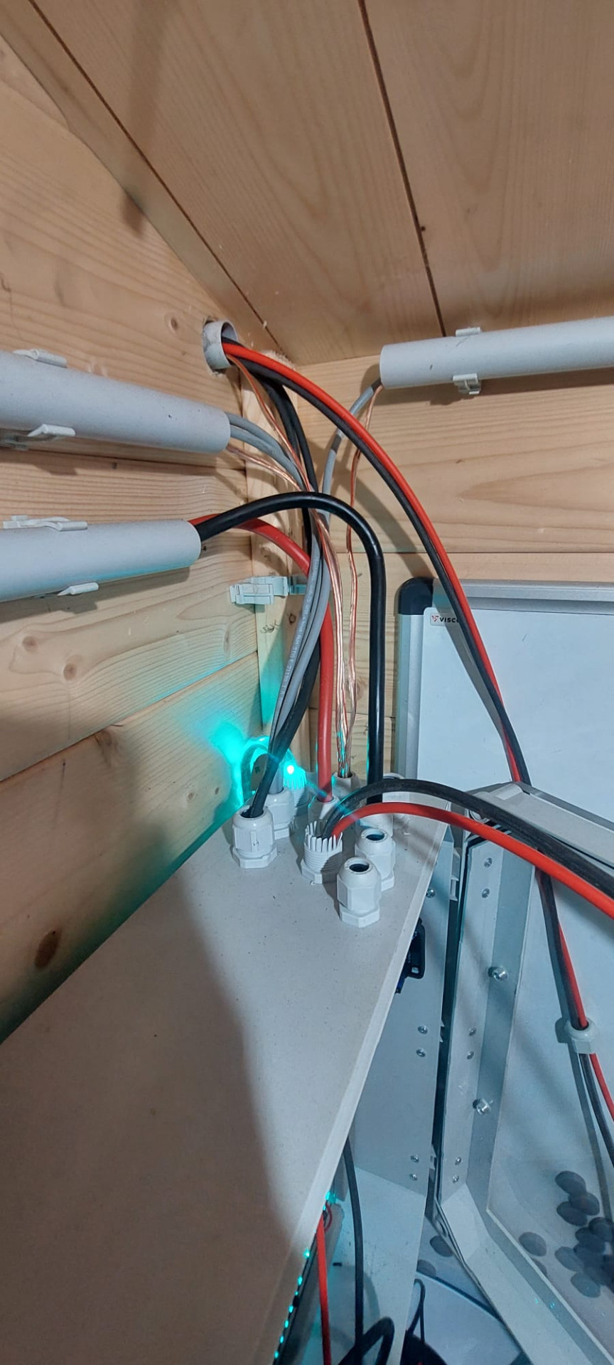

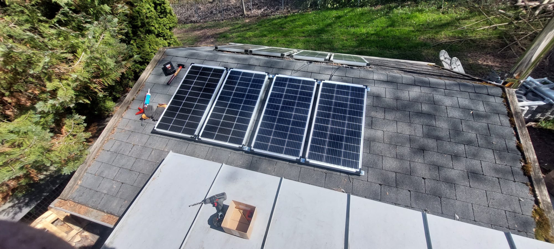

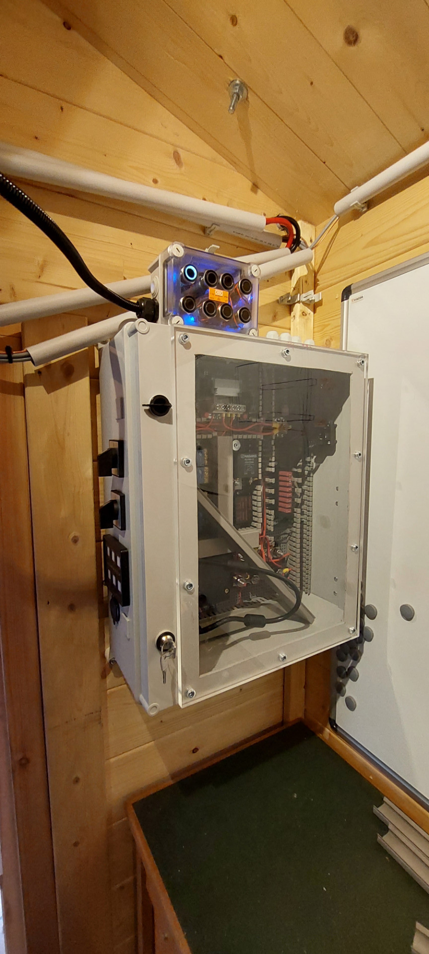

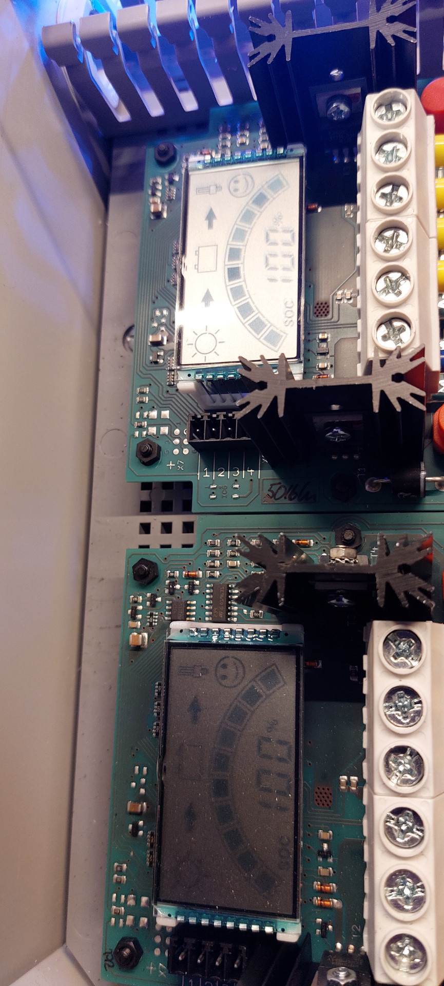

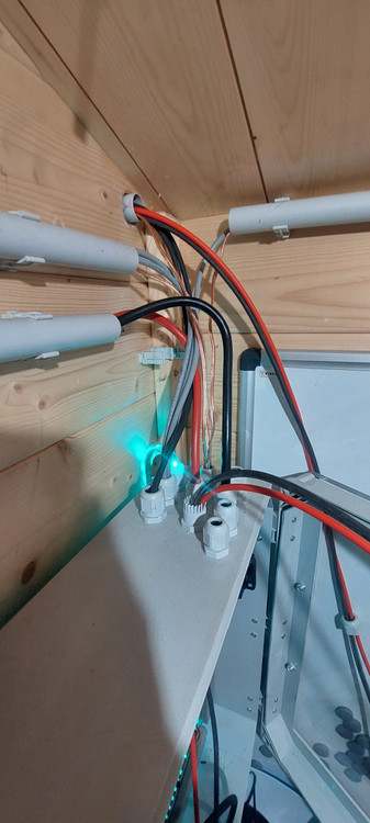

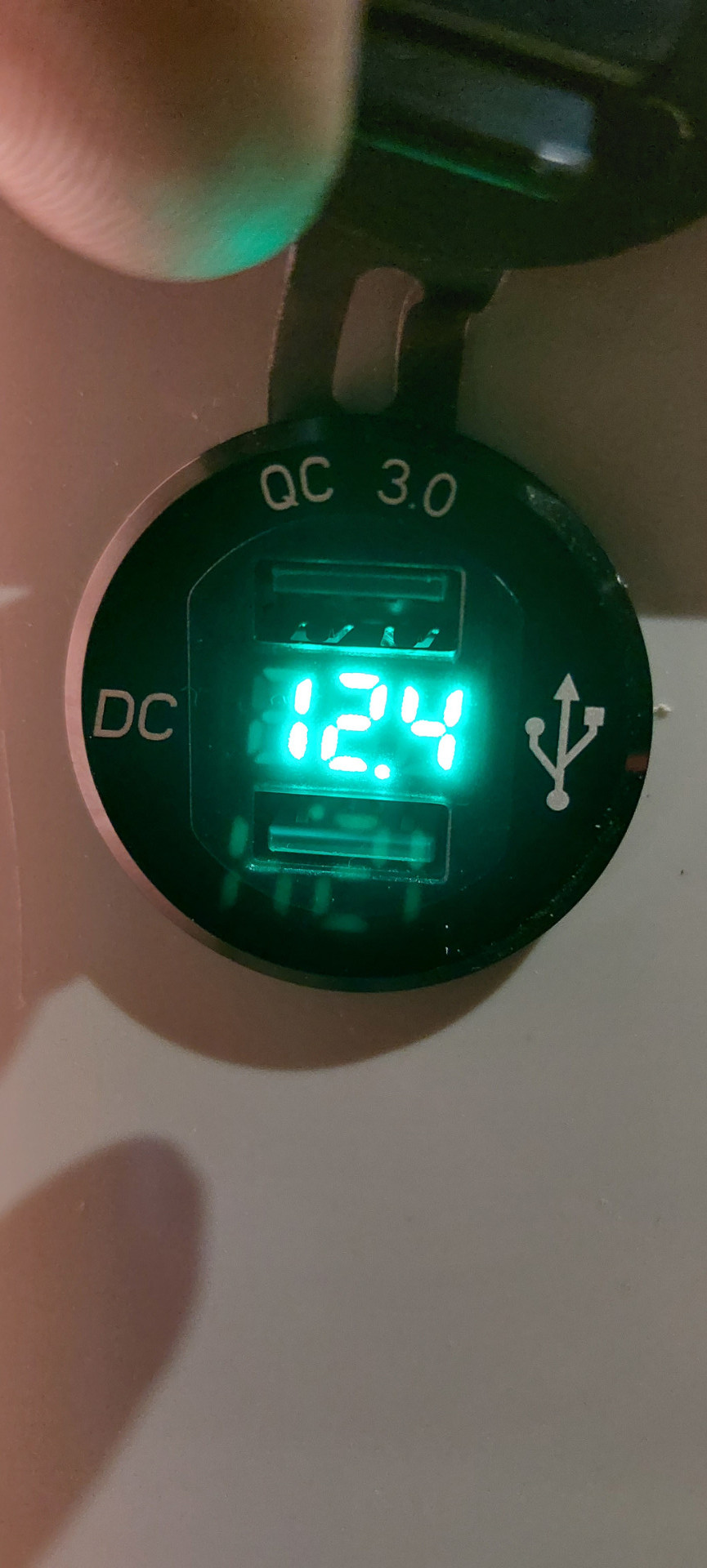

PV-Anlage wurde zwischenzeitlich jetzt 2 mal erweitert,momentan sinds jetzt 8x100 Watt,Stromverteilerkasten wurde komplett neu aufgebaut,da beide Modulreihen getrennt voeinander über zwei Laderegler Steca PR2020 IP einspeisen.
Module sind auf Aluminium-Flachmaterial 40x10 mit Distanzhalter 30mm auf den Dach verschraubt und mit Silikon gegen Wassereintritt abgedichtet.

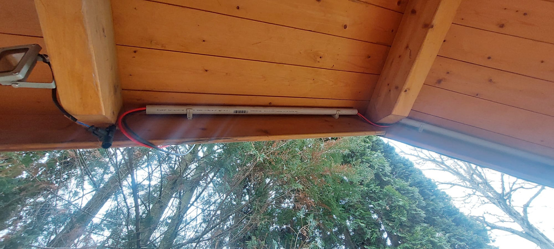

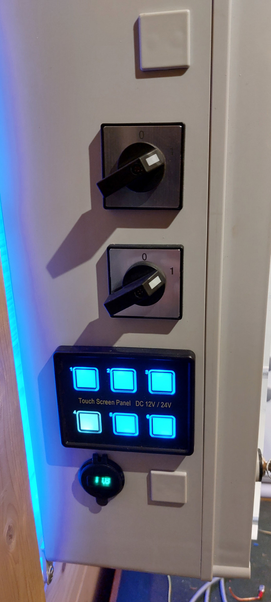

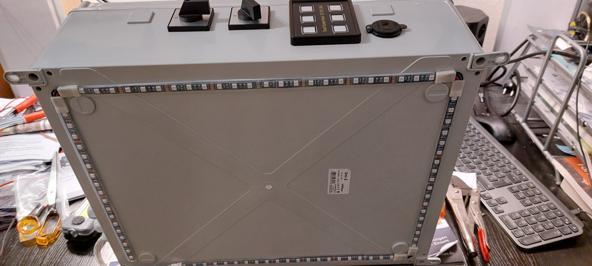

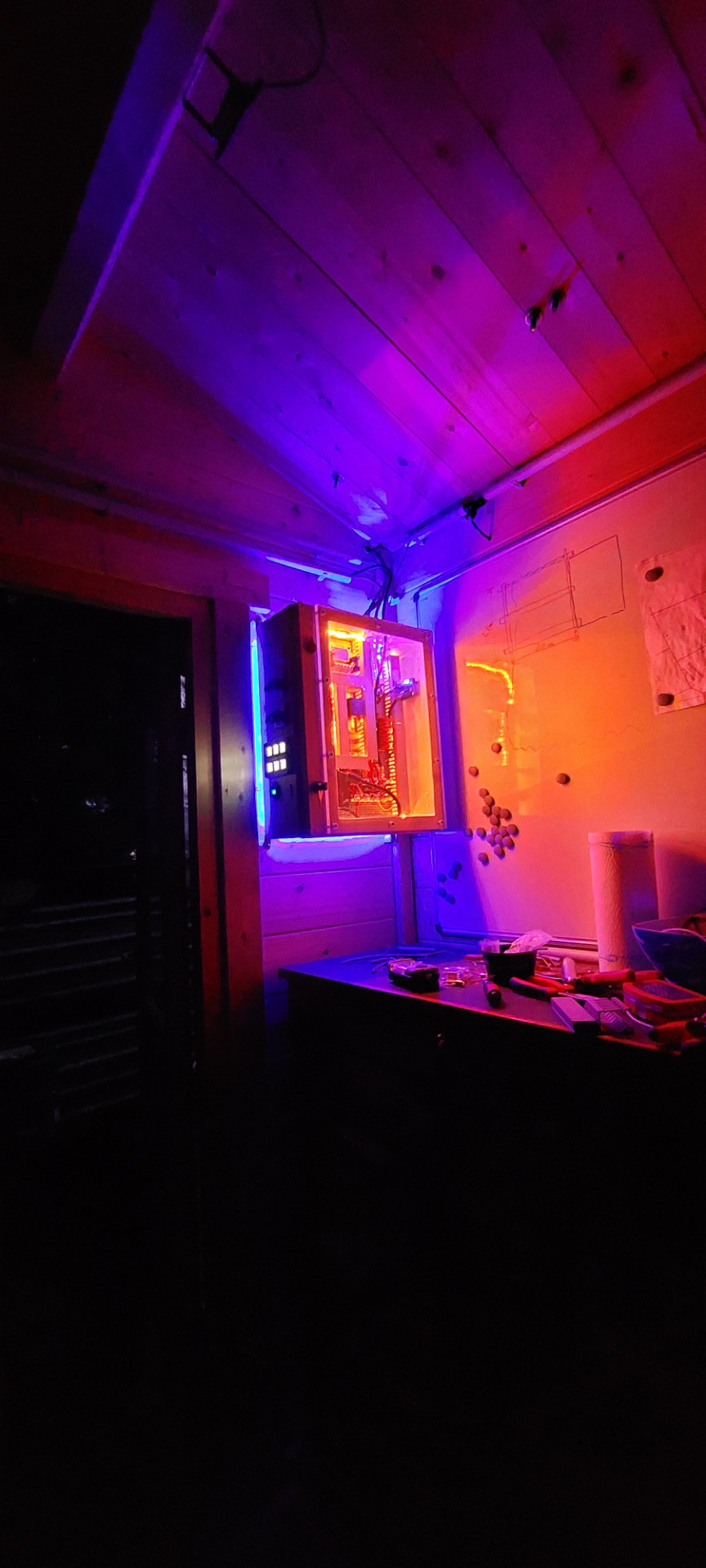

Zusätzlich wurde ein Modultrennschalter sowie ein Schalter Anlage ein/aus mit Touchpadfeld 6-fach installiert,wo man einzeln die Beleuchtung innen / aussen schalten kann.

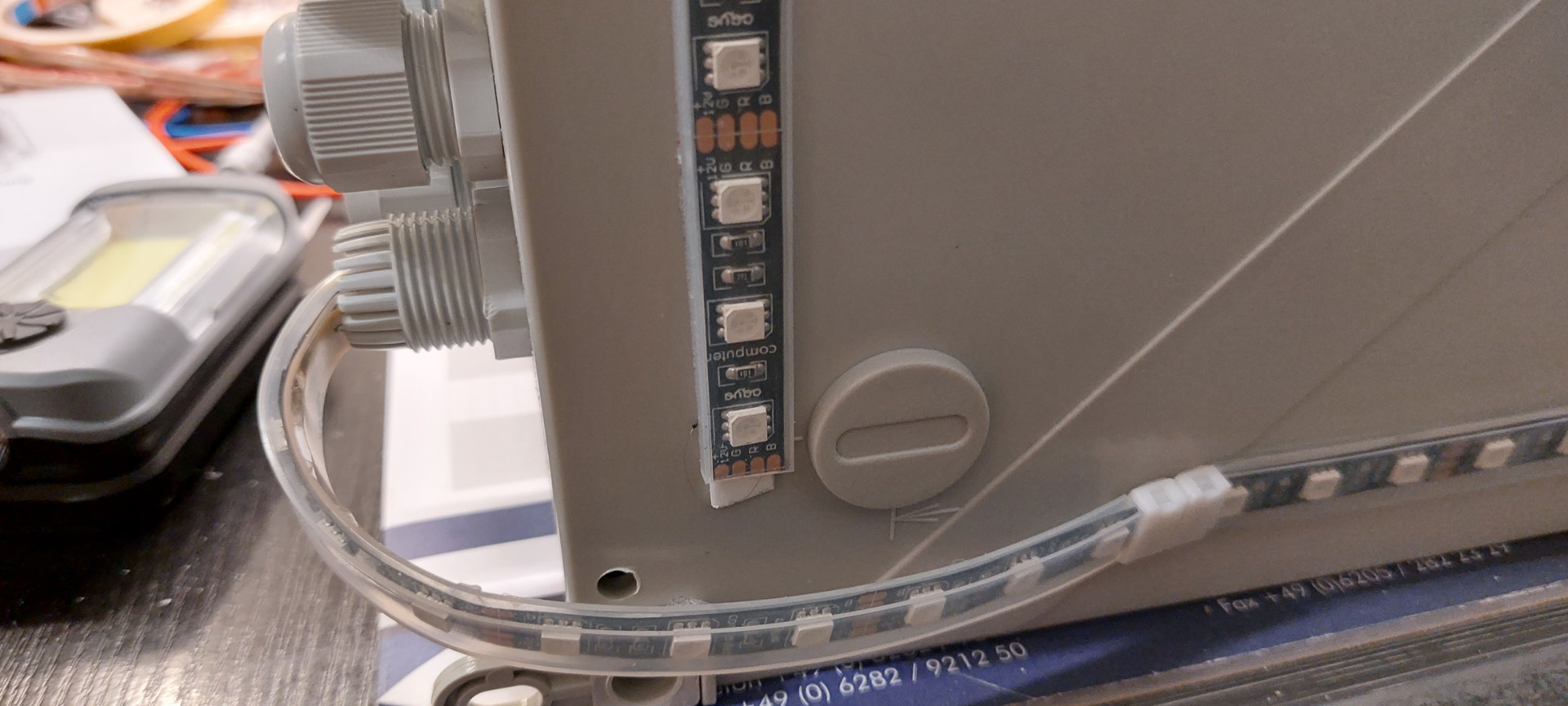

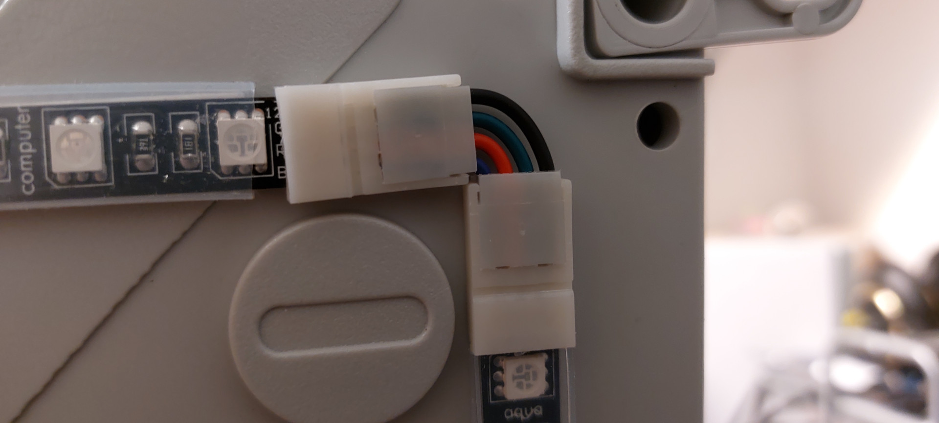

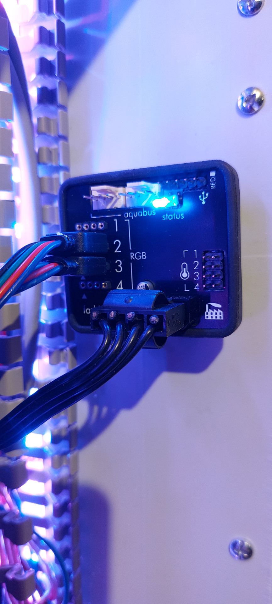

Als kleines Gimmick wurde ne LED-Beleuchtung innen + aussen am Verteilerkasten installiert,die über nen Aquabus-Controller programmiert und angesteuert wird.
Zudem ist im Verteilerkasten ein Temperatursensor verbaut,wo der Aquabus-Controller bei kritischer Temperatur die Schaltkastenbeleuchtung auf rot blinkend (Achtung Gefahr) umschaltet und bei weiter steigender Temperatur die Anlage komplett abschaltet.
An den Lastausgängen kommen Mini-Sicherungsautomaten zum Einsatz.

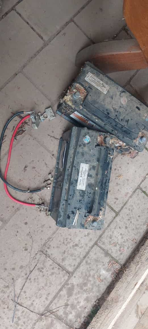

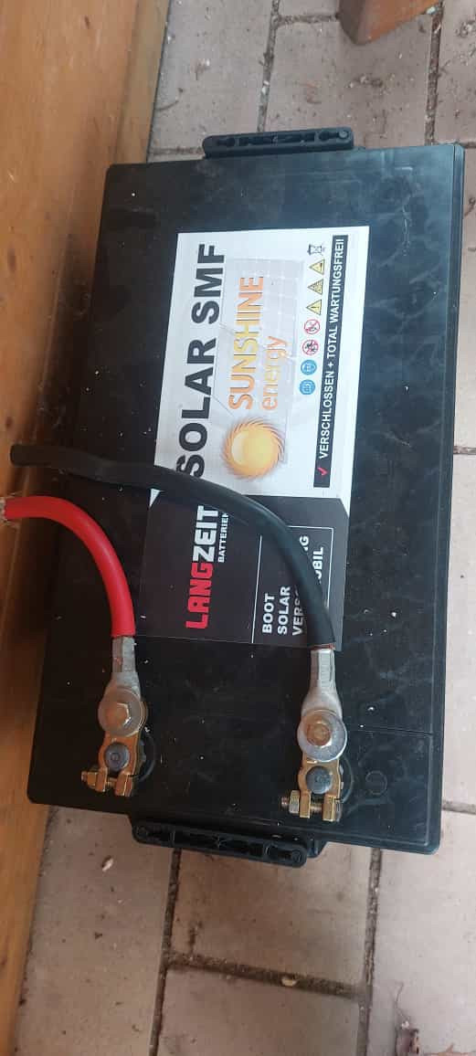

Die bisherigen 2 Autobatterieen a` 100Ah,die bis zum Schluss tadellos ihren Dienst getan haben,wurden gegen eine Solarbatterie mit 280 Ah ausgetauscht.
Grund für den Ausbau sind die mittlerweile höheren Stromlasten-/bedarf,Brennholz sägen hat bisher ansich auch gut geklappt,nur hat nach gewisser Zeit der Spannungswandler wegen Unterspannung abgeschaltet,das war dann schon etwas nervig.
