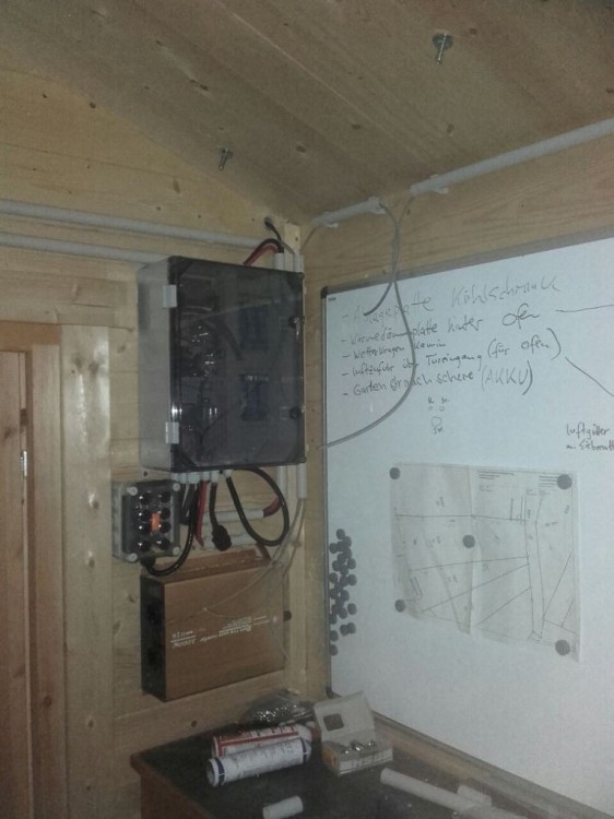

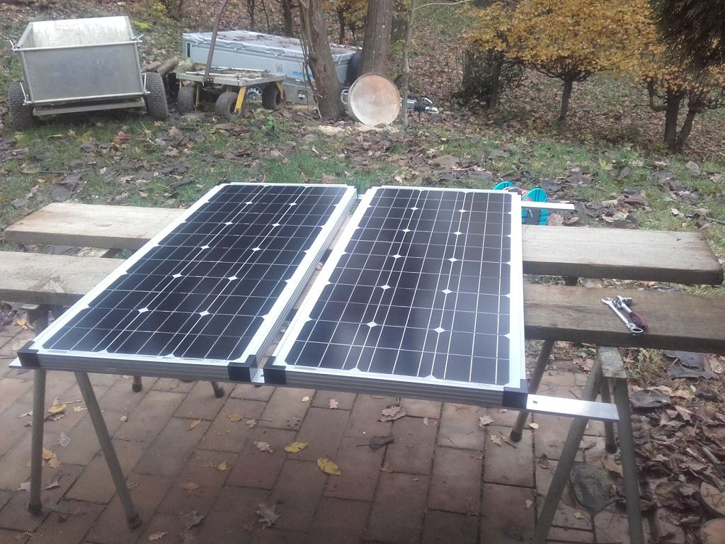

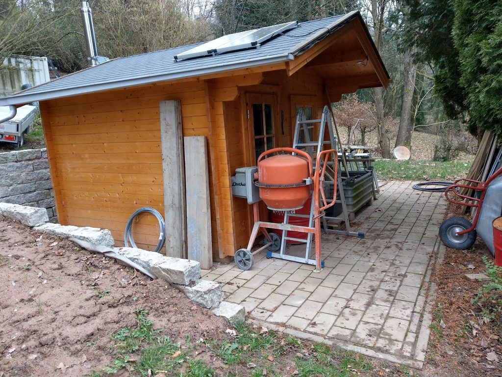

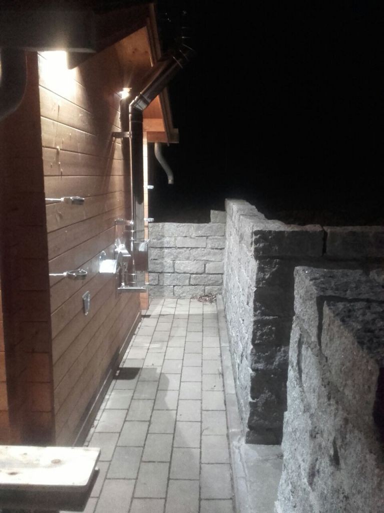

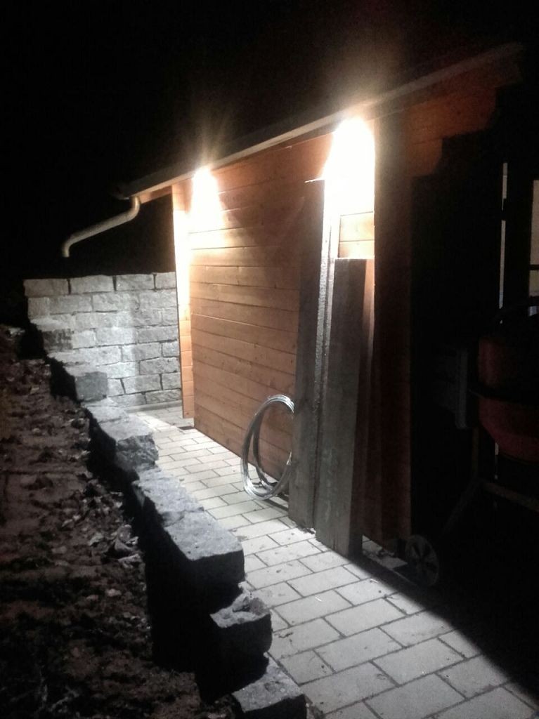

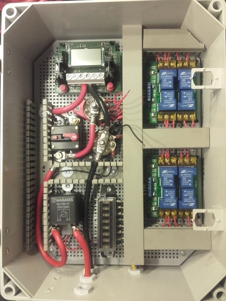

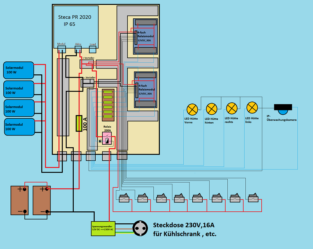

Hütte wurde elektrifiziert,d.h. Stromversorgung über Photovoltaik 2x 100W/12V und Solarladeregler Steca PR2020 IP,
Stromspeicher zwei Autobatterieen à 12V/100Ah.
Im Frühjahr kommen nochmal 2x 100W-Module aufs Dach.

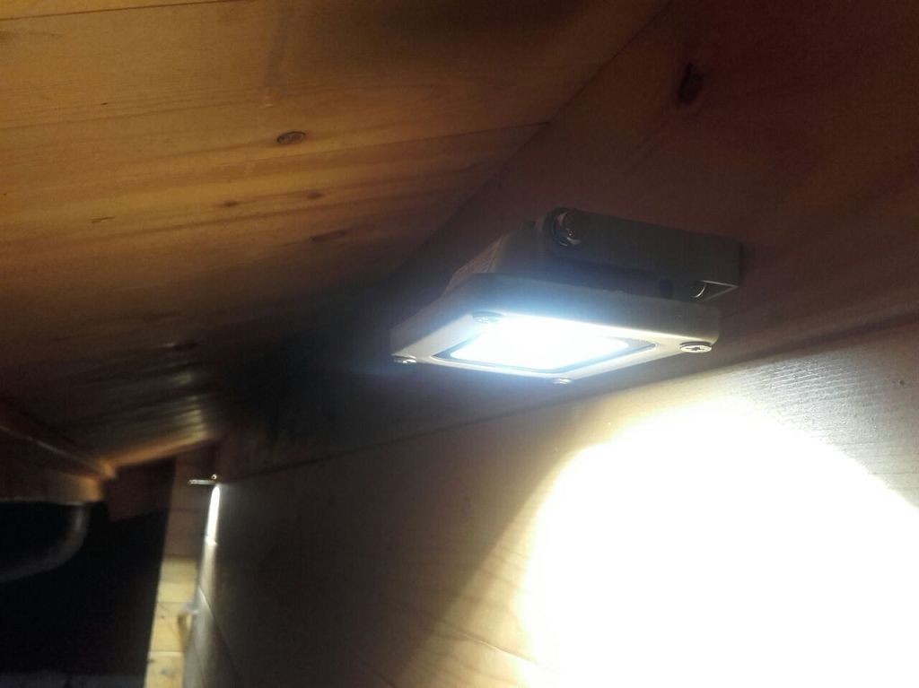

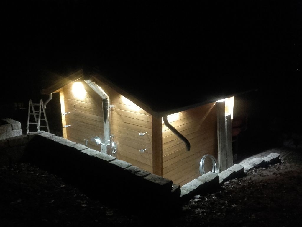

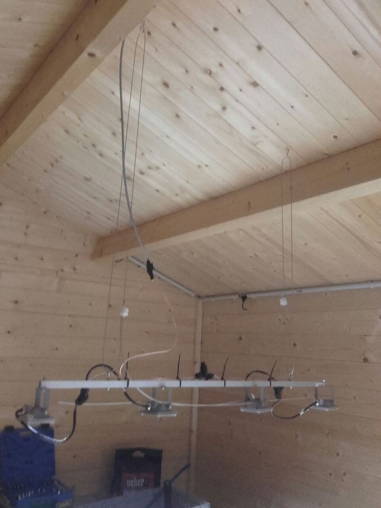

Stromnetzt komplett auf 12V-Basis,Einsatz von 10W-LED-Strahler ums und im Haus.

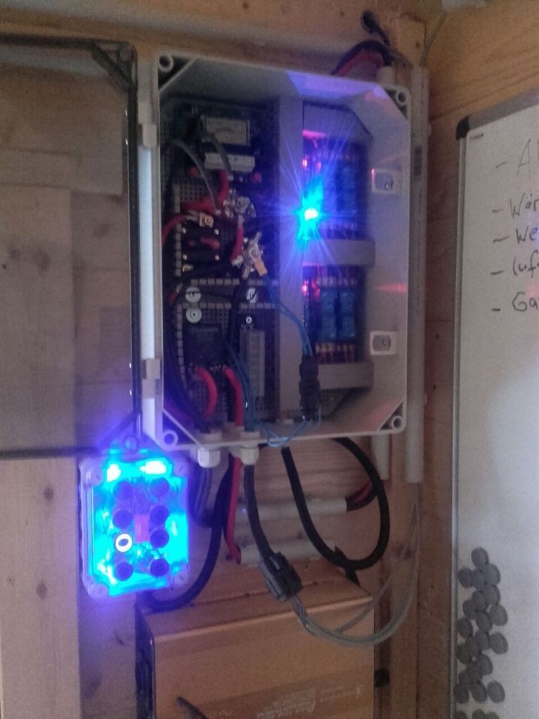

Schaltschrank selbst bestückt und verdrahtet,Schalterkasten wurde aus einem Verteilerkasten mit Klarsichtdeckel gefertigt,Löcher gebohrt und beleuchtete Drucktaster eingesetzt,dazu noch blaue LED`s als Schaltersuchbeleuchtung.
Zudem noch Konverter/Spannungswandler 2000/4000W (reiner Sinus) 12V==>230V,für Kühlschrank im Sommer,Kaffeemaschine usw.

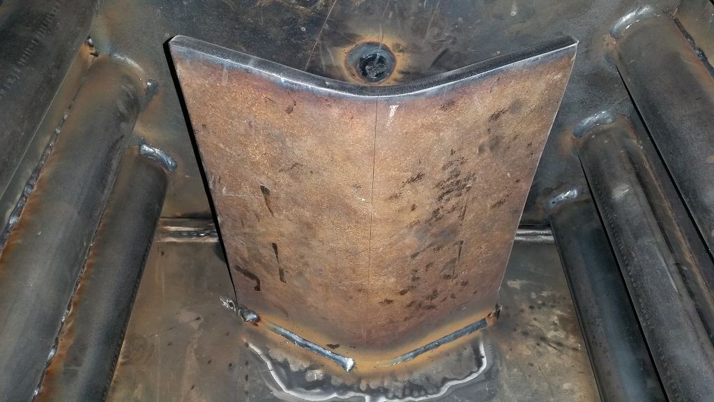

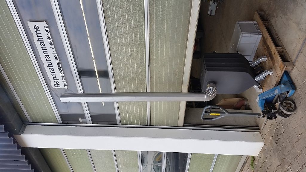

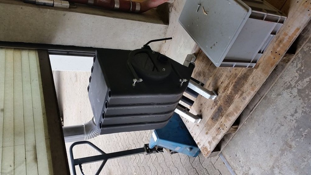

Als Heizung dient ein selbstgebauter Bullerjan-Konvektionsofen,den ich aus Baggerschrott/Alteisen hergestellt habe.
Dazu ein doppelwandiger 130er-Edelstahlkamin mit Wartungsklappe.
Das Projekt Gartenhaus/-mauer/-stromversorgung ist fast fertig,sollte dieses Jahr vollendet werden können,so dass danach mehr Zeit zum für die schönen Dinge
bleibt.Da muss Mann sich erst mal dran gewöhnen,nicht mehr zum arbeiten in den Garten zu gehen,sondern zum chillen,Grillen und feiern.

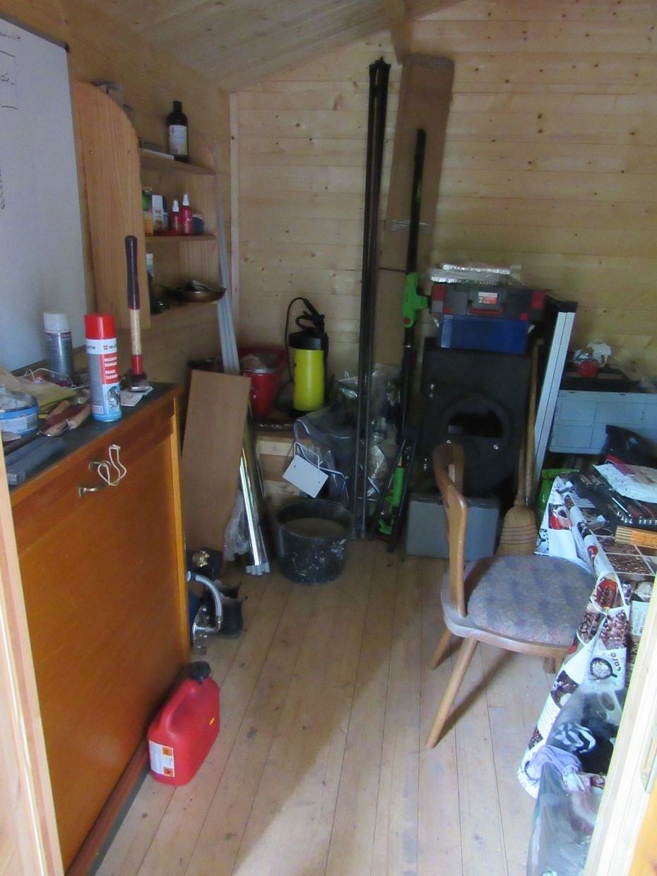

In der Hütte siehts noch ein wenig wild aus vorallem wegen dem Haufen Werkzeug ,wird aber noch aufgeräumt,komplett gereinigt und hier und da noch mit Accesoires ausgestattet.

da haste was feines gebaut aber mich interessiert der offen Bullerjan wie hast du den aufgebaut das sind echt Klasse Teile
Gruss R.G
bearbeitet von Reimund.g

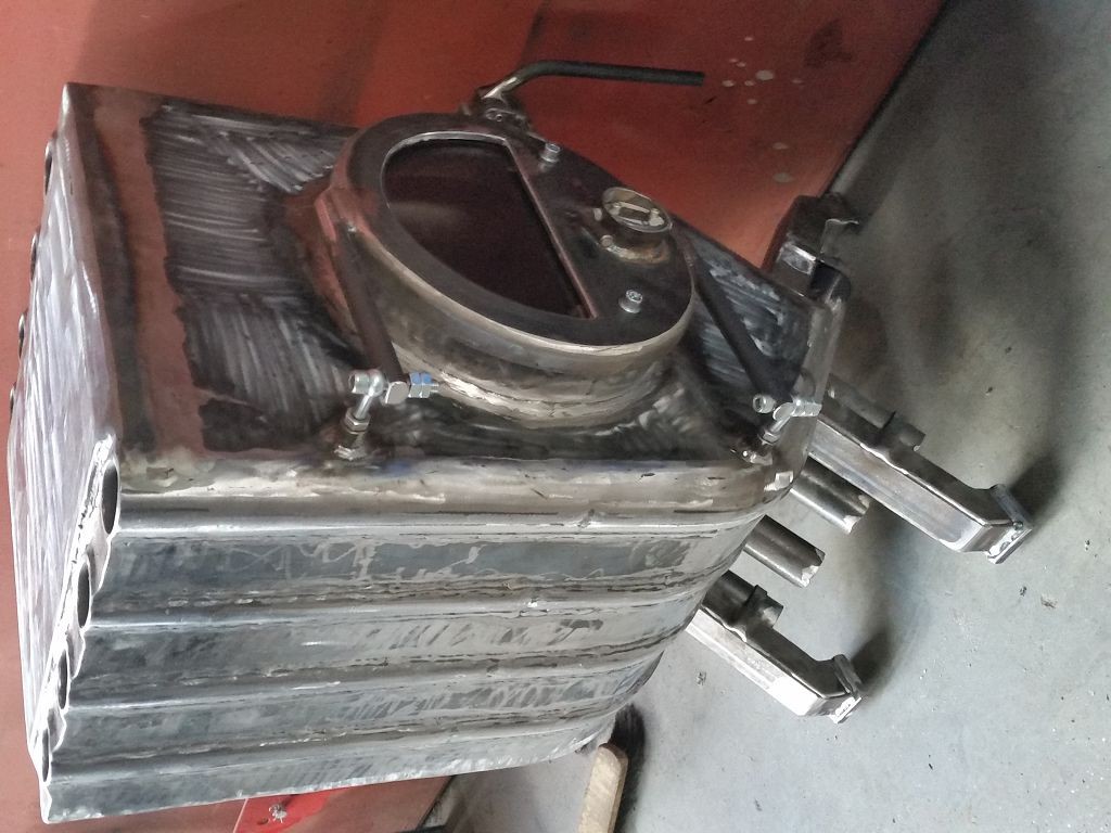

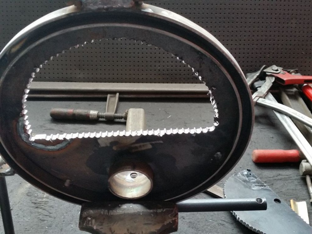

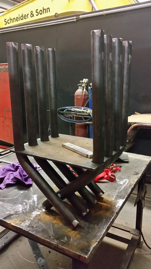

Hab so einen Ofen erstmals bei Amazon gesehen und die Wirkungsweise hat mich fasziniert.
Nur waren die Preise schon bei fast 1000,- Euro,da dachte ich mir,den baust du selber.
Bauplan gabs keinen,alles aus dem Kopf heraus konstruiert.

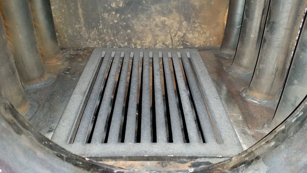

Material kam alles aus dem Schrottcontainer,bis auf die Scharniere,das Zink an den Aufstellfüsse,Glasscheibe,Türdichtung und den Gussrost.
Somit war der Geldbeutel geschont.Gekostet hat mich der Ofen 185,-Euro.

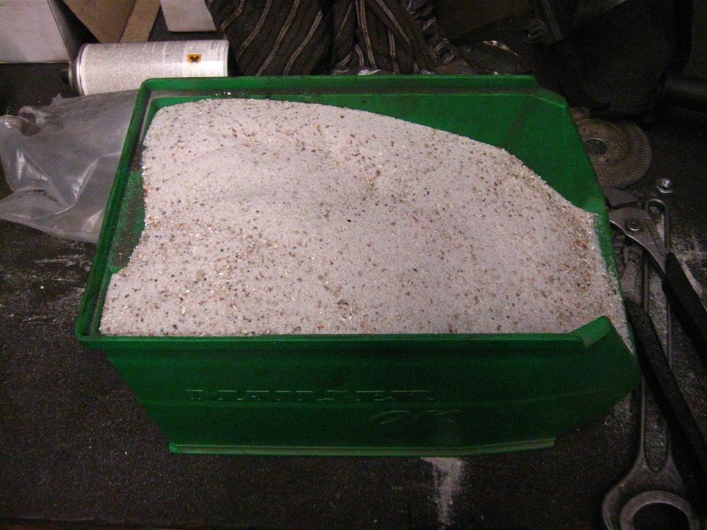

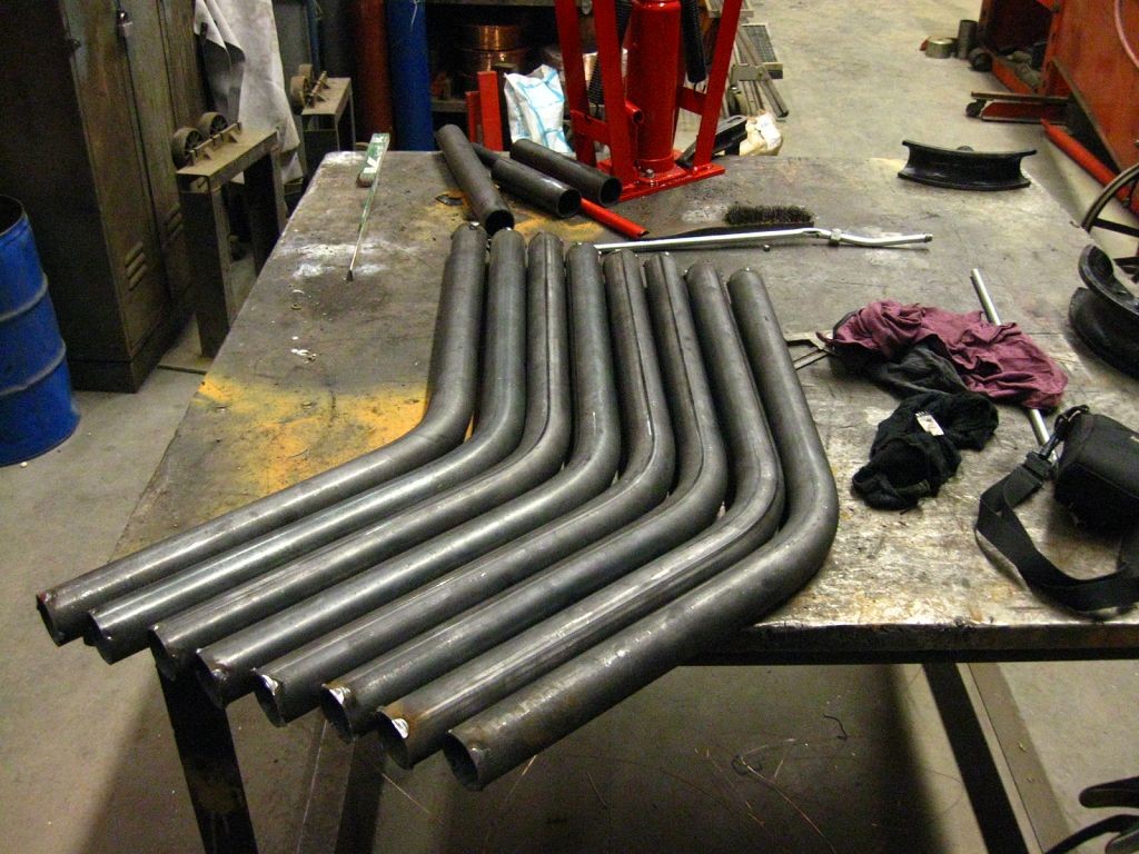

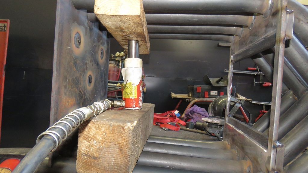

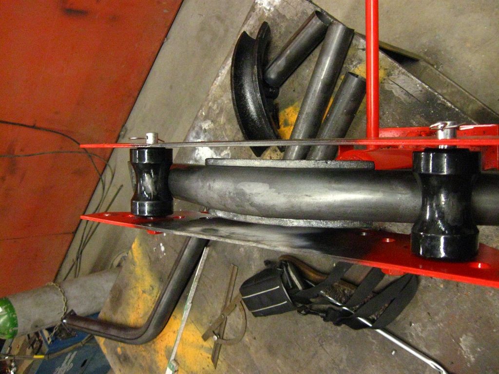

Rohre wurden zum biegen mit Vogelsand befüllt und mit Brenner angewärmt .

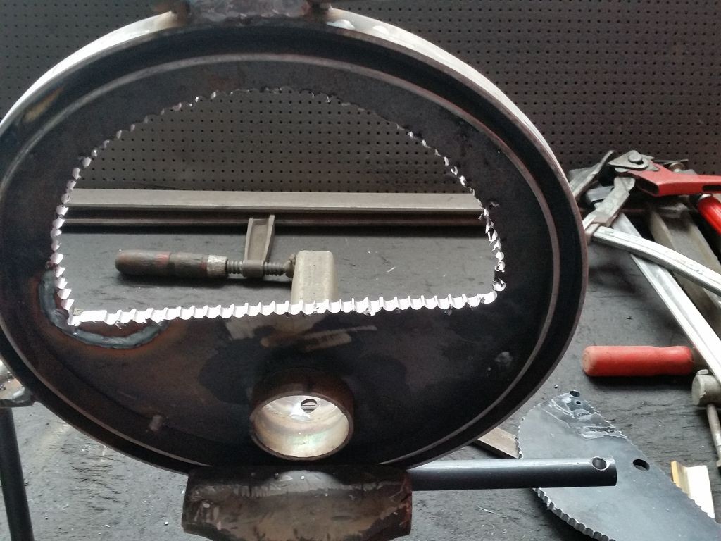

Als Anschluss-Stutzen für das Kaminrohr wurde ein Stück 130er Hydr.zyl.rohr auf der Drehbank bearbeitet und hinten angeschweisst.
Zu guter Letzt hitzebeständige Pulverbeschichtung auftragen lassen.
Ofen war in der Hütte schon einige Male in Betrieb und bin begeistert,wie schnell es warm wird.
Bauzeit war relativ lange,ca. ein halbes Jahr,da immer nur an den Wochenenden was machen konnte,u.a. auch wegen Kauf von Werkzeuge wie Rundbiegegerät,Drehmeissel usw. zur Weiterbearbeitung.
Obere Fläche ist als Kochfeld vorgesehen und topfeben.
Hab ne Kupferpfanne geschenkt bekommen,die werde ich darauf mal testen.:bagger:

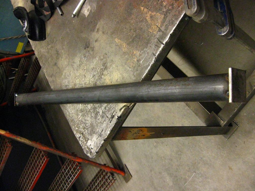

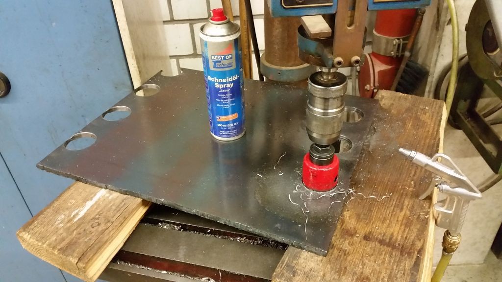

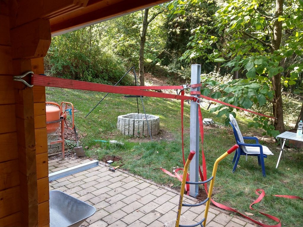

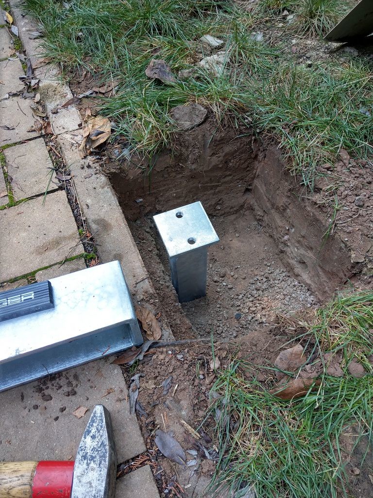

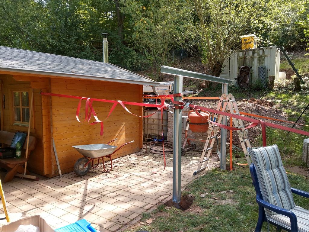

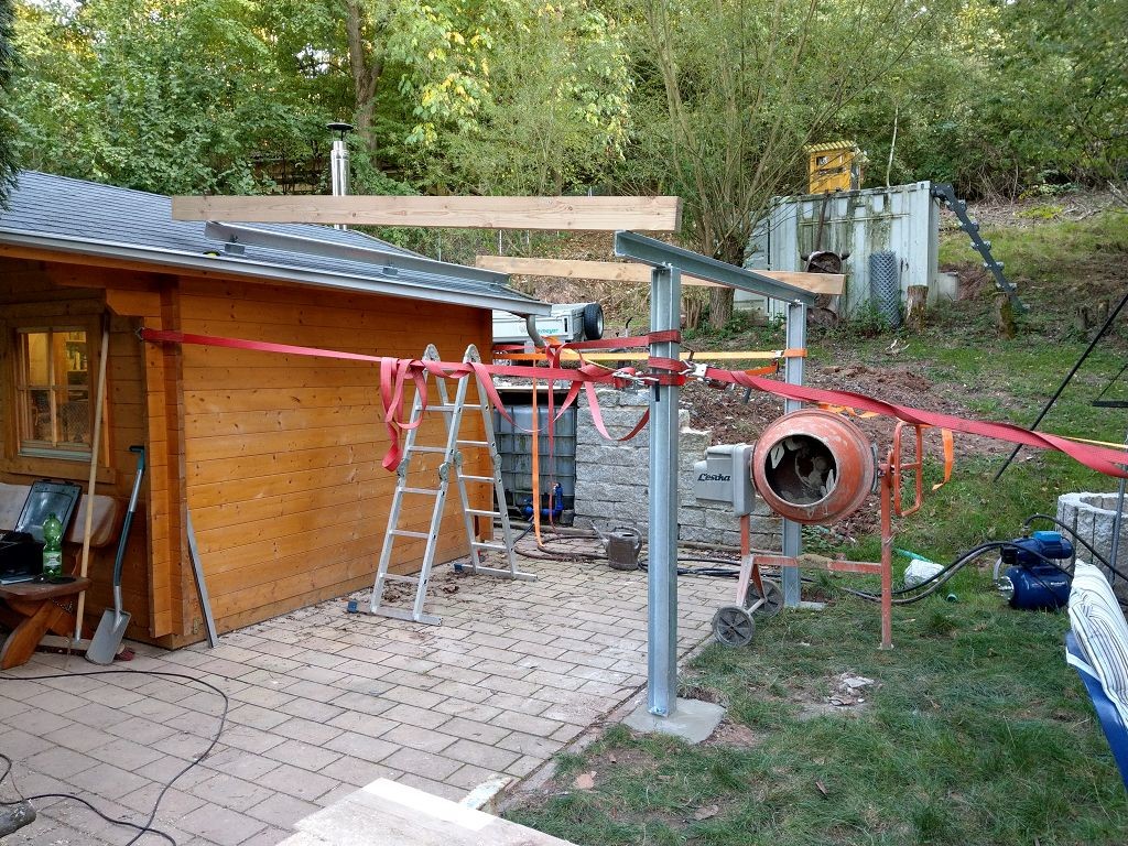

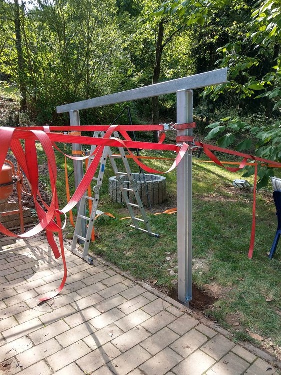

Als letztes grosses Bauprojekt an der Hütte ist noch ein Schleppdach drangekommen,weil letztes Jahr so dermassen lange heiss war und mein Bruder mich fragte:
"Wann wirds denn was bei dir mit nem Keks unter dem Baum?......"🤔:wacko:..
Nach einer Diskussion um seinen Geisteszustand oder ob er besoffen ist,hat er mich aufgeklärt,dass er nach einem schattigen Plätzchen gefragt hat.......
