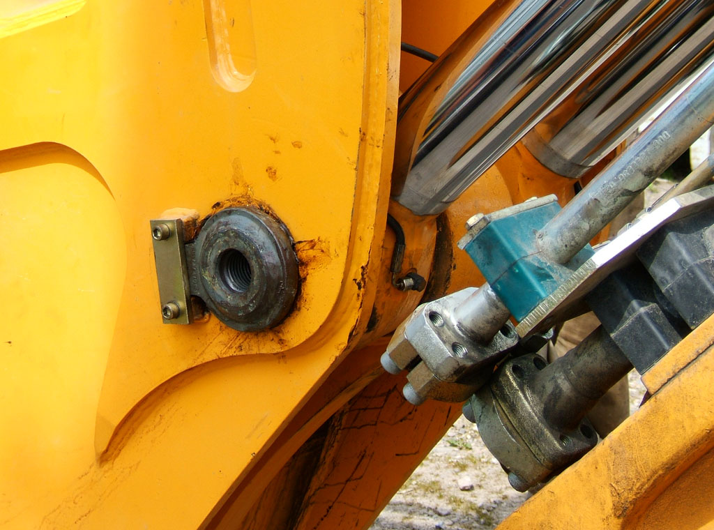

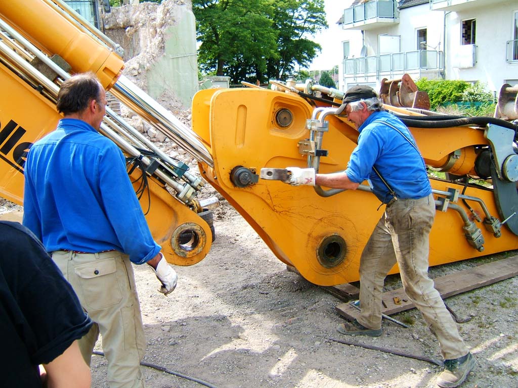

Um das verdrehen und herrausrutschen der beiden Bolzen zu verhindern, wurde die Lasche am Bolzen zwischen zwei auf dem Löffelstiel ( je Seite ) angeschweißten Klötzern gesetzt und anschließend mit einem Achshalter fest mit dem Löffelstiel ( durch Schrauben ) verbunden. top.gif
Bild 19
2005/06/post-962-1118402316_thumb.jpg

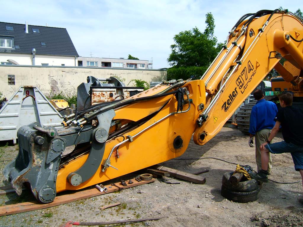

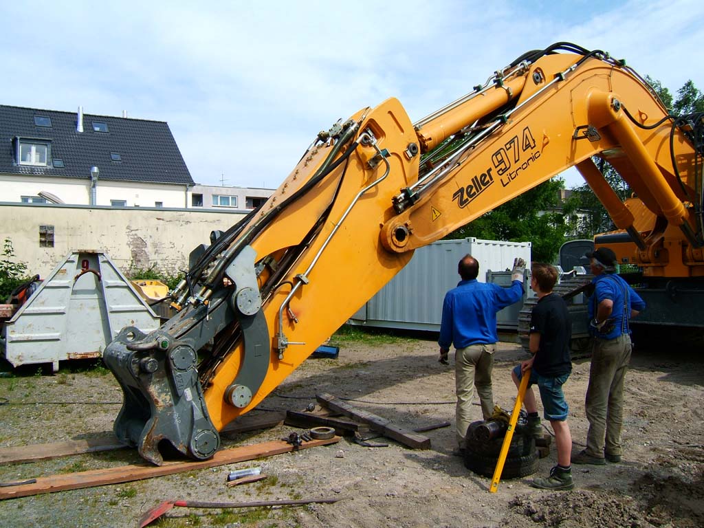

Als diese Sicherrungsmaßnahmen abgeschlossen wurden, konnte der Löffelstiel langsam mit hilfe der Stielzylinder am Ausleger vom Bagger herrangezogen werden. smile.gif
Bild 20
2005/06/post-962-1118402836_thumb.jpg
