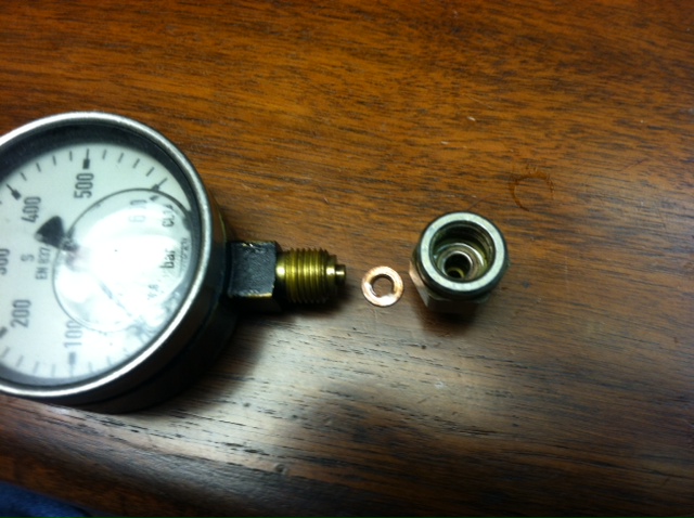

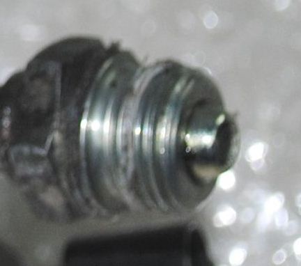

Hallo,
ja definitiv gehört die Verschraubung so zusammen. Habe sie selber gelöst, und mir kam aber damals keine Dichtung entgegen - das meine ich zumindest(!).
Das Einzige was mir noch einfällt, auf dem Gewinde waren Rückstände einer vermutlich Hart-PVC Dichtung - aber das scheint hier weniger das Erfolg versprechende. Für das Gewinde habe ich Dirko HT hier liegen, aber es muss einfach was in den Hohlraum dazwischen rein.
Alternative = Flüssigmetall Epoxid?
Die Verbindung wird in diesem Leben, wenn sie hält, nicht mehr gelöst werden.
Löten und Schweißen geht nicht, weil 5cm weiter der Schlauch gewebeummantelt ist.
2013/02/post-24655-1360702362.jpg
bearbeitet von menotu
falls du Zugang zu einer Drehbank, hast wuerd ich mir eine Kupferdichtung drehen, 6mm ist vielleicht ein wenig zuviel fuer die Dichtung, aber auf jedenfall ein Versuch wert
Ich habe heute erfolgreich hartgelötet.
Ich habe die Überwurfmutter oben und unten zu gelötet. oben etwas mehr und man kann es nun festziehen.Läuft. kreisch.gif
