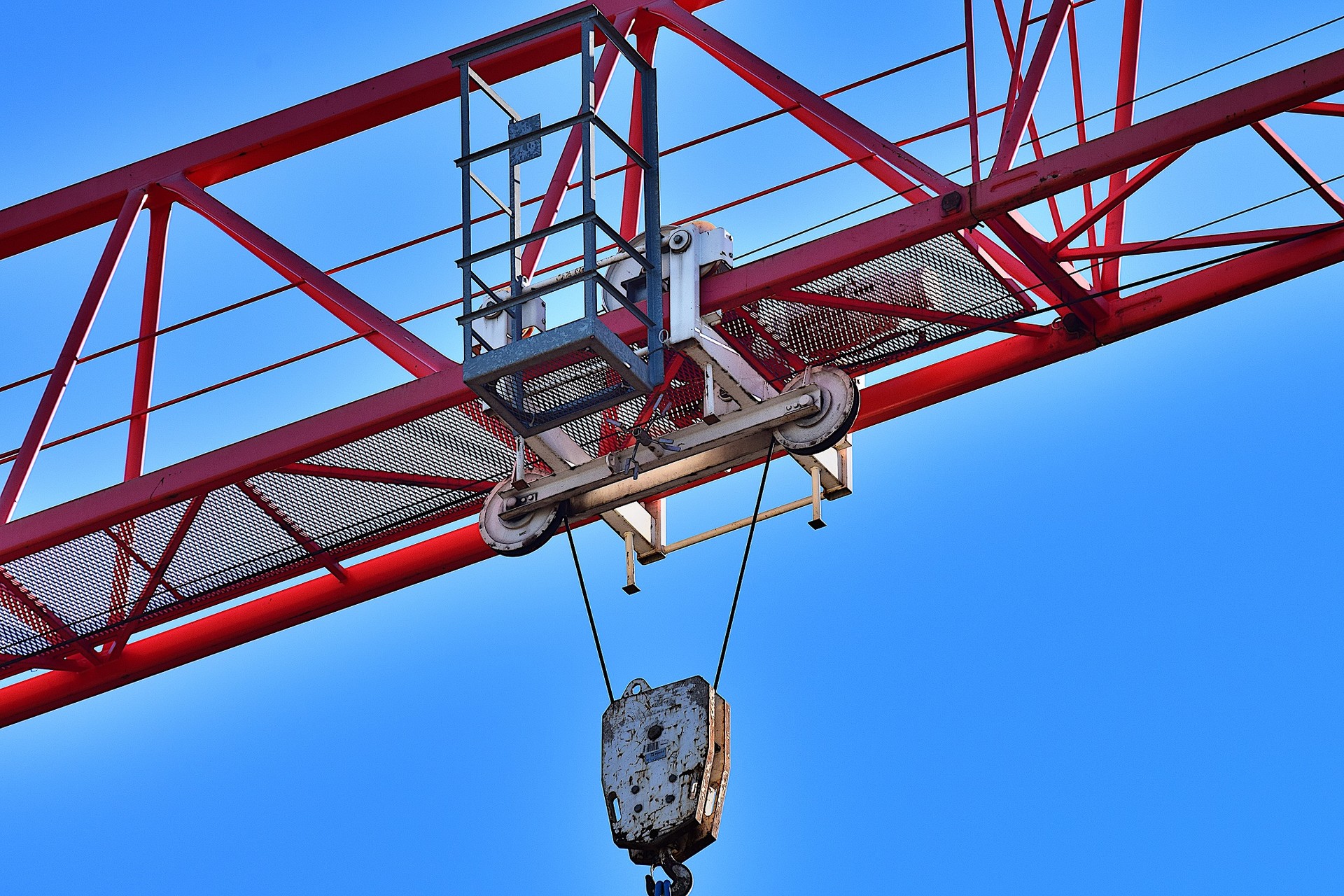

On 6.9.2015 at 21:13, Gast schrieb:
Die Laufkatze ist bei diese neue Wolff Krane und auch bei einige anderen alte Krane, wie z.B. bei (Liebherr 71 EC) Ausserbetrieb an die Auslegerspitze, weil bei diese Krane ist Ausleger relativ sehr leicht, und gegenseite die Gegenausleger mit ganzen Balast sehr schwer, deswegen ist bei diese Krane sehr große Biegemoment an den Turm, bzw. an den hinteren Teil des Kran, und diese Biegemoment ist Ausserbetrieb etwas gesenkt, wenn die Laufkatze an die Auslegerspitze ist.
LG Jurij
Beim Neueste Wolff krane, gibt der fehler 724 wann laufkatze beim ausserbetriebstellung ganz eingefahren ist.
Fahr laufkatze nach ausleger ende und flasche hoch, und wann du kran windfrei stelt gibt kein fehler mehr.
724 steht fur: Failure at out of service position. Locking bolt slewing gear.
