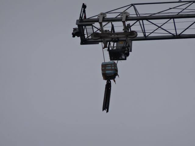

Laufkatze, eingepackter Haken mit oben eingehängter Kette whistling.gif und Mannkorb mit Vogelnest sleeping.gif
Das war doch nur bei älteren Modellen so, bei den neueren Flattops steht es sogar explizit in der BA, das die Laufkatze an den Turm gehört in Ausserbetriebstellung. whistling.gif
Die Laufkatze ist bei diese neue Wolff Krane und auch bei einige anderen alte Krane, wie z.B. bei (Liebherr 71 EC) Ausserbetrieb an die Auslegerspitze, weil bei diese Krane ist Ausleger relativ sehr leicht, und gegenseite die Gegenausleger mit ganzen Balast sehr schwer, deswegen ist bei diese Krane sehr große Biegemoment an den Turm, bzw. an den hinteren Teil des Kran, und diese Biegemoment ist Ausserbetrieb etwas gesenkt, wenn die Laufkatze an die Auslegerspitze ist.
LG Jurij bearbeitet von Beat
...Die Laufkatze ist bei diese neue Wolff Krane...
Das stimmt so nicht mehr. Die neuen Wolff-Krane wo nach der neuen EN 14439 Norm gebaut werden, bei denen darf die Laufkatze auch nicht mehr an der Auslegerspitze deponiert werden.
Wie weiter oben schon erwähnt wurde, dies steht in der Betriebsanleitung und ist dort genau beschrieben.
