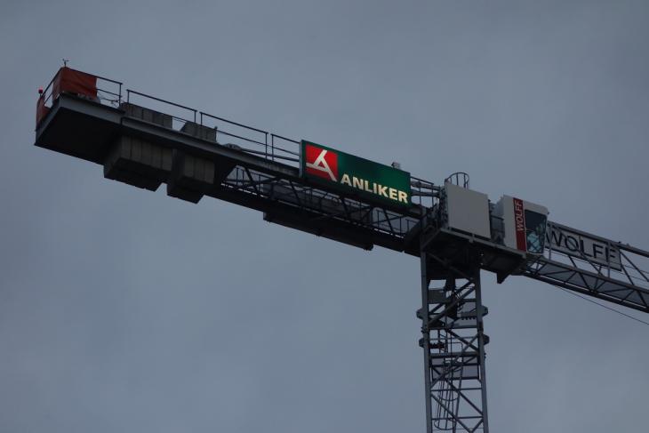

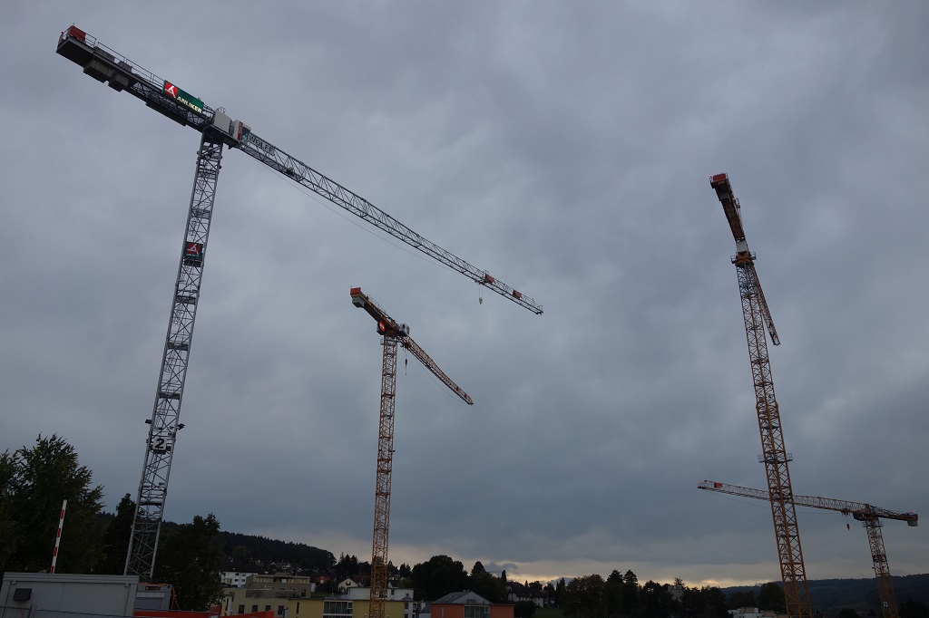

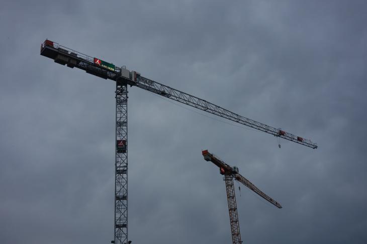

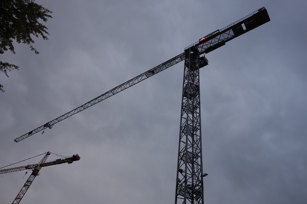

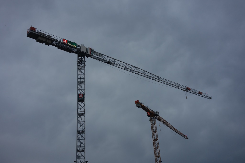

Nochmal ein Wolff WK 6031.8 von Anliker, diesmal auf einer Klinikbaustelle.
