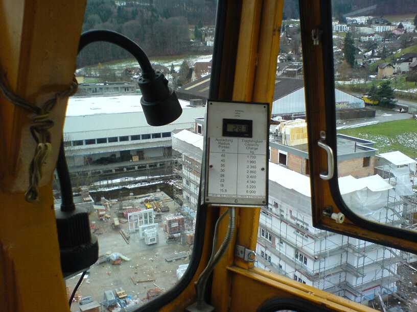

Bei Liebherr hatte es schon seit einer Weile eine so genante Hilfe für Kranführer gegeben.
Liebherr hatte sich schon seit längeren dazu was einfallen lassen. Eine Anzeige der Ausladung.
(Bild 1/2)
Ganz früher hatte es immer diese Gewichtstafeln oben im Ausleger eines Kranes. An hand dieser Anzeige wusste der Kranführer wie weit er mit der Last raus fahren darf. Dies ist heute immer noch zu sehn, bei Kranen wo mit Funksteuerung geführt werden. Diese Schilder müssen auch noch heute angebracht werden, wen es im Kran keine Elektronische Anzeigen gibt. bearbeitet von blackcorner

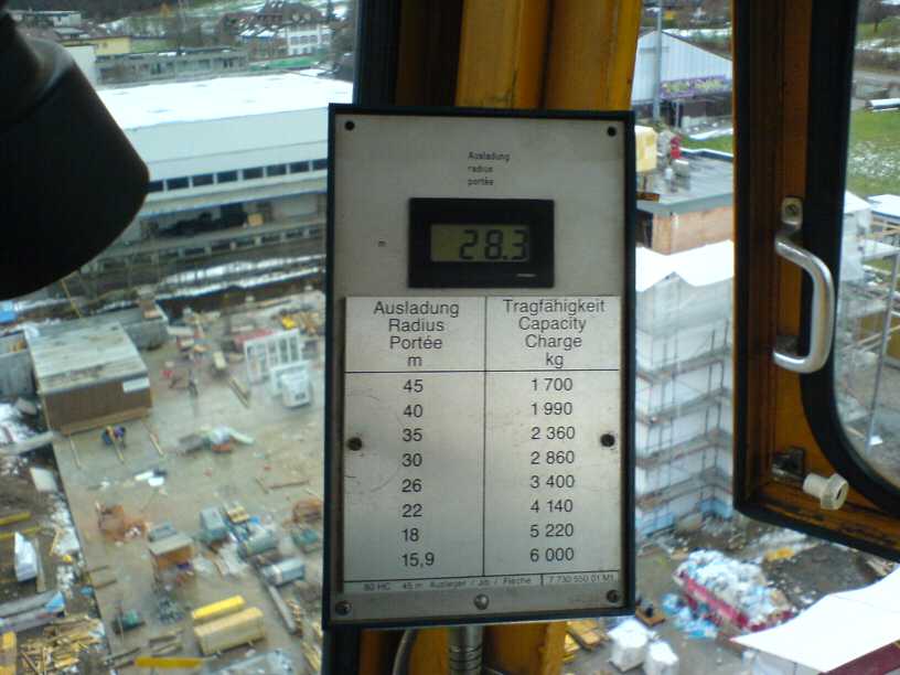

Oben im Display kann man die Distanz sehen, wie weit man mit der Laufkatze draussen ist. Wie man bei diesem Bild sehen kann, da ist die Laufkatze auf, 28.3 Meter draussen. Darunter ist die Tabelle wo man ablesen wie weit ras man mit der Last fahren kann.
Bei meinem Bild würde dies ungefähr heissen: 28.3 Meter gibt eine Traglast von ca. 3 Tonnen +/- . So ungefähr funktioniert diese Anzeige, das heisst für das ist die da.
Übrigens dieser Kran wurde mit einem Ausleger von: 45 Meter aufgestellt. Also so muss man die entsprechende Tabelle (Aluplatte) da anbringen. Sollte der Kran mit einem 40 Meter Auslege aufgestellt werden, gibt es dazu wieder eine andere Tabelle. Bei einem kürzeren, wieder eine andere Tabelle.
