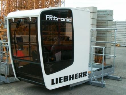

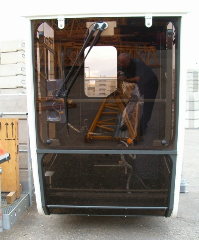

Herzlichen Dank für Deine ausführliche Reportage über die verschiedenen Kabinen. Es erstaunt mich sehr, dass tatsächlich das Frontfenster nicht ausgestellt werden kann! Das Wolff Dachfenster dürfte aus der Idee heraus entstanden sein, dass für alle Krane nur ein Kabinentyp verwendet werden kann. Für einen Luffer (Wipper) ist es unerlässlich auch nach oben Sicht zu haben, wenn der Ausleger steil steht. LIEBHERR baut dafür verschiedene Kabinentypen mit und ohne Dachfenster. Das Gitter dient wohl dem Schutz beim einem allfälligen Einbrechen der Scheibe, wenn sich jemand draufstellt.
Die neue EC-HM Kabine von LIEBHERR ist rund 30 cm breiter als der Vorgänger, siehe Foto. Ein Nachteil ist allerdings, je breiter die Kabine, umso schlechter die seitliche Sicht, alles kann man nicht haben.
Bei der EC-HM Reihe werden bewusst konventionelle Meisterschalter von Gessmann verwendet, im Gegensatz zu den Litronic Kranen mit Spohn Burkhard T - Meisterschaltern. Man wollte die günstigere Baureihe bewusst auch hier abgrenzen. Je nach Kranführer wird die eine oder andere Ausführung bevorzugt. Grundsätzlich ist der Mensch eine Gewohnheitstier und stellt sich nur schwer auf etwas neues um, was vor allem auf routinierte Kranführer zutrifft.
