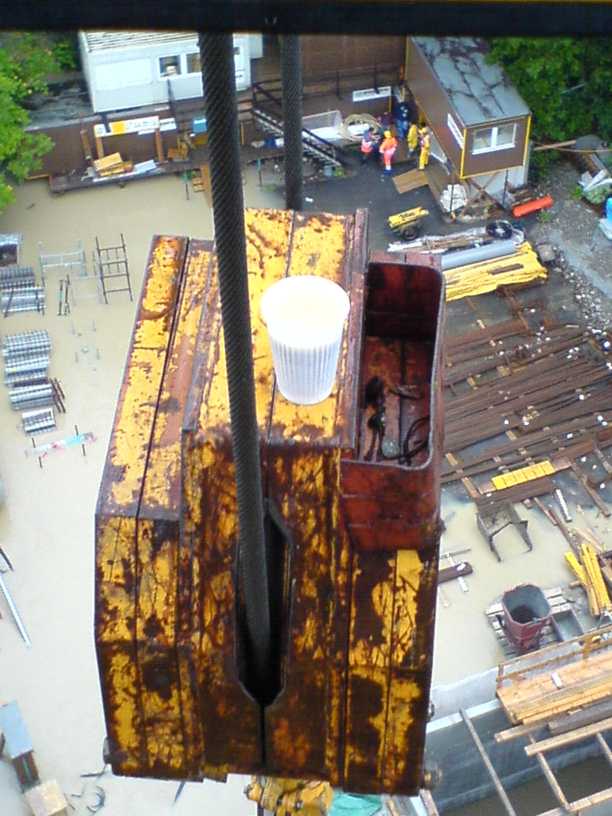

Ja manchmal hat man nicht nur was am Hacken, sondern auch was auf der Flasche top.gif
Auf dieser Baustelle hatte ich es so gut das ich um 09h00 die Flasche neben den Container vom Magaziner führen konnte, und er hatte mir immer ein Kaffe darauf gestellt, so hatte ich um 09h00 immer einen warmen, und vor allem einen FRISCHEN Kaffe klatsch.gif
Übrigens ist dies auch nur bei den Kranen möglich wo die Kabine in der Mitte des Krans haben. So kann man den Kaffee, oder auch was anderes schön vor die Krankabine führen, und dies in den Kran nehmen, ohne die Kabine zu verlassen.
Gruss blackcorner

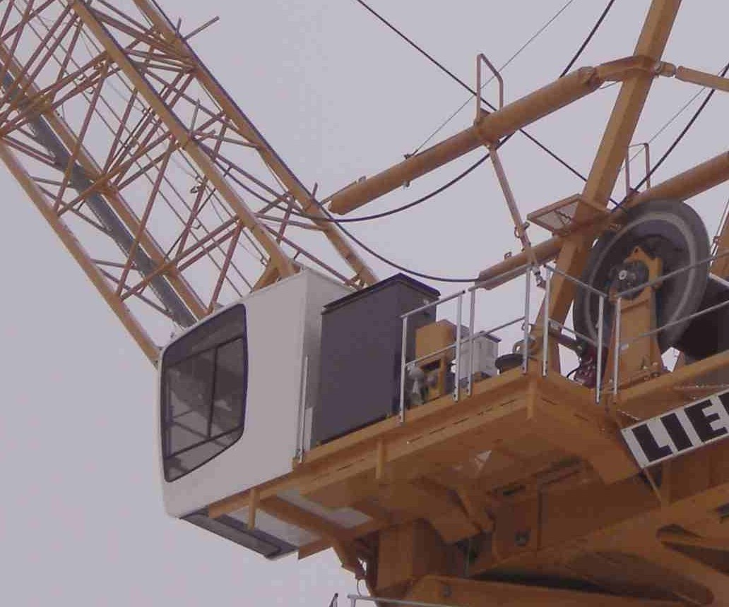

Hallo Blackcorner
Mit der Breite hast Du absolut Recht, inzwischen wurde die Breite der neuen Aussenkabinen um einiges verbreitert, siehe Foto. Auch die EC-HM Reihe erhält standardmässig die breitere Ausführung, in der Schweiz laufen bereits mehrere dieser Kabinen.
Neidlos muss ich auch Potain und WOLFF zum Raumangebot in den neuen Kabinen gratulieren, der Kranführer ist mittlerweile bei allen Herstellern sehr gut bedient! Bei den ersten neuen WOLFF Kabinen soll es anscheinend nicht möglich gewesen sein die Frontscheibe zu öffnen? Weisst Du etwas darüber? Einen Kran immer mit geschlossener Frontscheibe zu bedienen stelle ich mir sehr schwierig vor, Potain hat das auch einmal versucht und ist schnell davon abgekommen!
Grundsätzlich bin ich auch Deiner Meinung betreffend den Seitenkabinen, schon aus Kostengründen wird, meiner Meinung nach, auch LIEBHERR ganz auf diese Ausführung wechseln, obwohl anscheinend gerade in Deutschland noch eine grosse Vorliebe für die Turminnenkabine vorherrscht!
In der Kabine hat es übrigens gar keinen Schaltschrank mehr, es sind daher keine Geräusche der Schütze mehr zu befürchten, obwohl wie von Dir angemerkt, einige Kranführer das Schaltgeräusch bereits vermissen!

2006/01/post-1310-1136152121_thumb.jpg
