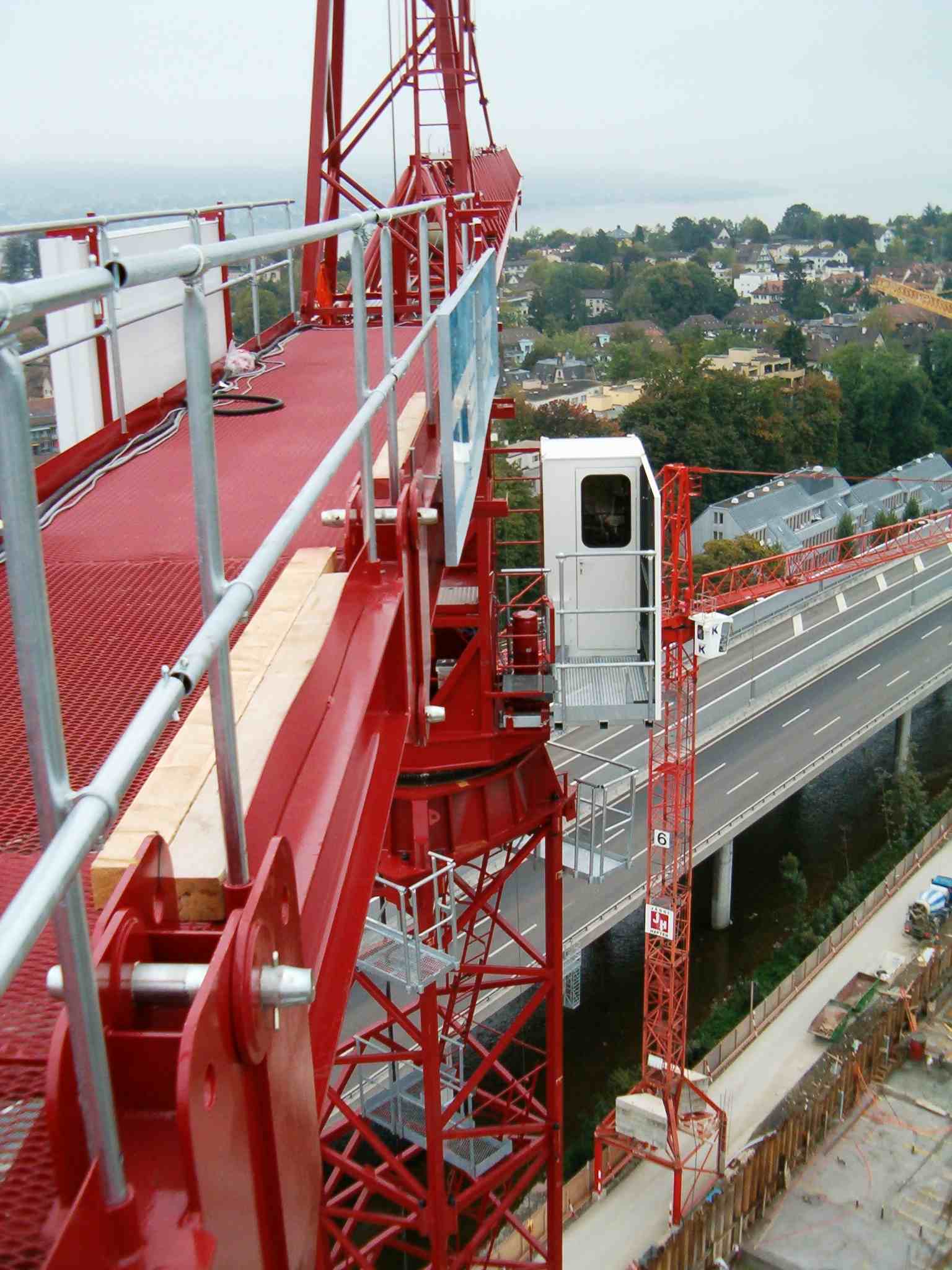

Ergänzung zum Thema Krankabinen Hersteller LIEBHERR:
Bei der Baureihe EC-HM befindet sich die Kabine nicht mehr im Turm eingebaut, sondern ist seitlich vorgezogen angebracht. Ein Vorteil ist, dass alle EC-HM Krane die selben Kabinen haben und der Kran auch ohne Kabine betrieben werden kann, was in Ländern wie Italien und Spanien äusserst wichtig ist, da dort der Kunde nicht bereit ist, für eine Kabine Geld auszugeben und der Kranführer grundsätzlich von unten fährt. Mir persönlcih gefällt es auch nicht, dass Obendreher ohne Kabine ausgerüstet sind, aber sogar in der Schweiz laufen 3 EC-HM Krane ohne Kabine! Die Übersicht von der seitlichen Kabine ist vor allem zum Turmfuss hin besser, dafür ist das Platzangebot vor allem in der Breite bescheidener. Der Zugang zur Kabine durch eine Türe ist dafür bequemer.
Gruss EWK

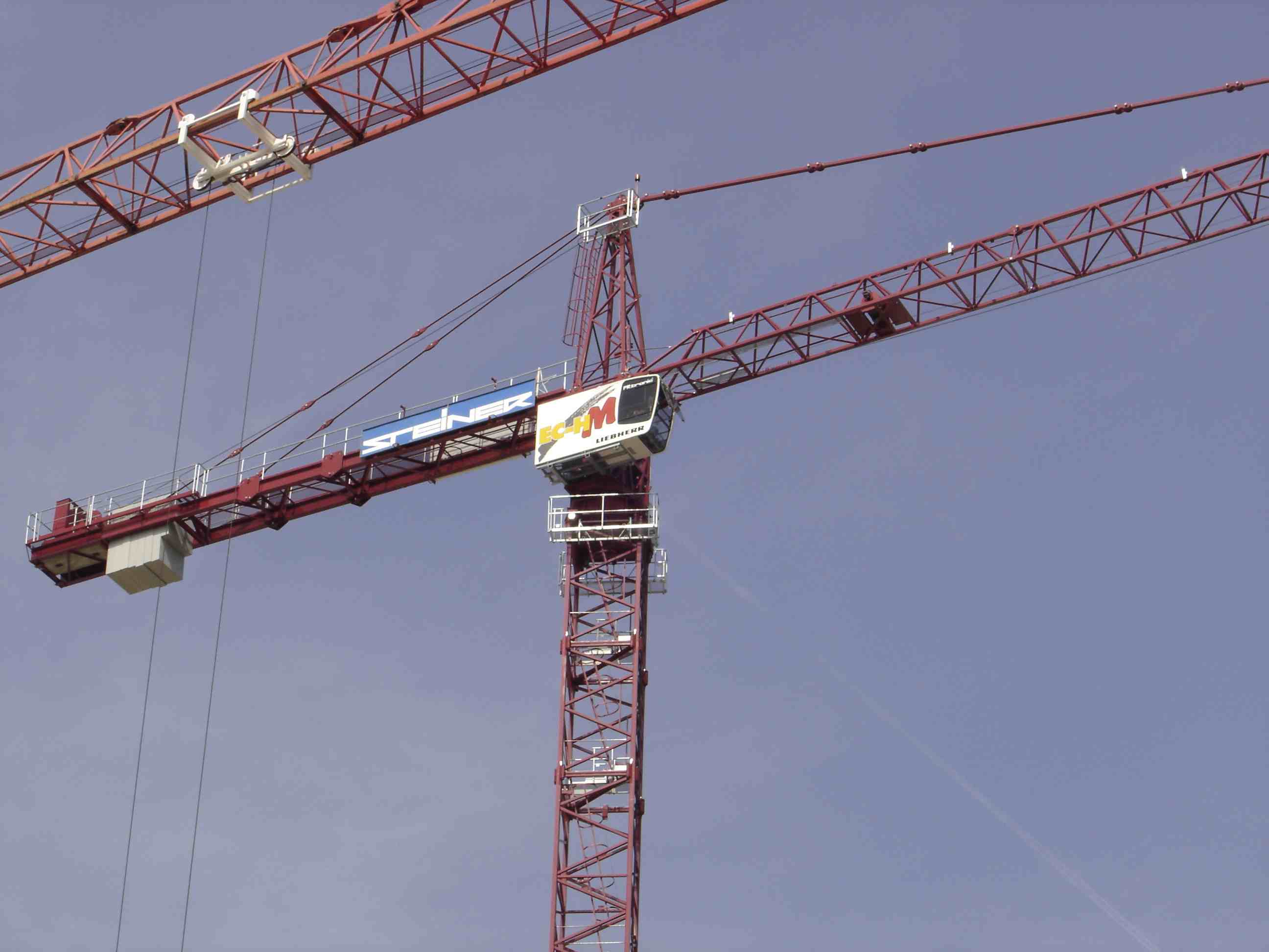

Gruss EWK
