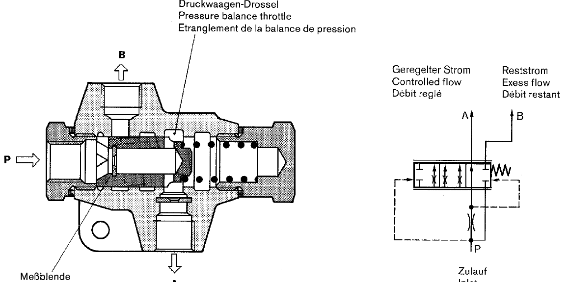

habe noch mal etwas nachgeforscht. Das Prioritätsventil ist eines wie unten im Bild angehangen.
An dem Lenkorbitrol ist ein Ventilblock Danfoss OVP angebracht.

Hallo alldog 1215,
schraub das Ventil doch einfach mal auseinander,Federn kontrollieren,alles reinigen,auf Leichtgängigkeit
prüfen,Dichtungen erneuern,einbauen.
Es scheint ja am Ventil zu liegen,der rest geht doch.
Gruß Hydraulix
