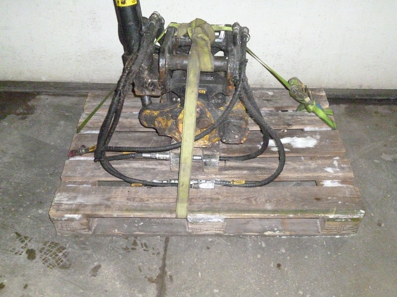

Hallo Leute;
der Termin für den Umbau steht nun entgültig fest. In der 4. KW wird der Tiltro bei Lehnhoff in Baden-Baden umgebaut. Und am 28. & 29. Jan. soll dann der KX 057-4 vor Ort umgerüstet werden klatsch.gif . An den drei anderen Anbauteile wechsel ich die Adpater und Schläuche selber, hoffe das die bis zum 26. Jan. auch angekommen, das der Bagger dann ab den 29. Jan volleinsatzfähig ist. Ich selbst werde die Tage noch üben hier Foto's hochzuladen, damit ich Euch dann auch das schicke System zeigen kann yes.gif .
Gruß und bis dann Sigi

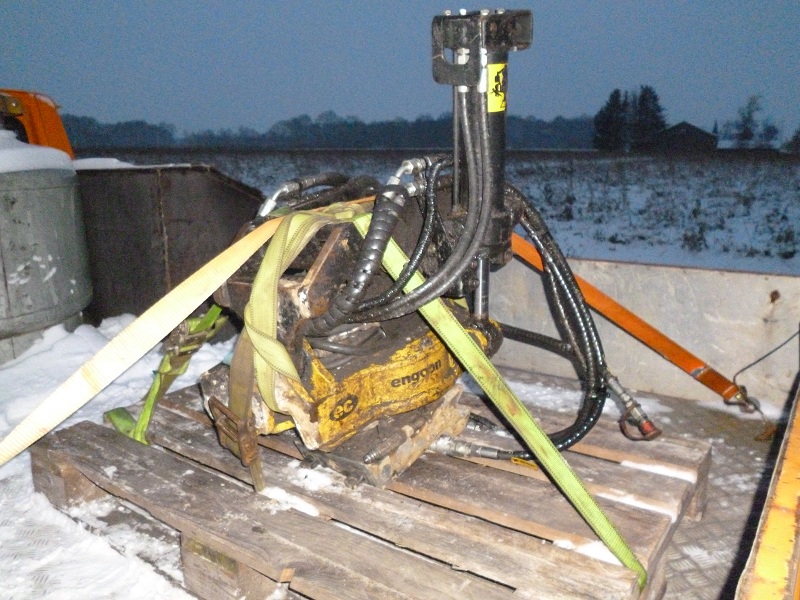

Hallo Leute,
Tiltro ist Abreise fertig für nach Lehnhoff, morgen früh geht er per Spedition nach Baden-Baden. Damit die Jung's von Lehnhoff ab Montag den Apdater für die VL 30 an montieren können. Bin ja eigentlich froh das Wir z.Z. so ein Mistwetter hier haben, dann vermiss ich den Tiltro nicht ganz sosehr, als wenn jetzt "SUPER" Wetter wäre! Weil Arbeit ist genug da. rolleyes.gif
beim Versand
und bis bald... bearbeitet von Bagger Sigi
