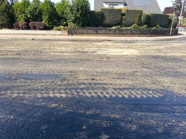

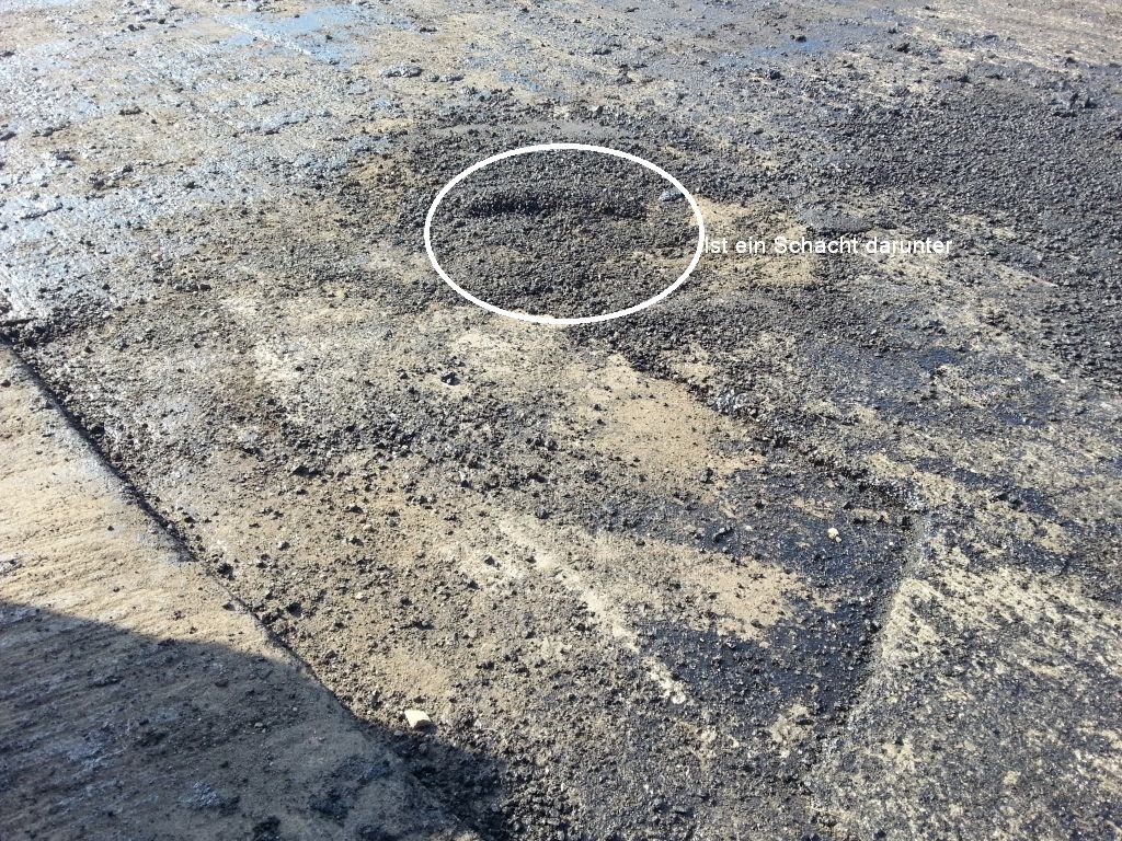

Keine Winterbilder aber auch mal nett und hoffentlich Lehrreich!
C 60 B1 -S auf dreckiger Fräsfläche. Anspritzmittel war so ausgeschrieben, AG hat auch darauf bestanden. Haftkleber hat ja immer Probleme mit dem Schichtverbund. Dreckig deshalb weil der Schotter an einigen Stellen fast überall schon rausgeschaut hat. Reststärke des Asphalt war zum Teil nur noch 2 cm. Boden war belastet. Alles in einer Ortsdurchfahrt. Aufgebaut wurde Binder und Decke.
Naja es wurde angespritzt und nach den ersten zwei Satteln war die Polizei da. Einige Kilometer Straße reinigen. Die Kacke war da aber schon am Dampfen. Volles Programm, Alarmstufe Rot. Der Einbaumeister hatte schon vorher Bedenken angemeldet. und genau das vorhergesagt!
Die haben dann den Binder mit einem Dreiachser eingebaut. Neue Höhe des LKW danach einige Zentimeter mehr, locker. Die Sattel haben nur noch auf die Fräsfläche abgekippt -->Bagger-->LKW-->Fertiger.
Es wurde dann nochmals mit Haftkleber nachgespritzt und einen Tag später der restliche Binder darauf eingebaut. Ein Bagger hat die Fräsfläche vorher nochmal gereinigt, also Dreck+C60 runtergekratzt. Es hat sich kaum was vom Haftkleber abgefahren! Die Löcher wo der Schotter rausgeschaut hat wurden natürlich ausgelassen.
