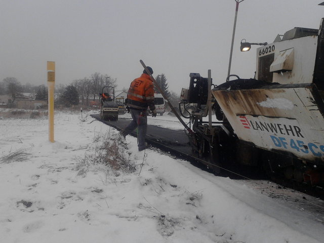

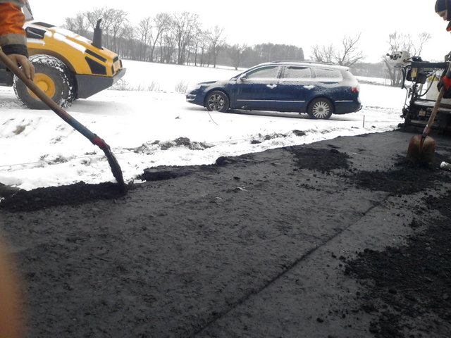

Naja mußt du alles positiv sehen Wasser brauchen sie keines zugeben. Holt sich der Asphalt wie die Orchideen von unten. 😉
Ab Oktober wird die ZTV Asphalt außer Kraft gesetzt. Ist erst ab Januar wieder gültig. Kennt doch jeder.
Lustig wird es immer dann wenn die ganzen Sachen auseinanderbrechen und die Bauleiter und Firmenleitung fragt sich warum.
Deshalb immer Fotos machen und die Einbaubedingungen schriftlich festhalten. Die Kolonne ist nicht immer schuld. Bauleiter und Co. die auf eine Fertigstellung drängen.
Die Vertragsstrafen bei Verzug sind sehr oft auch ein Grund.
Tragschicht geht immer bekommt man in den letzten Monaten immer zu hören. whistling.gif
Mein Highlight. 11er Decke bei minus 10 Grad. Die Endverdichtung lag bei 94%. Die Decke war schon kalt als die Bohle drüber war. Der Radweg ist heute immer noch drin.
Edit.
Was vielleicht auch sein kann das der Auftraggeber auf einen Einbau besteht. Hab ich selbst schon oft erlebt. Dann melden die Firmen (wenn der Bauleiter auf Zack ist) Bedenken an und lassen sich sowas schriftlich geben. Somit ist man aus der Gewährleistung draußen und der AG kann seinen Murks später selber reparieren. bearbeitet von Marestic
Jo bei Lidl und den ganzen anderen Ketten wo der Eröffnungstermin steht wird auch im Winter Asphaltiert. Koste es was es wolle.
