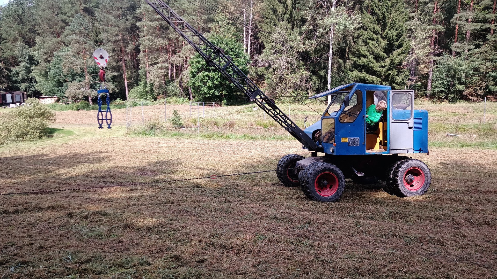

Hallo Leute,

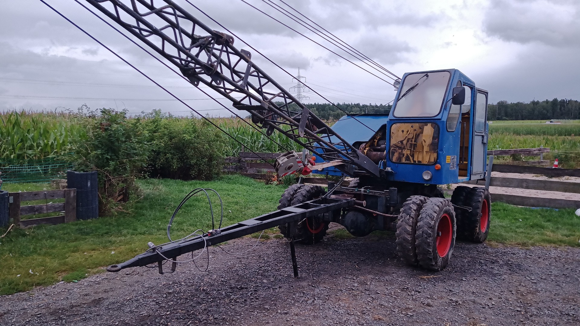

Heute gab's bei mir auf der Teichanlage Besuch vom Fuchs meines Kumpels. Ein 301 von Anfang der 60er mit dem kleinen Oberwagen. Vielleicht klappt es Mal und wir machen ein Gruppenfoto.

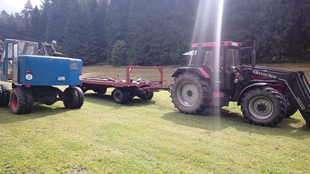

Hallo Leute,

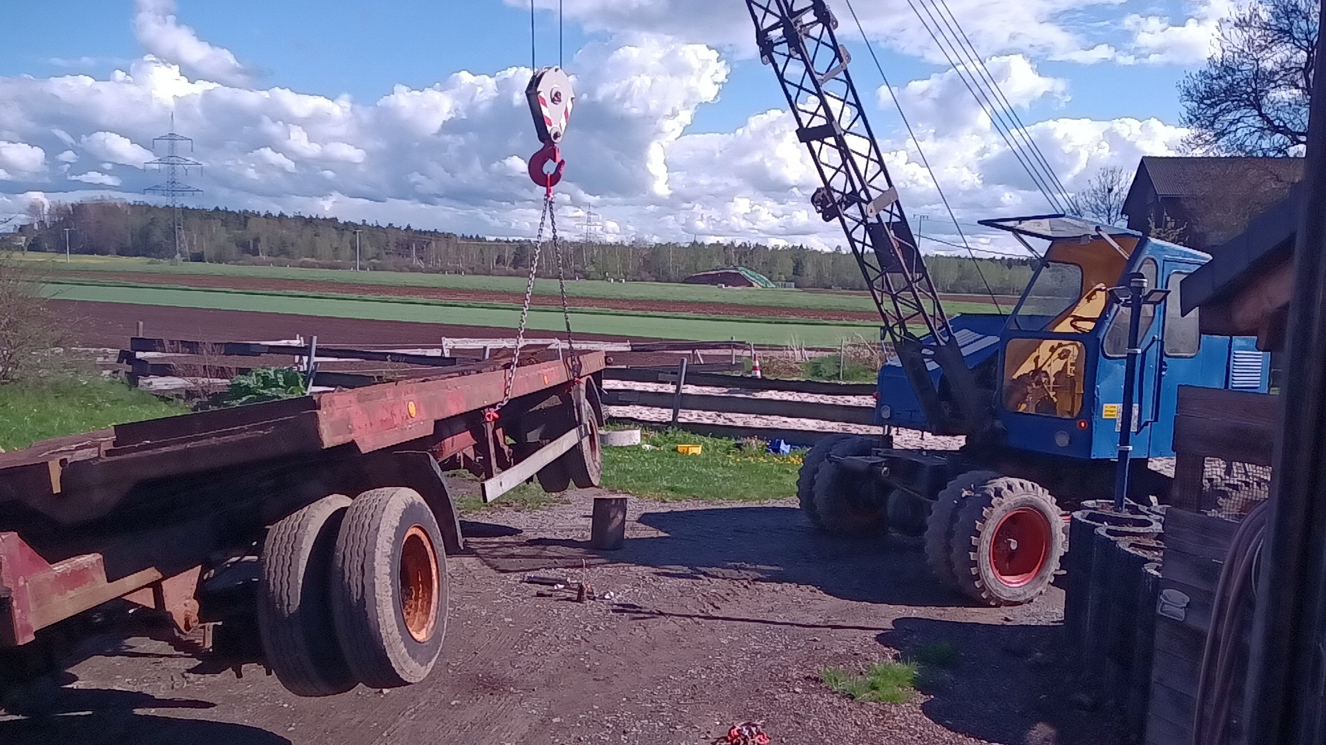

Heute musste der Fuchs Mal wieder etwas assistieren. Uns zukünftiger Ballenwagen brauchte etwas Zuwendung an den Bremsen. Darum haben wir den Wagen hinten auf Böcke gestellt. Muss sagen das Ding wiegt ganz schön 😅.

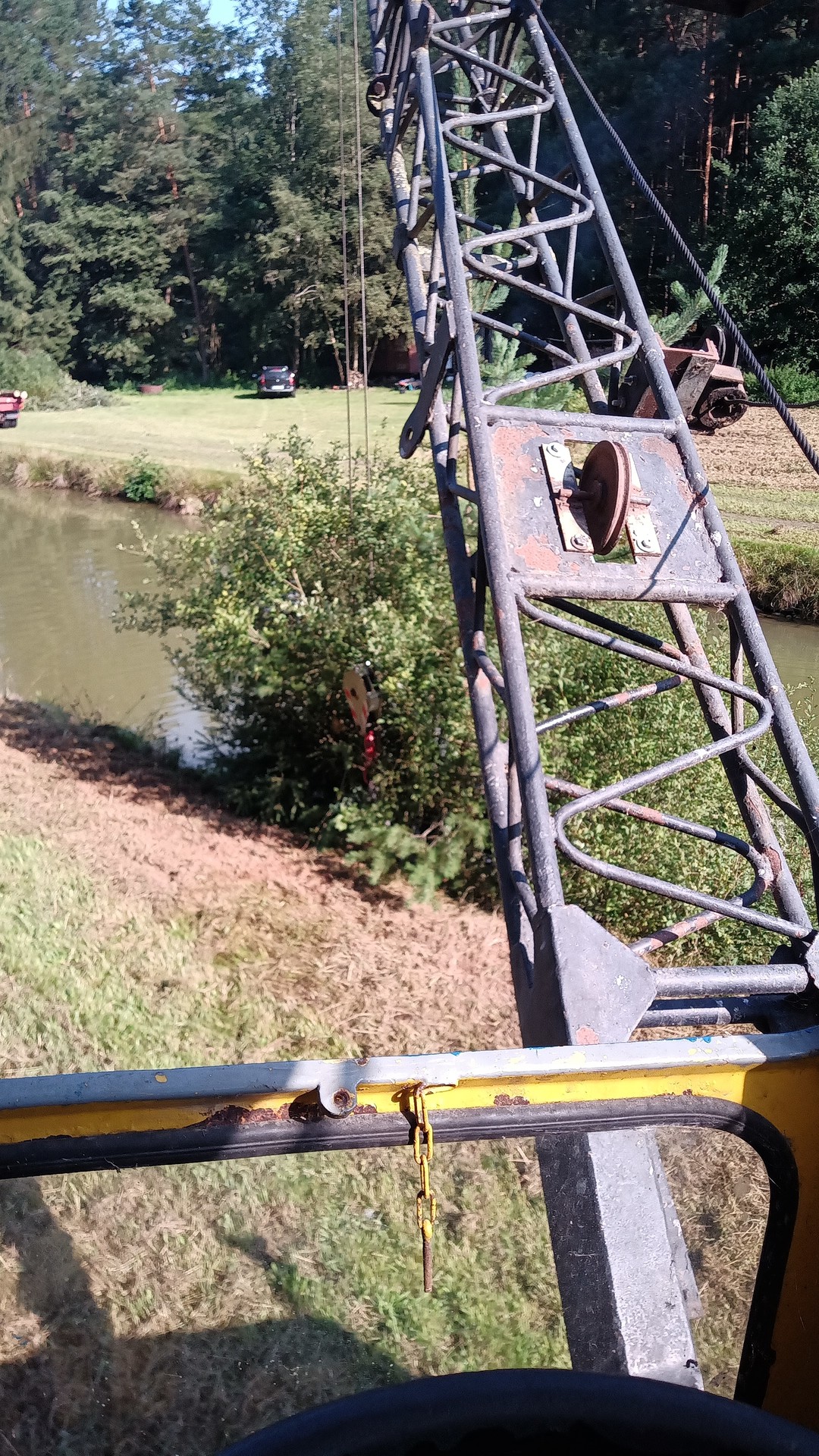

Hallo Leute.
Freitag geht's am Teich für'n Fuchs. Dort muss er ein bisschen beim Stammholz Laden und bei der Baumpflege assistieren.

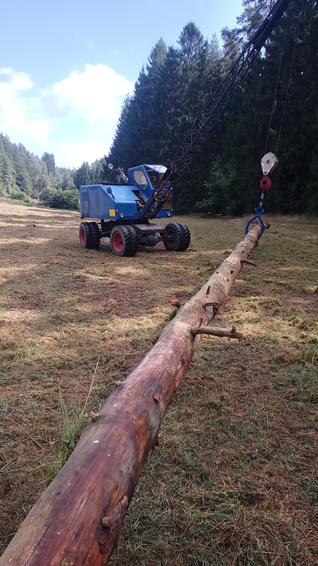

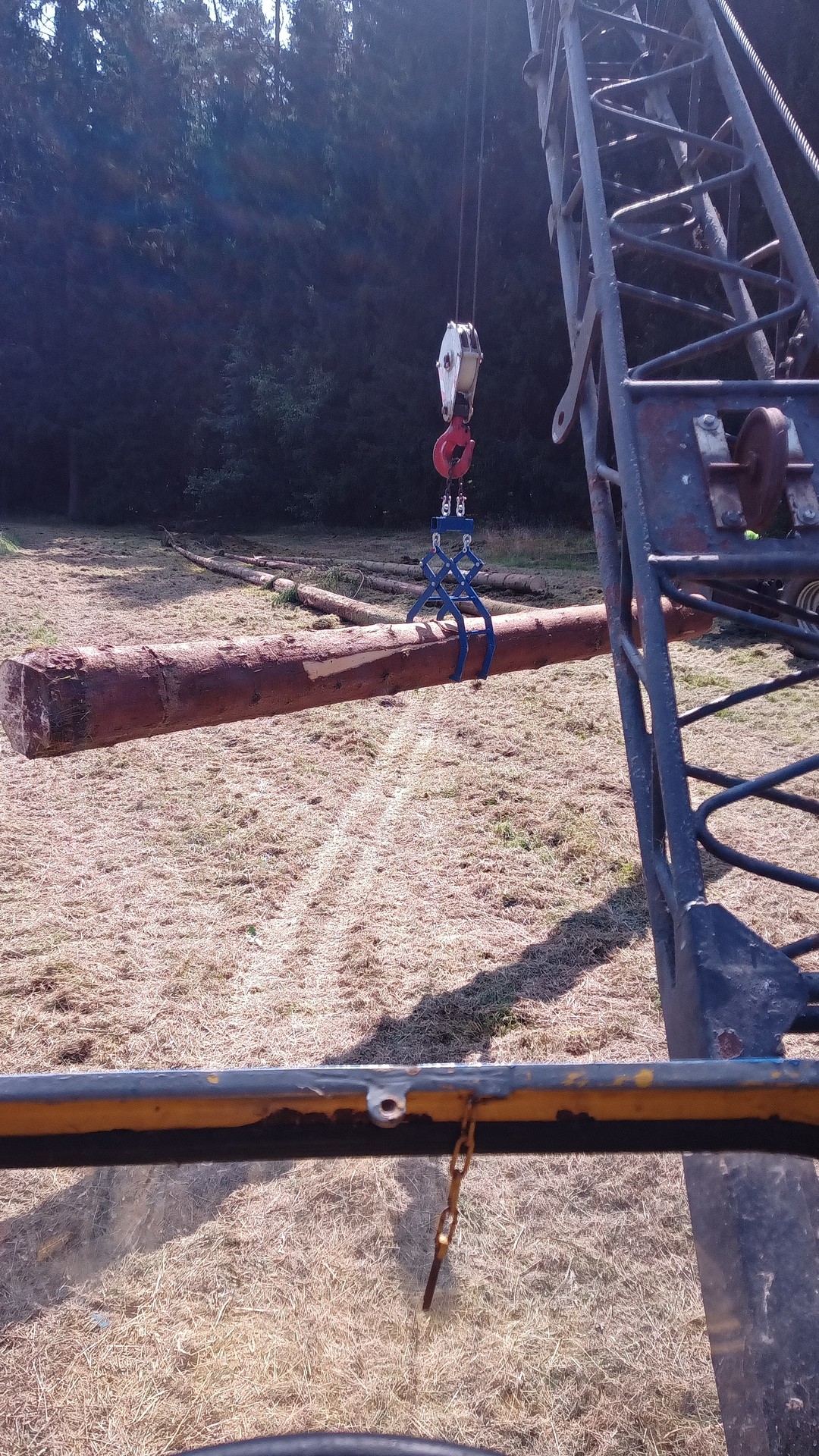

Hallo Leute,

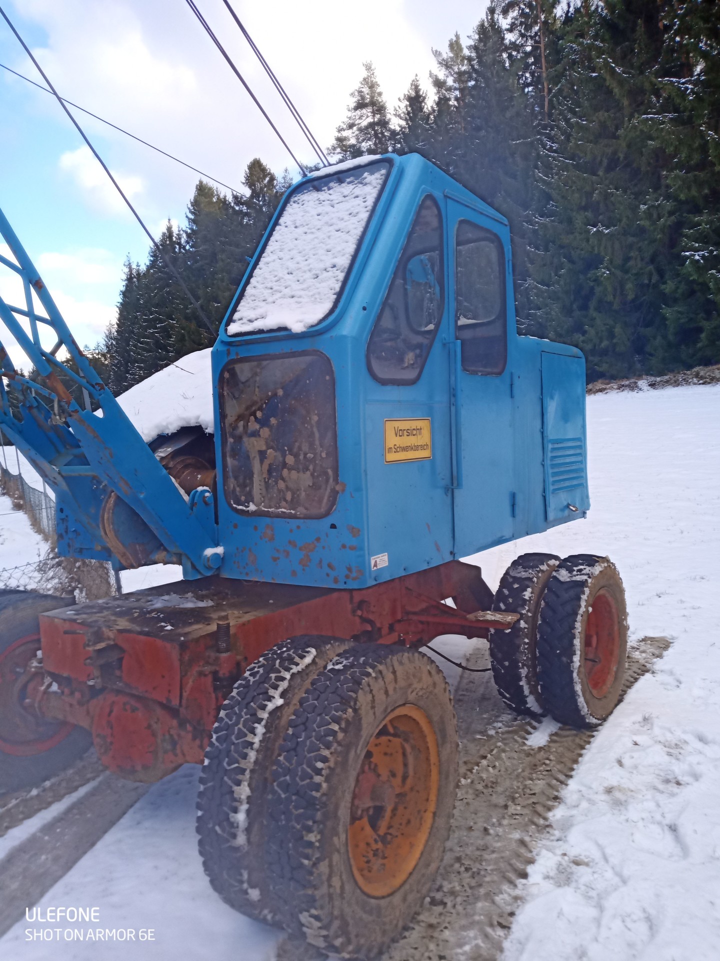

Hier ein paar Impressionen vom Wochenende. Vom Büsche und Bäume ausreißen über Langholz Laden war alles dabei. Mittwoch geht's wieder heim. Heute muss ich noch die kraftstoffleitung überprüfen weil er irgendwo Luft zieht.
Hallo,
Kraftstoffleitung vom Tank zur Kraftstofförderpumpe wurde getauscht, leider ohne Erfolg. Es geht ca. eine halbe Stunde und dann fängt er an sich gerade noch so auf Standgas zu halten. Nach der Förderpumpe hab ich immer Luft in der Leitung. Pumpe ich mit der Hand an der Fördepumpe, kommt er wieder auf Drehzahl. Ich vermute das die Förderpumpe eine Macke hat... Diese werde ich mal tauschen wenn er wieder zuhause ist.
