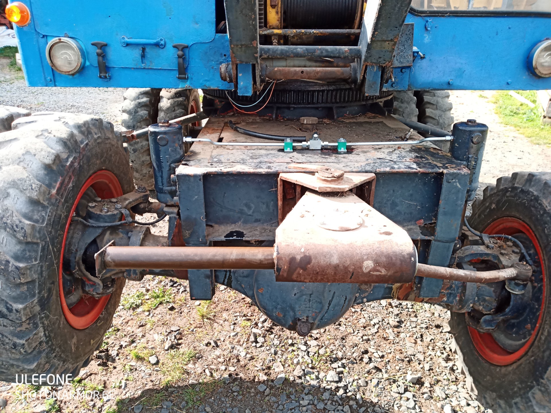

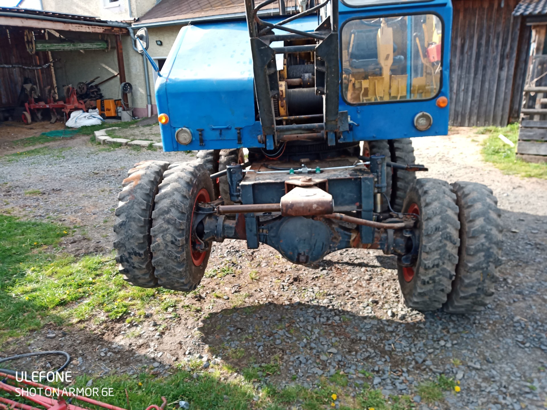

Guten Morgen,
gestern abend habe ich das ganze fest verbaut. Das alte Öl habe ich abgelassen und alles komplett mit HLP46 gefüllt.
Dann kam der Test und was soll ich sagen... es funktioniert TOP 😲
Ich habe eine Seite der Achse in ungesperrtem Zustand mit dem Wagenheber aufgebockt, dann den Kugelhahn gesperrt und den Wagenheber abgelassen und siehe da, er hält den Fuss oben. Ich würd sagen für die 25€ Materialeinsatz hab ich jetzt ein sehr viel mehr an Standsicherheit.

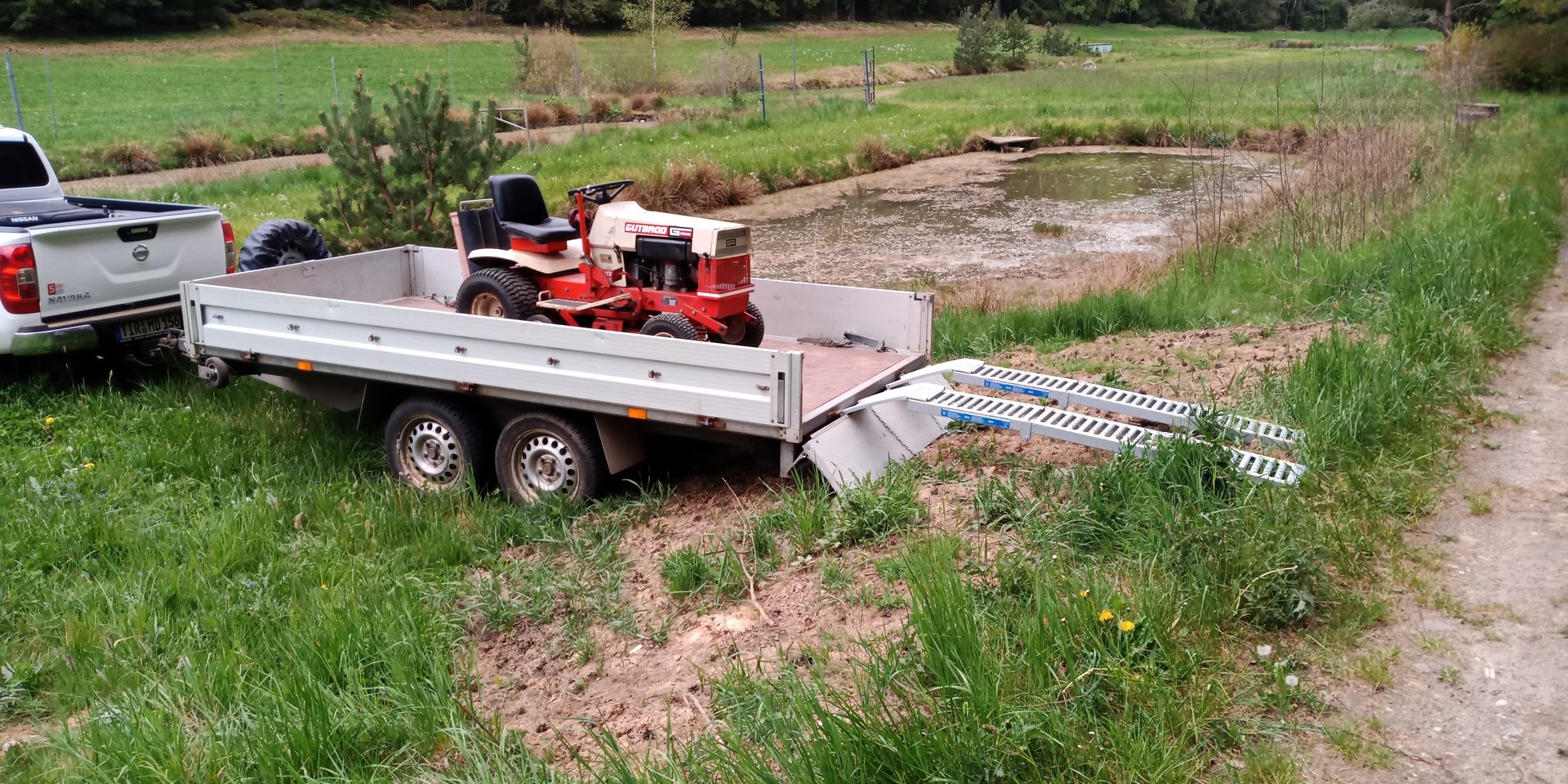

Hallo,
heute haben wir den Gutbrod verladen. Da es mit den Rampen vom Winkel her immer schwierig ist haben wir es daheim mit dem Fuchs gemacht. Auf der Teichanlage gings dann mit angefüllter Rampe.IMG-20200509-WA0004.thumb.jpeg.035bd7455d119863cde02387e91756f7.jpeg

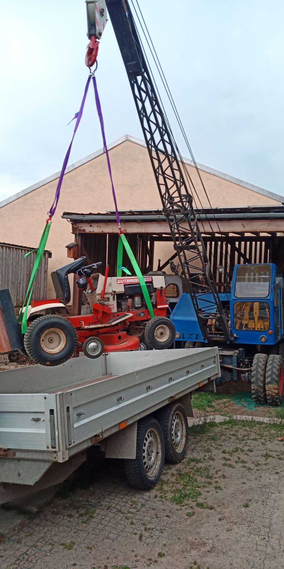

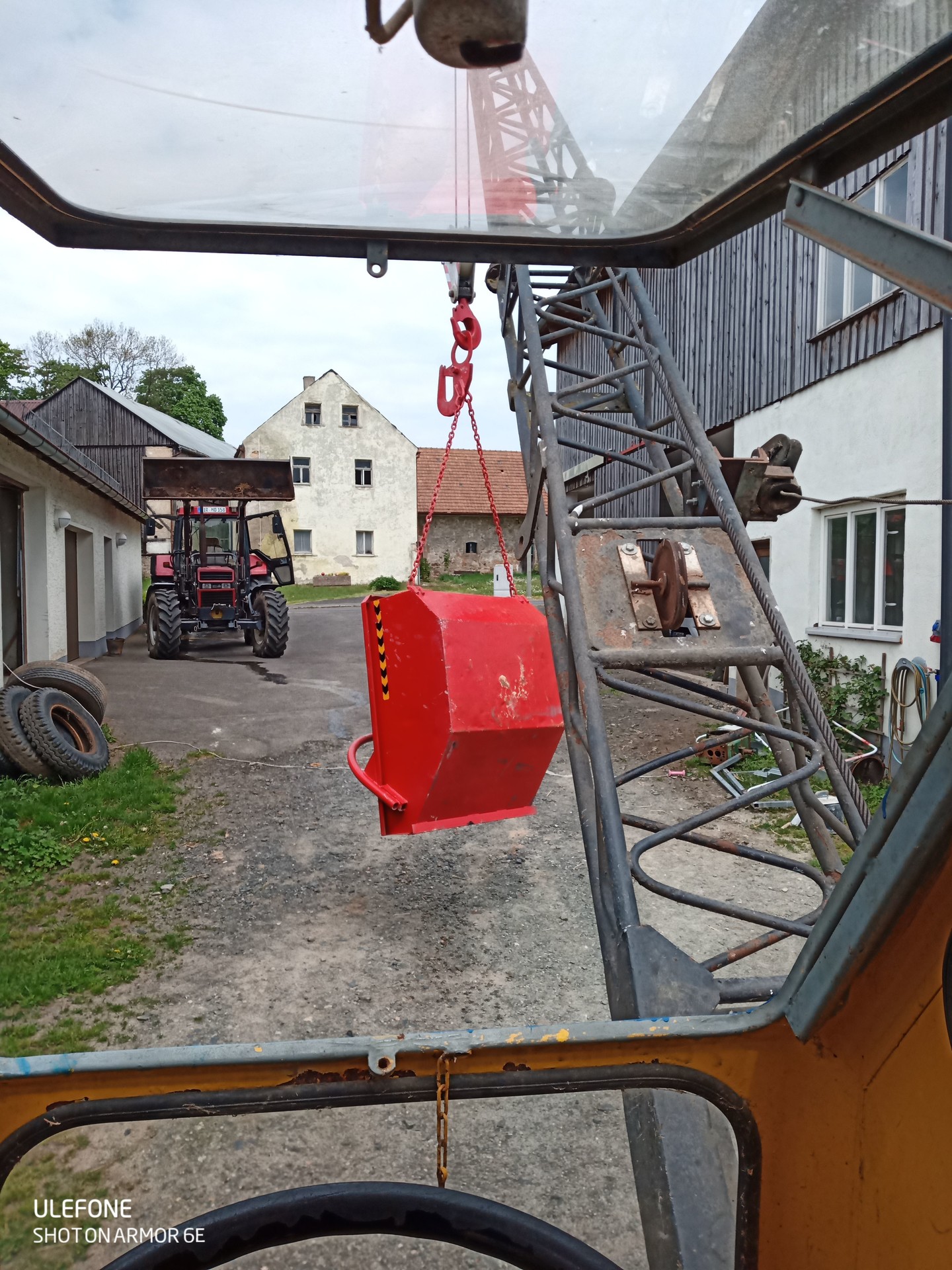

Guten Morgen,
Gestern gab's Mal nen Einsatz für mein neues Spielzeug. Die Kranmulde. Recht vielseitig das ganze, vor allem mit dem Fuchs.
Gruß Matthias

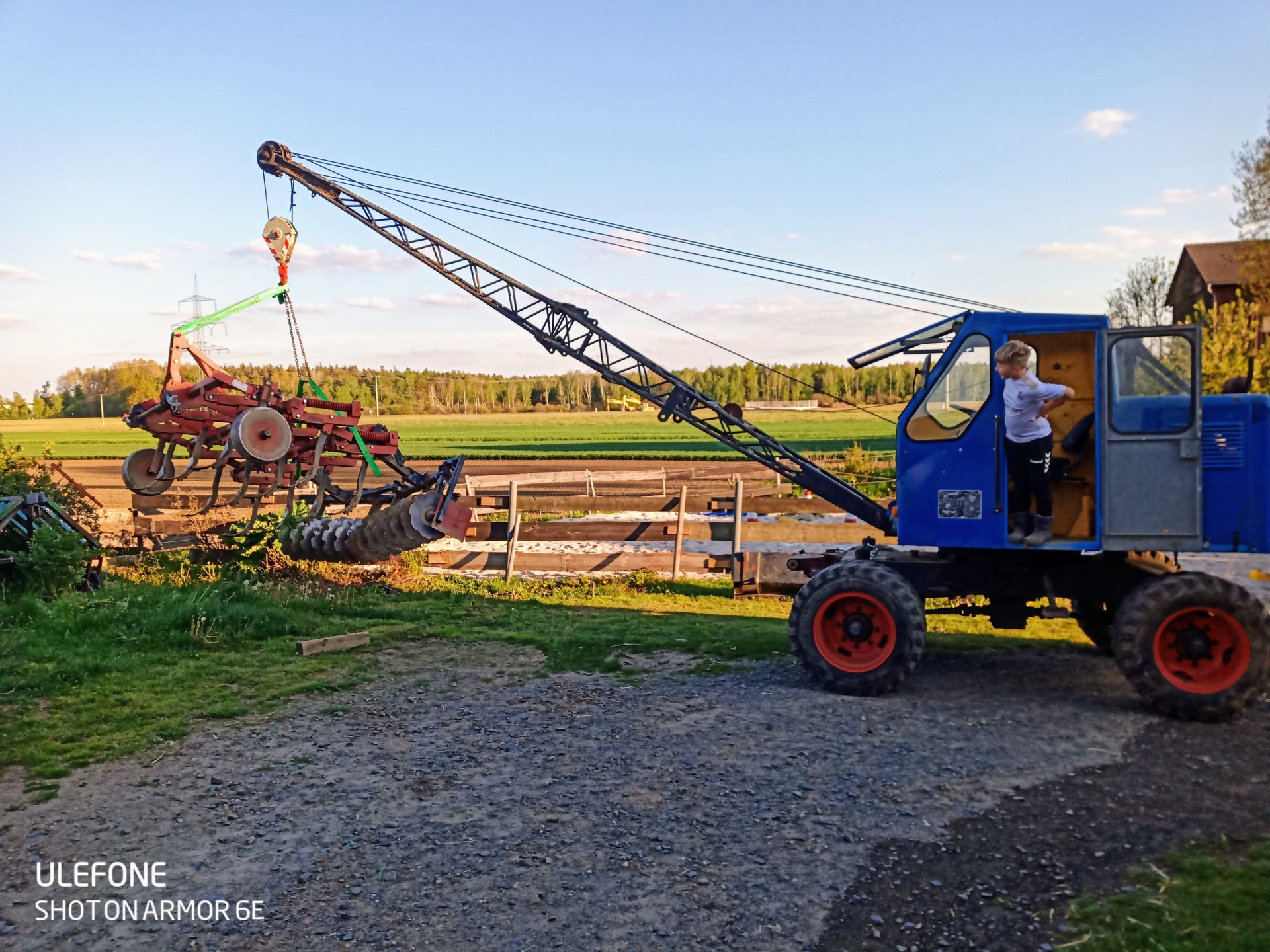

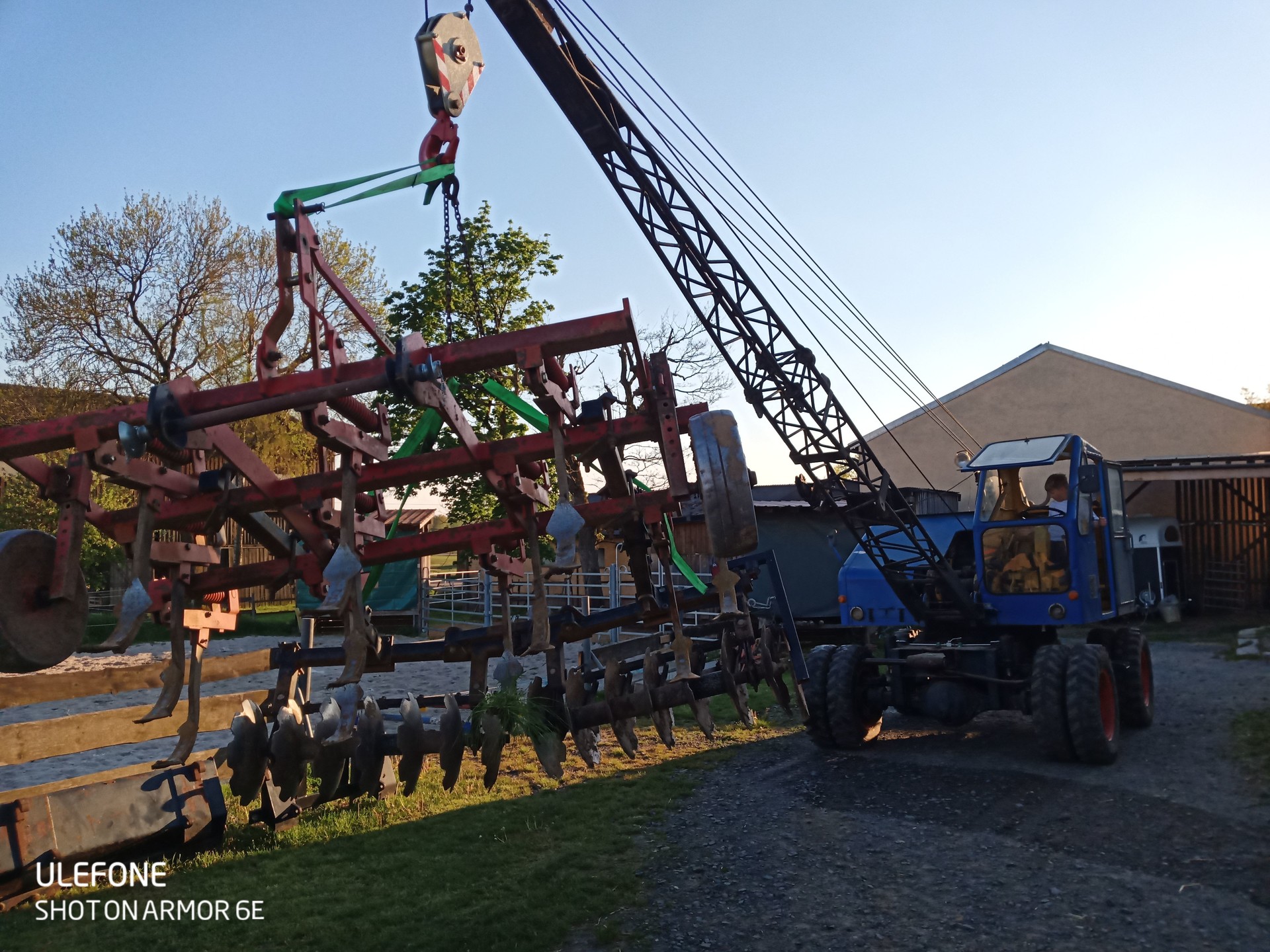

Guten Morgen,
Gestern haben wir schnell der Grubber zum Waschen angehangen. Gewicht 1400kg und bei der Ausladung ziemlich grenzwertig 😄
Gruß Matthias
