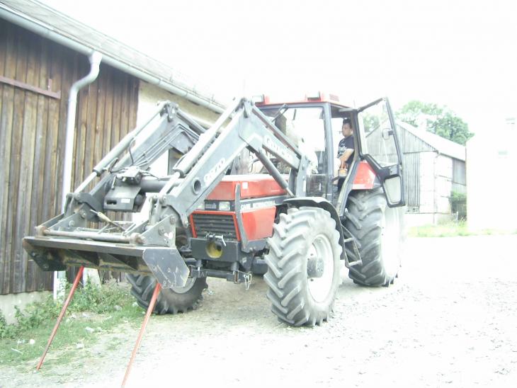

Der hier stand zwar auch mit Palettengabel zur Verfügung aber wie soll ich damit was über eine Mauer in einen Raum heben blink.gifhuh.gifunsure.gif
Ausserdem hatte mein Fuchs bedeutend weniger zu kämpfen mit der Palette. Schwerstes war eine Palette Zement, diese konnte der Fuchs mit Krangabel noch 4m !!! (vier Meter) klatsch.gif vor der Achse absetzen.

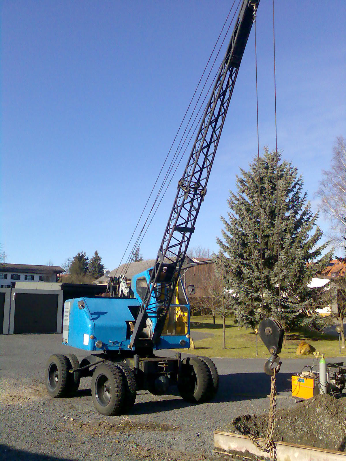

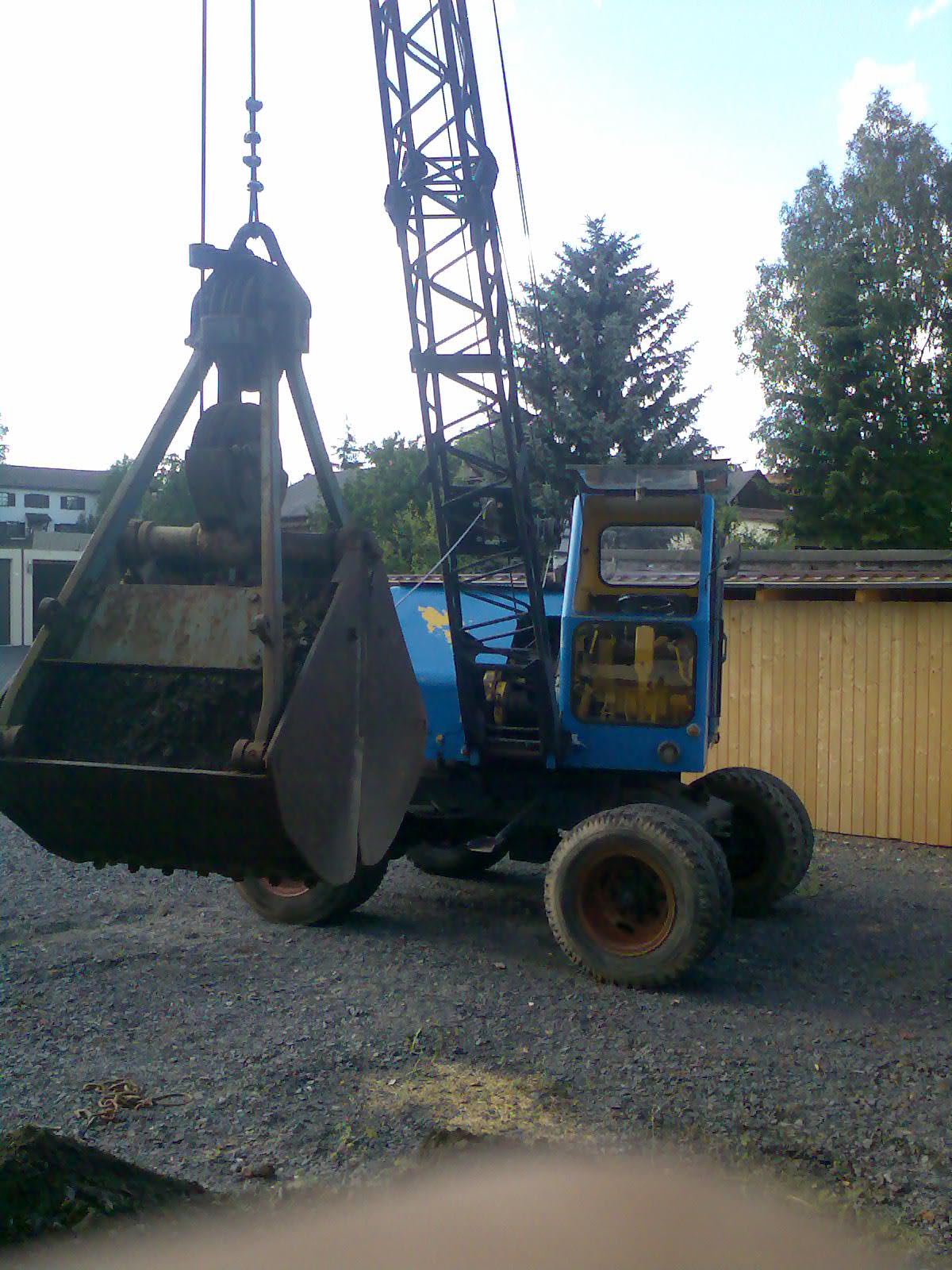

Hallo Leute,
zwei hab ich noch.
Sind zwar schon älter aber ich will sie euch nicht vorenthalten.
Auf dem oberen Bild hat er noch die original 7.50-20 montiert. Da jedoch 3 der Reifen kaputt waren und ersatz gebraucht kaum zu beschaffen war hab ich ihn auf 8.25-20 umbereift. Ist aber nicht ideal. Voller Lenkeinschlag geht nicht und die Veschränkung ist auch begrenzt.
