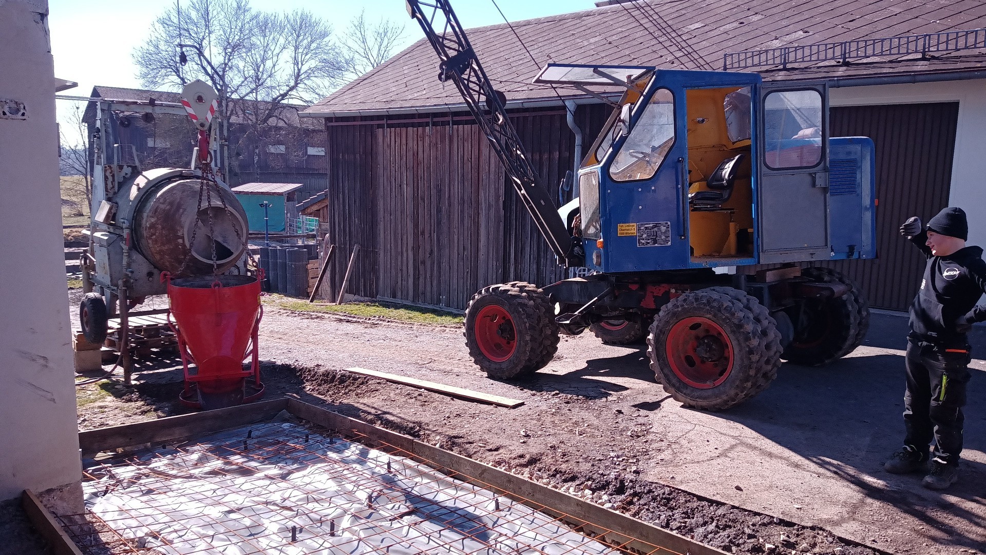

Hallo,

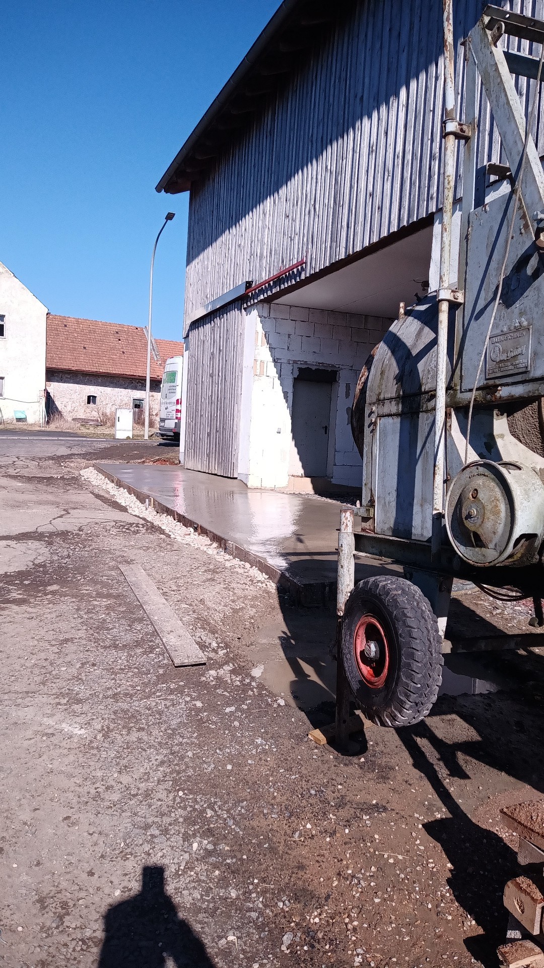

Beton ist drin. Alles einwandfrei funktioniert. Schön dick eingepackt ist er auch und darf jetzt in Ruhe aushärten.

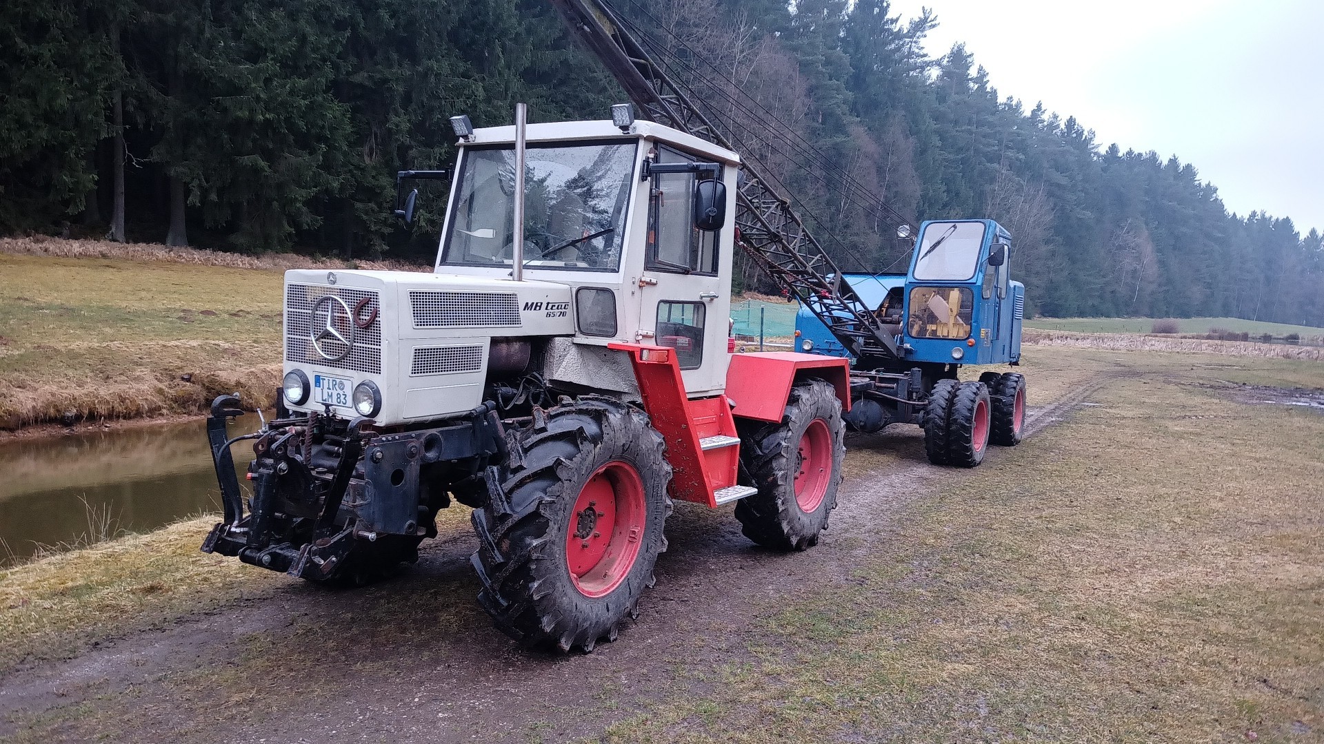

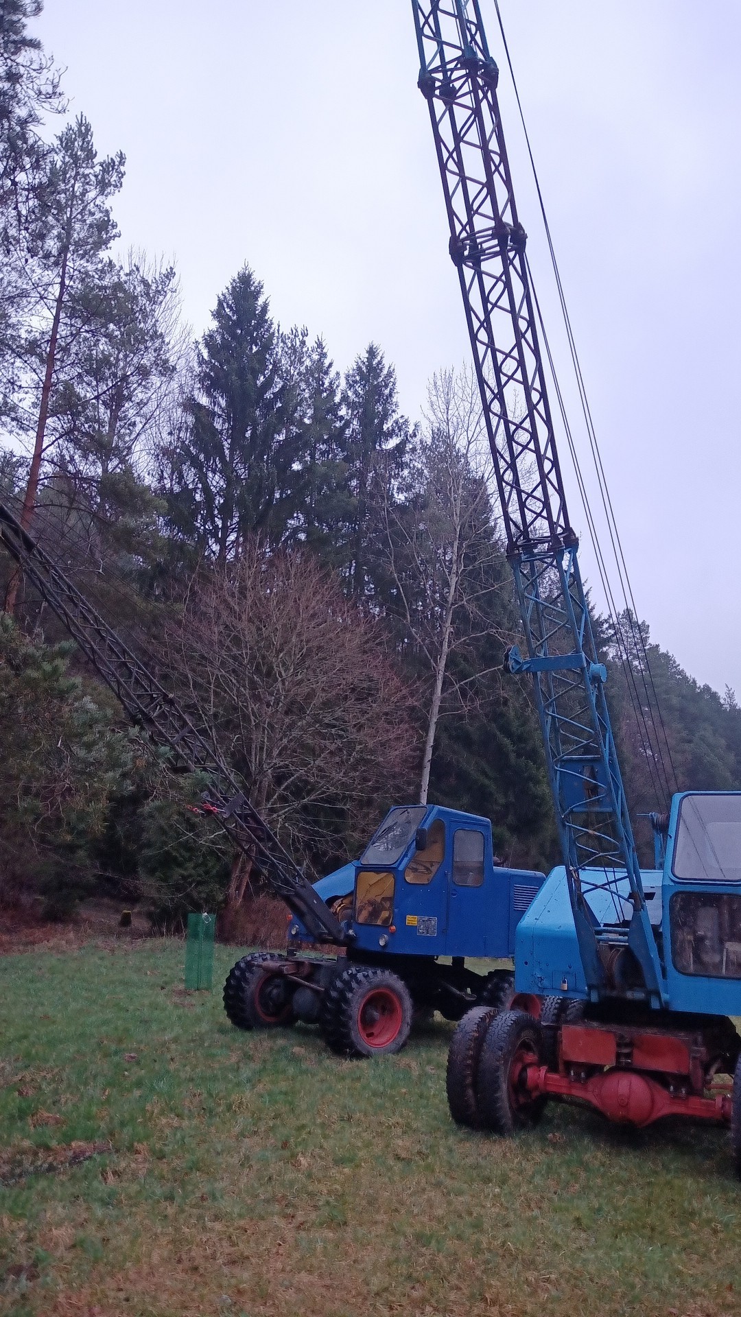

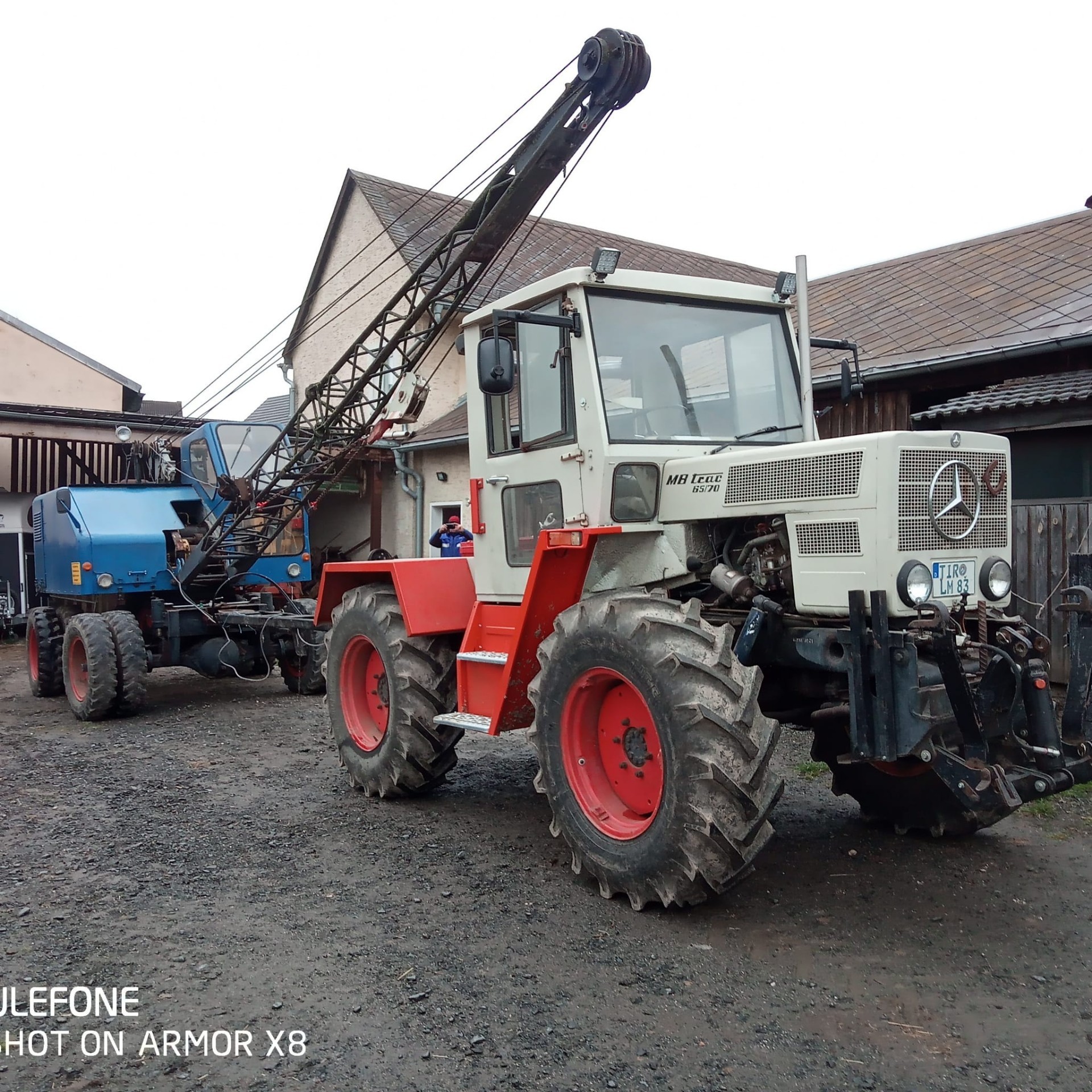

Donnerstag ist der Bagger wieder auf die Teichanlage umgezogen. Heute sollen bei beschissendstem Winterwetter die Karpfen abgefischt werden.
Diesmal diente als Zugmaschine der 65PS MB-trac. Dank Druckluftbremse hatte der kleine auch keine Probleme mit dem Transport.

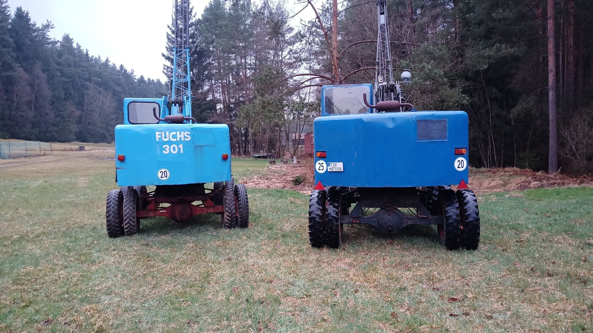

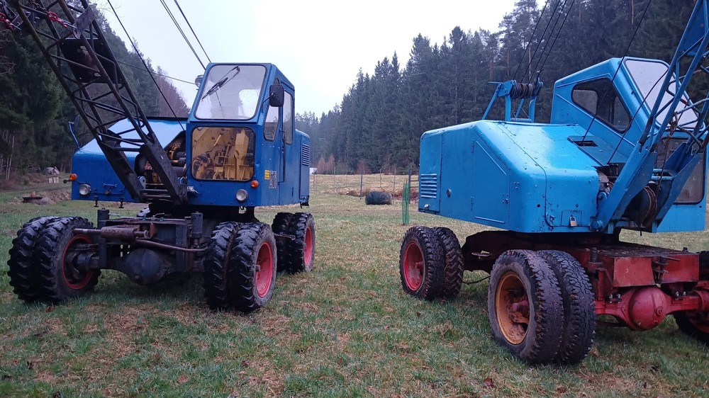

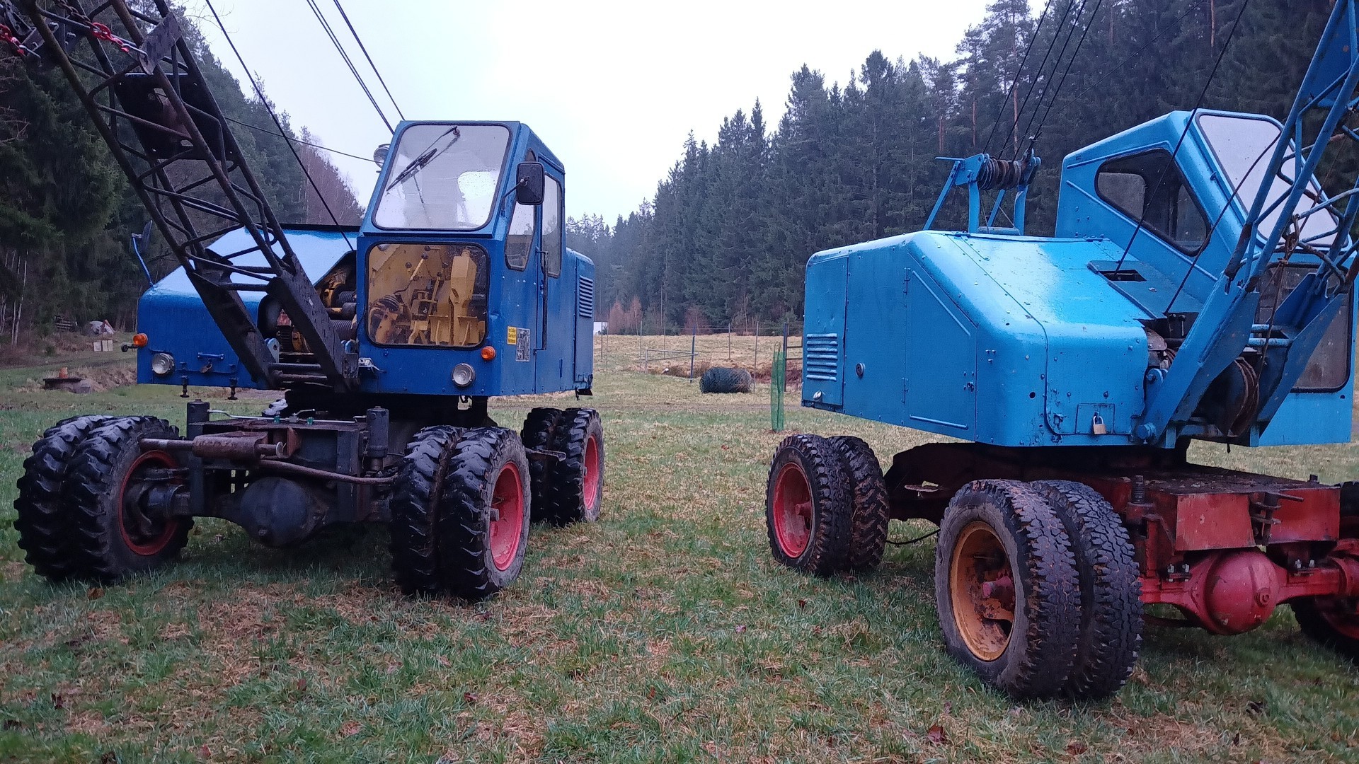

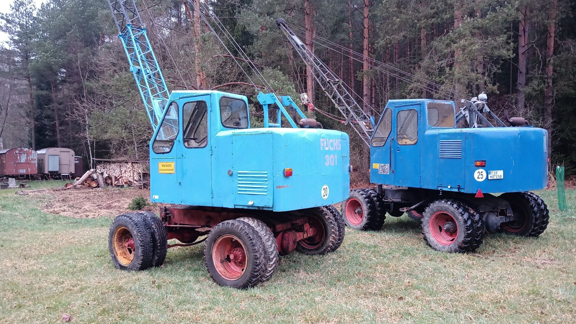

Auf der Anlage wartete schon der 301er meines Kumpels. Ich habe gleich die Gelegenheit genutzt und ein paar Bildchen von beiden gemacht.
Gruß Matthias

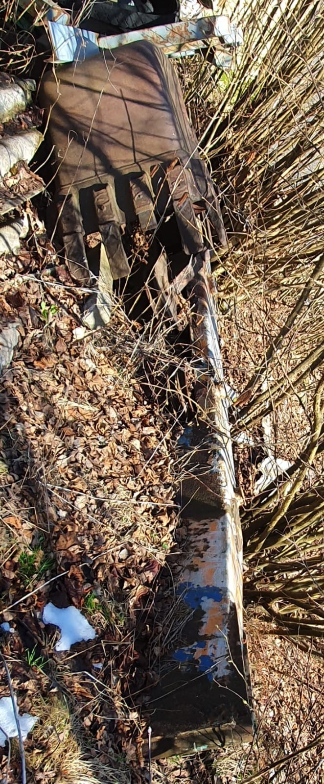

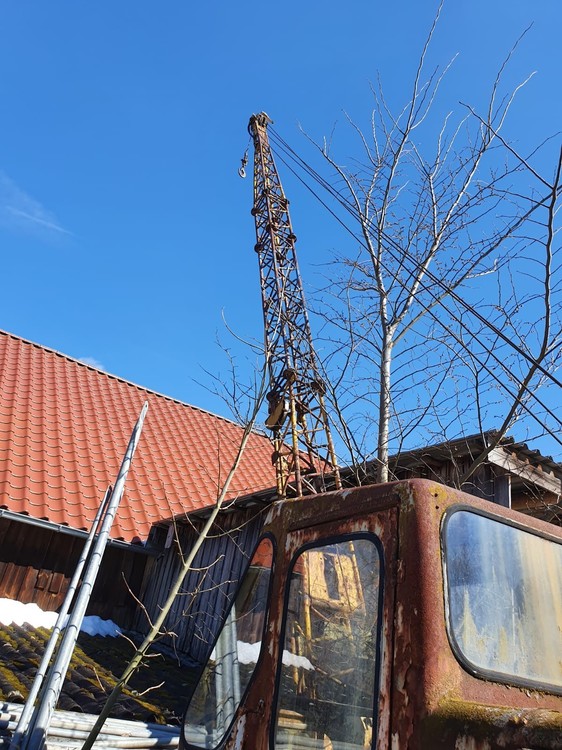

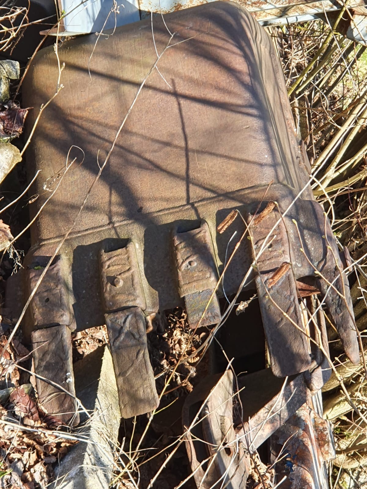

von mir gibt´s mal wieder ein bisschen Neues. Durch Zufall wurde mir nur ein paar Kilometer weiter eine komplette Tieflöffeleinrichtung für den Fuchs 301 angeboten. Diese werde ich jetzt demnächst irgendwann abholen. Ausserdem noch einen kompletten Ausleger mit 10m. Diesen will ich dann mit den bereits vorhandenen Teilen auf 12m verlängern, da ich irgendwann mein Hallendach neu decken muss und dieses gut 8m hoch ist. Satndardmäßig soll mein 7m Ausleger verbaut bleiben, da dieser zu 90% ausreicht. Wenn ich die Teile abhole gibt es auch bessere Bilder.
Eine Frage hätte ich noch, gibt es für den Fuchs Hubdiagramme mit 12m Ausleger ? Meine Reichen leider nur bis 10m. Mir geht es darum, dass ich Big Bags auf dem Dach mit dem alten Schiefer füllen muss und da wäre es interessant zu wissen wieviel kg da noch gehen.
Gruß Matthias

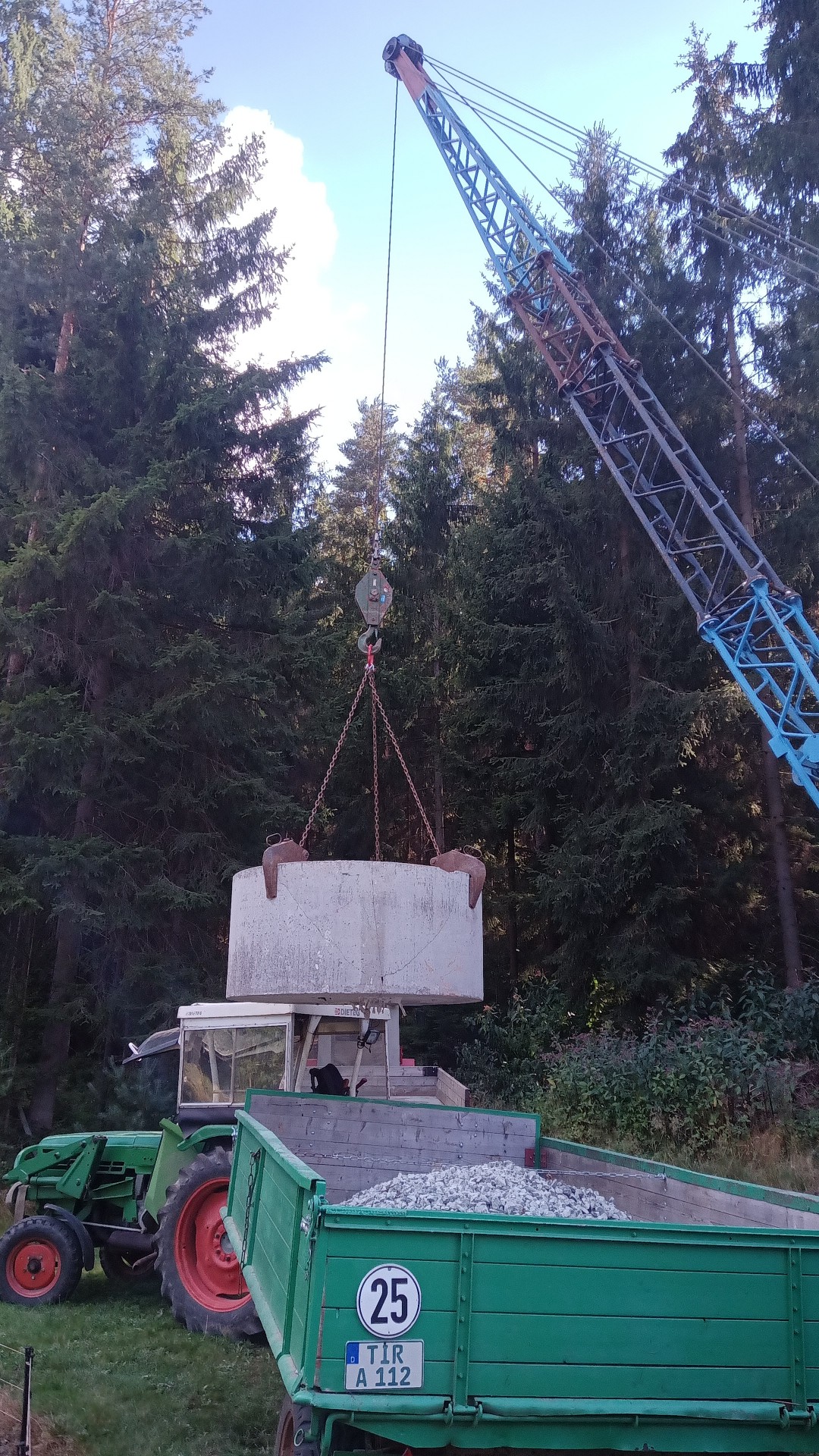

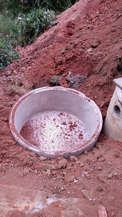

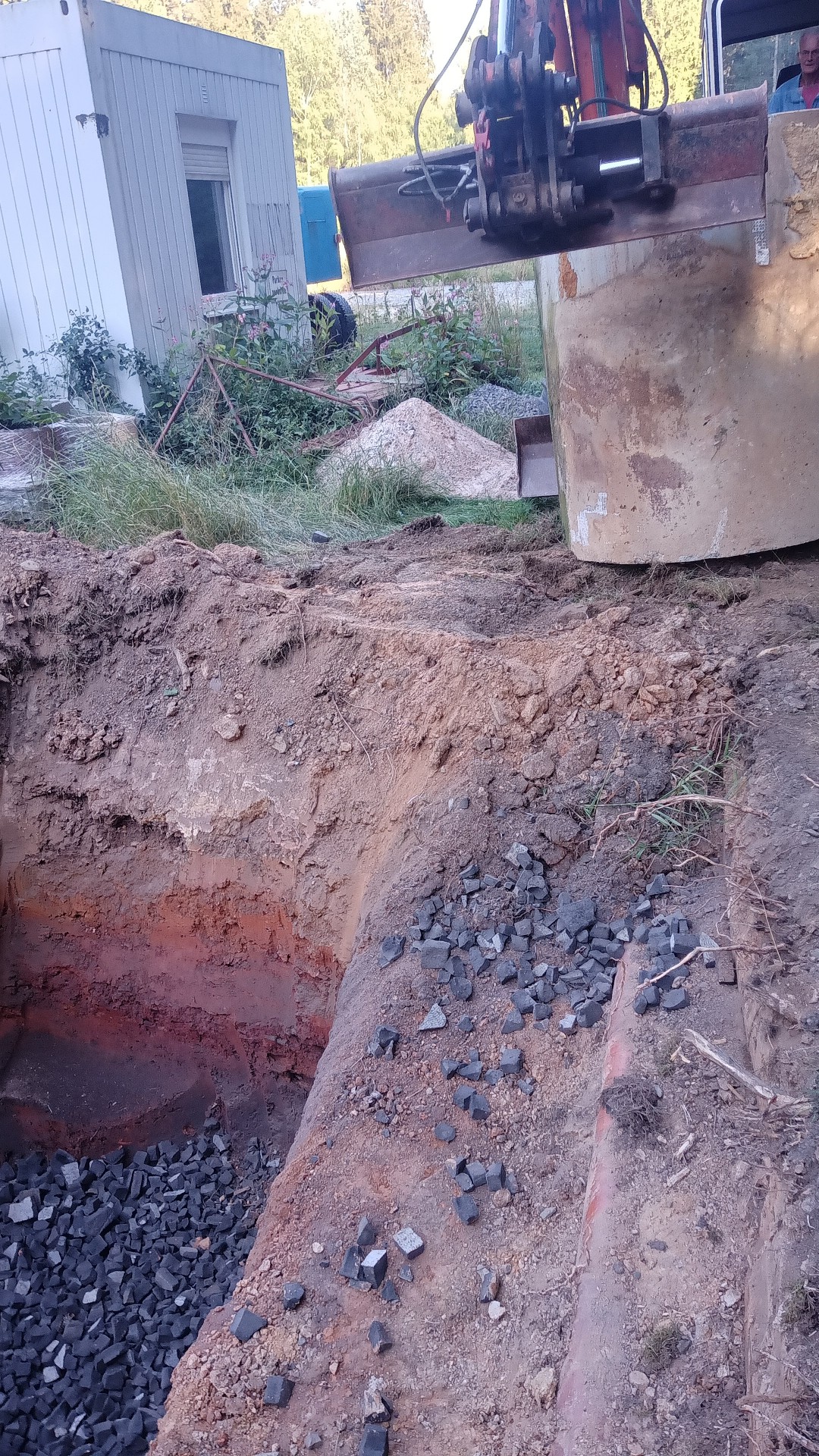

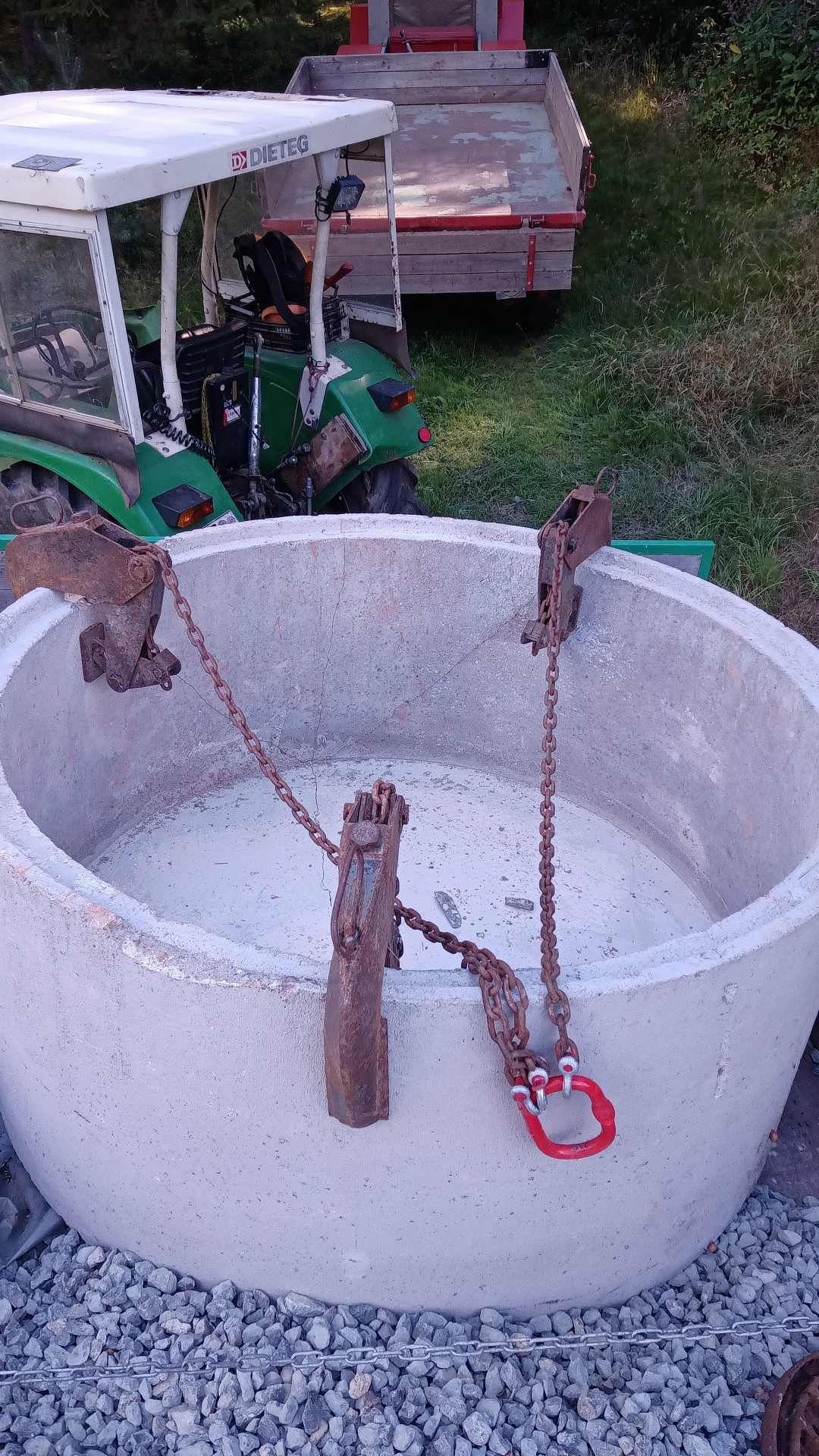

Letzte Woche waren wir am Teich wieder ein bisschen aktiv. Für die Karpfenteiche oben wurden zwei Hälterungen gebaut. Das ganze aus Schachtringen.

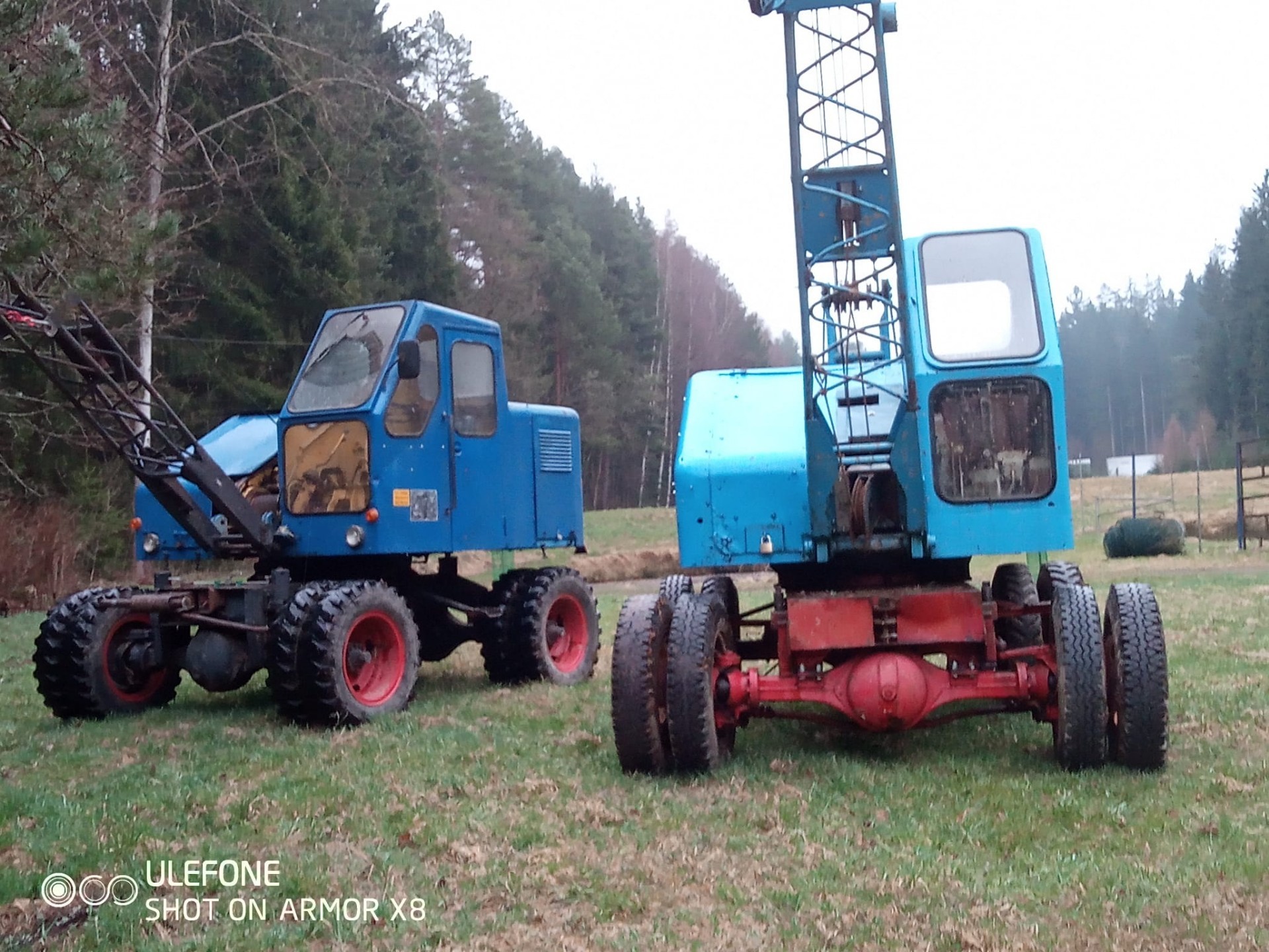

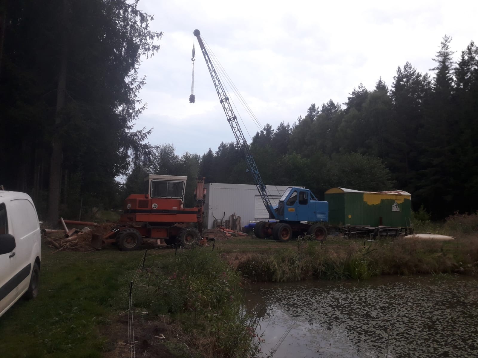

Zum auskoffern haben wir einen Schaeff HML25 geliehen. Der Bagger ist Top aber mit den Schachtringen ist er ein bisschen überfordert gewesen. Vor allem der DN1500 mit Boden war zu Viel für den kleinen. Anders jedoch der Fuchs 301 von meinem Kumpel. Dieser ist mit meiner 2m Verlängerung jetzt auf 10m Ausleger aufgerüstet. Hakenflasche einfach geschert. Dieser hatte mit dem Schachtring keinerlei Probleme. Gut das ich das Schachtringgehänge habe, sonst wäre da gar nix gegangen. Wieder mal ein Beispiel wie man die ante Technik sinnvoll einsetzen kann.
Für mich war es das erste mal auf dem "anderen" Fuchs 301 und ich muss sagen, hätte ich diesen hätte ich Ihn warscheinlich nicht mehr 😅
Grösstes Manko ist die nicht vorhandene hydraulische Lenkung. Ohne diese ist das Rangieren mit angehängter Last im Gelände fast unmöglich.
Des weiteren weiß ich jetzt meine Differentialwindenbremsen und das Kraftschlüssige Senken wieder sehr zu schätzen. Bei dem alten braucht man schon Gefühl im Fuß zum ablassen der Last. Sohnemann und Ich sind uns aber einig, wir würden unseren Blauen nie hergeben.
