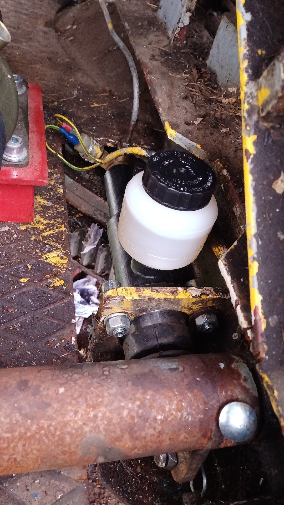

Gestern hab ich den HBZ zerlegt. Innenleben ist leider nur noch Kernschrott. Alle Dichtungen hinüber und auch so eine Art Rückschlagventil hat sich komplett zerlegt. Habe jetzt einen neuen bestellt. Kostet ca. 170€. Die gleichen Hauptbremszylinder wurden auch im Unimog 404S verbaut.
Der Zylinder ist zweistufig, Stufe 1 hat 38,10mm und Stufe 2 hat 28,57mm. Wenn er ankommt werde ich ihn einbauen und berichten.

Hallo Leute,
Der neue Zylinder ist da und passt wie die Faust aufs Auge. Leider war mein Ausgleichsbehälter auch noch defekt so dass ich diesen auch noch neu machen. Jetzt sollte damit auch Ruhe sein.
Gruß

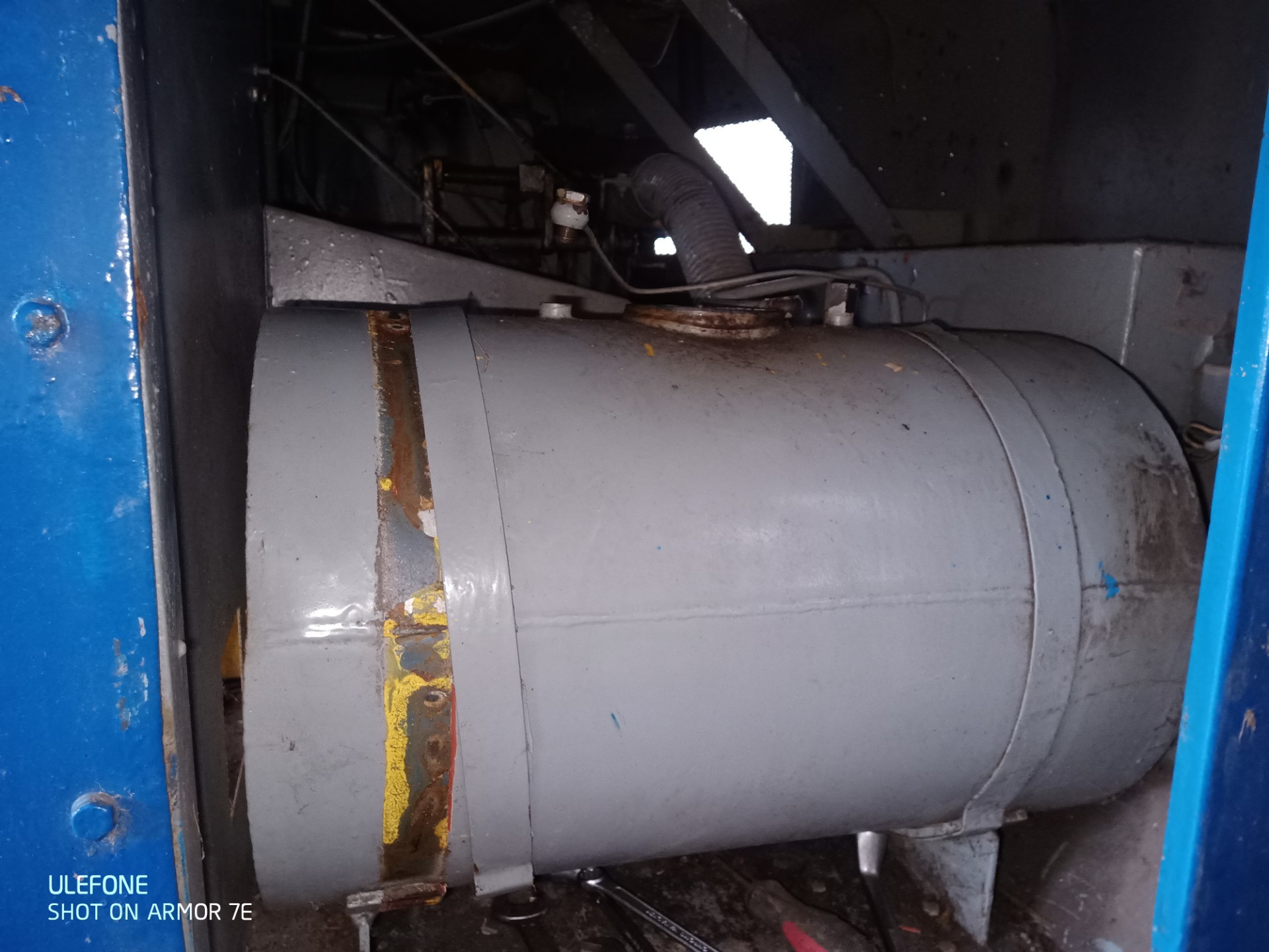

Servus Leute,
heute geht es übern Tank. Bei uns regnet´s in Strömen, also genau richtig für Werkstattarbeit.

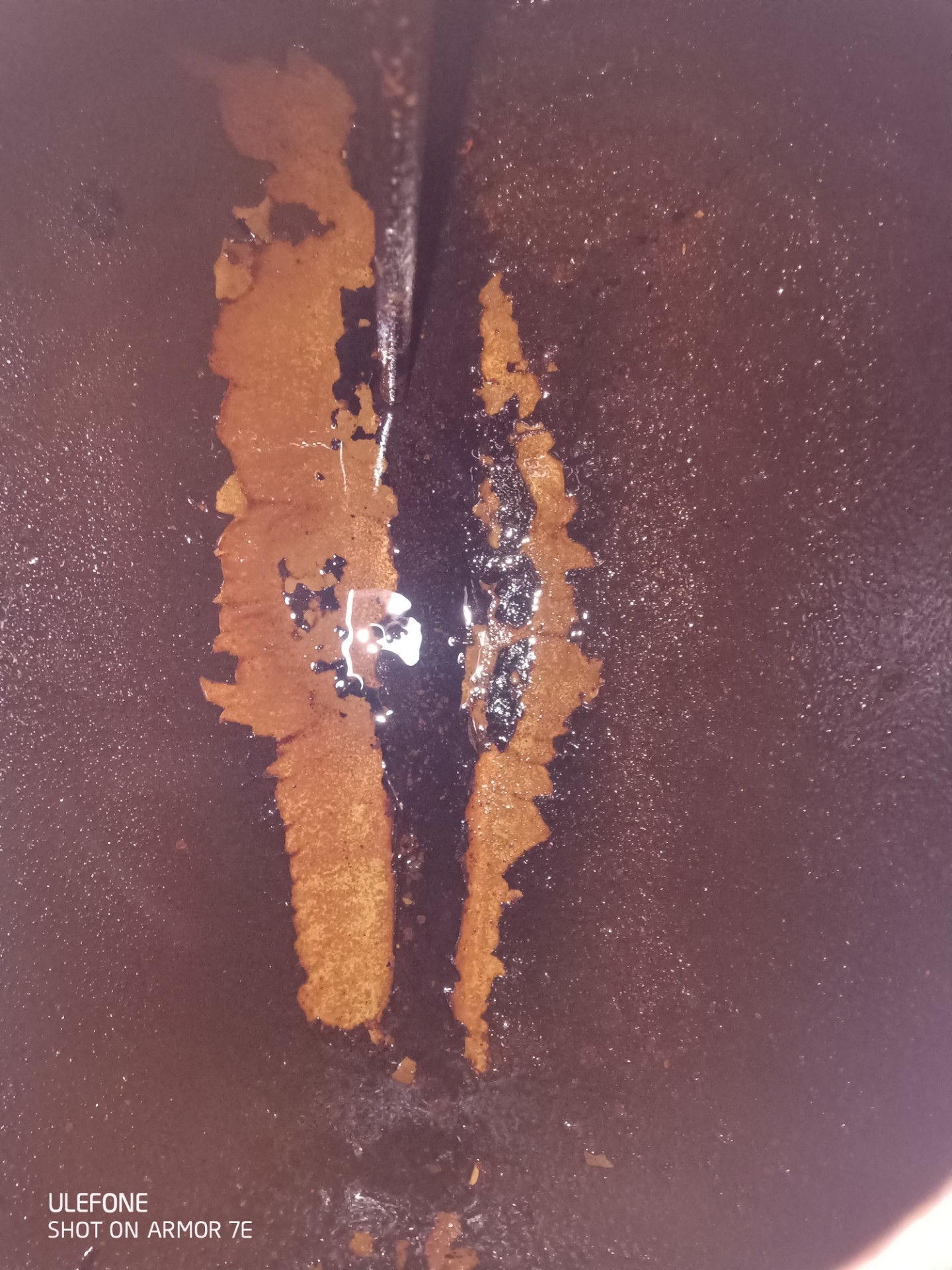

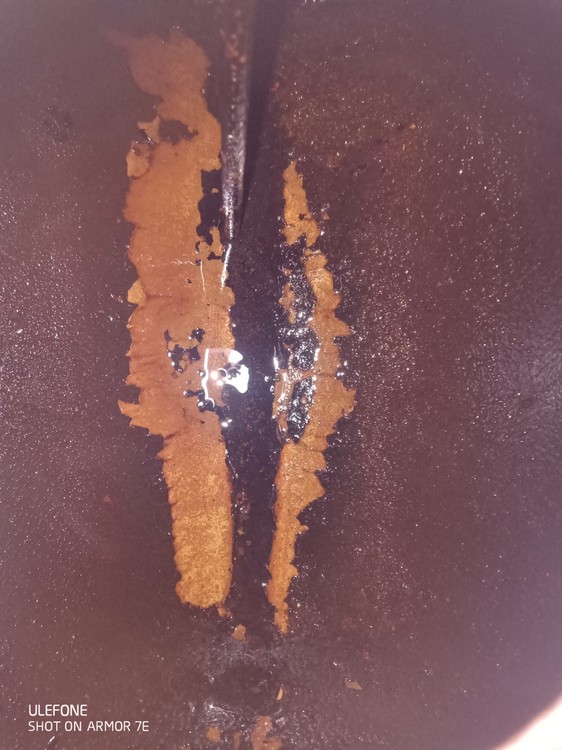

Den Tank ausbauen und ablassen war ne Sache auf 20min. Innen ist er total rostig und voll mit kleinen Partikeln. Mittlerweile läuft er schon ne halbe Stunde auf der Mischmaschine. Langsam wird das Metall innen wieder blank😁
Ich denk ich lass ihn jetzt mal zwei Stunden schmiergeln und dann wasche ich Ihn mit dem Dampfstrahler aus. Danach lass ich ihn trocknen und bau ihn wieder ein. Beschichten werde ich den Tank jetzt nicht. Der Plan ist das der Fuchs immer vollgetankt wird und dann gibt es auch keine Probleme mit Kondenswasser oder Rost.
Soweit wieder von meinem 301.
Gruß
Matthias

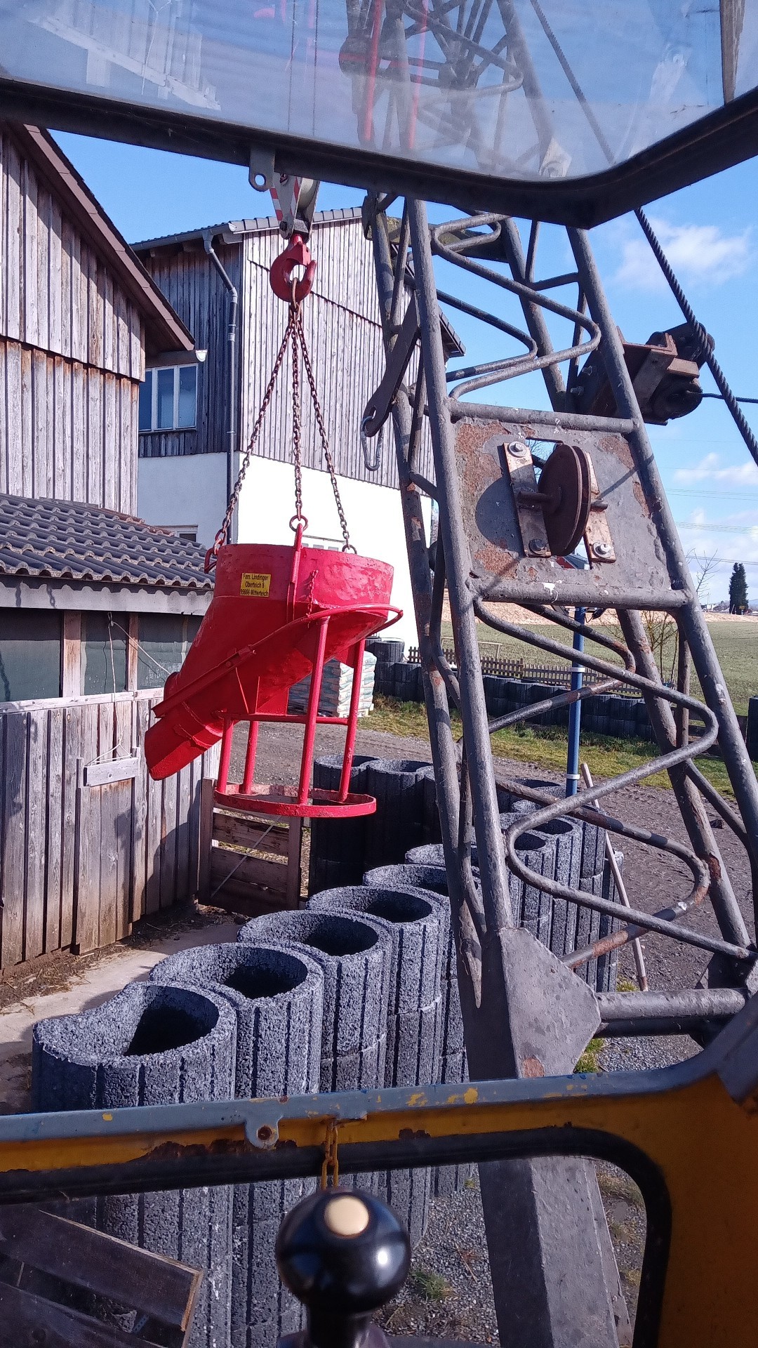

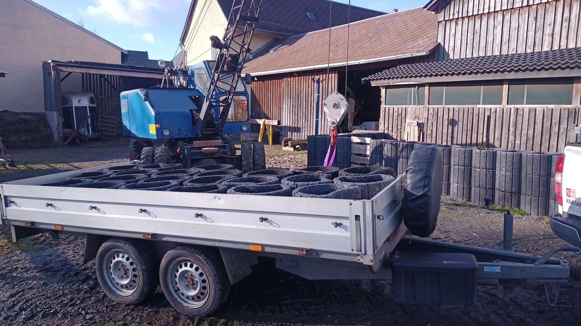

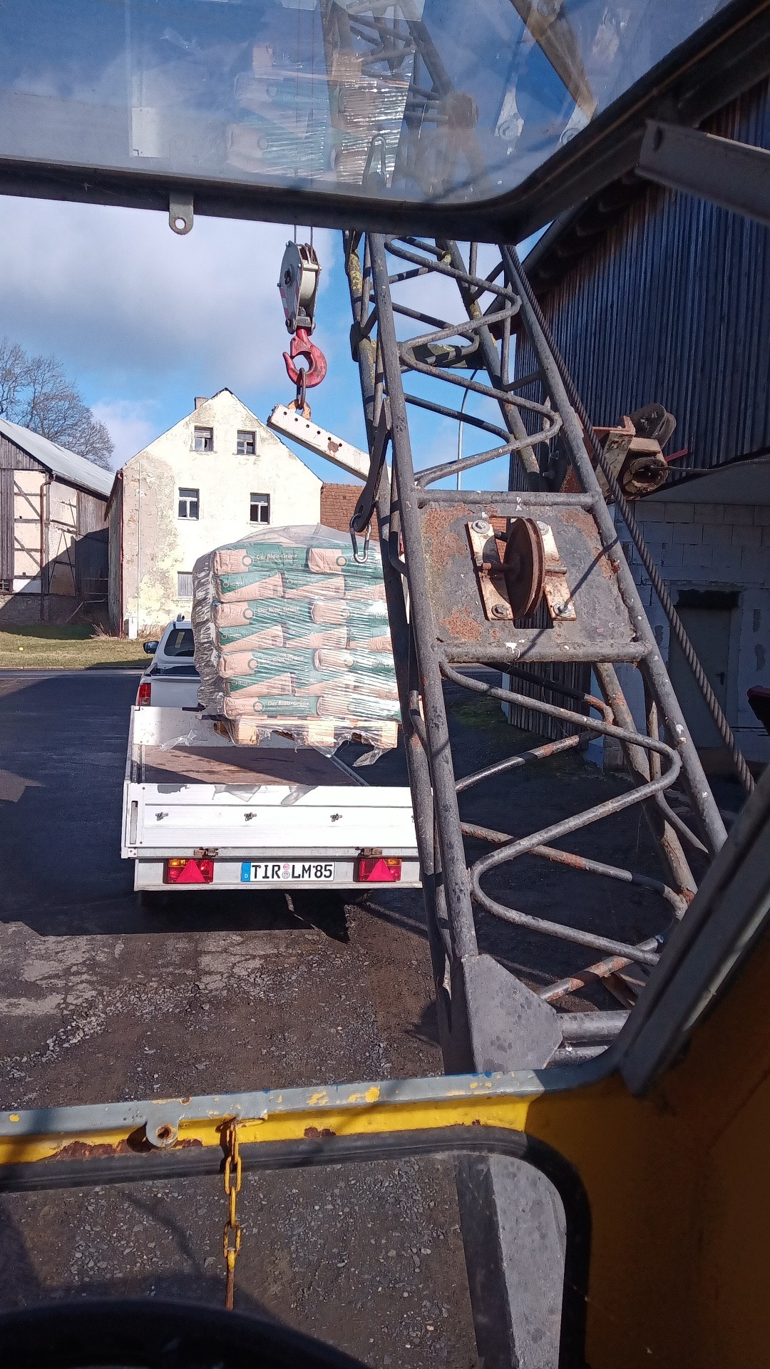

Guten Morgen,

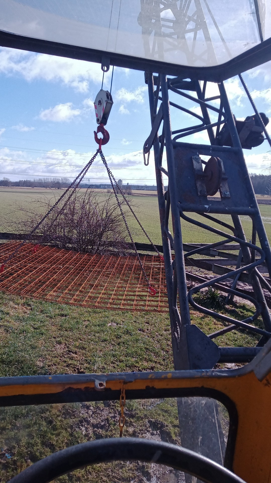

Für den Fuchs stand und steht wieder Arbeit an 🤗. Vor zwei Wochen mussten wir wieder ein paar Pflanzringe aufsetzen. Gestern habe ich Zement und Baustahl geholt, da wir eine Platte vor die Maschinhalle betonieren. Da trägt die Hauptlast natürlich auch wieder der 301...

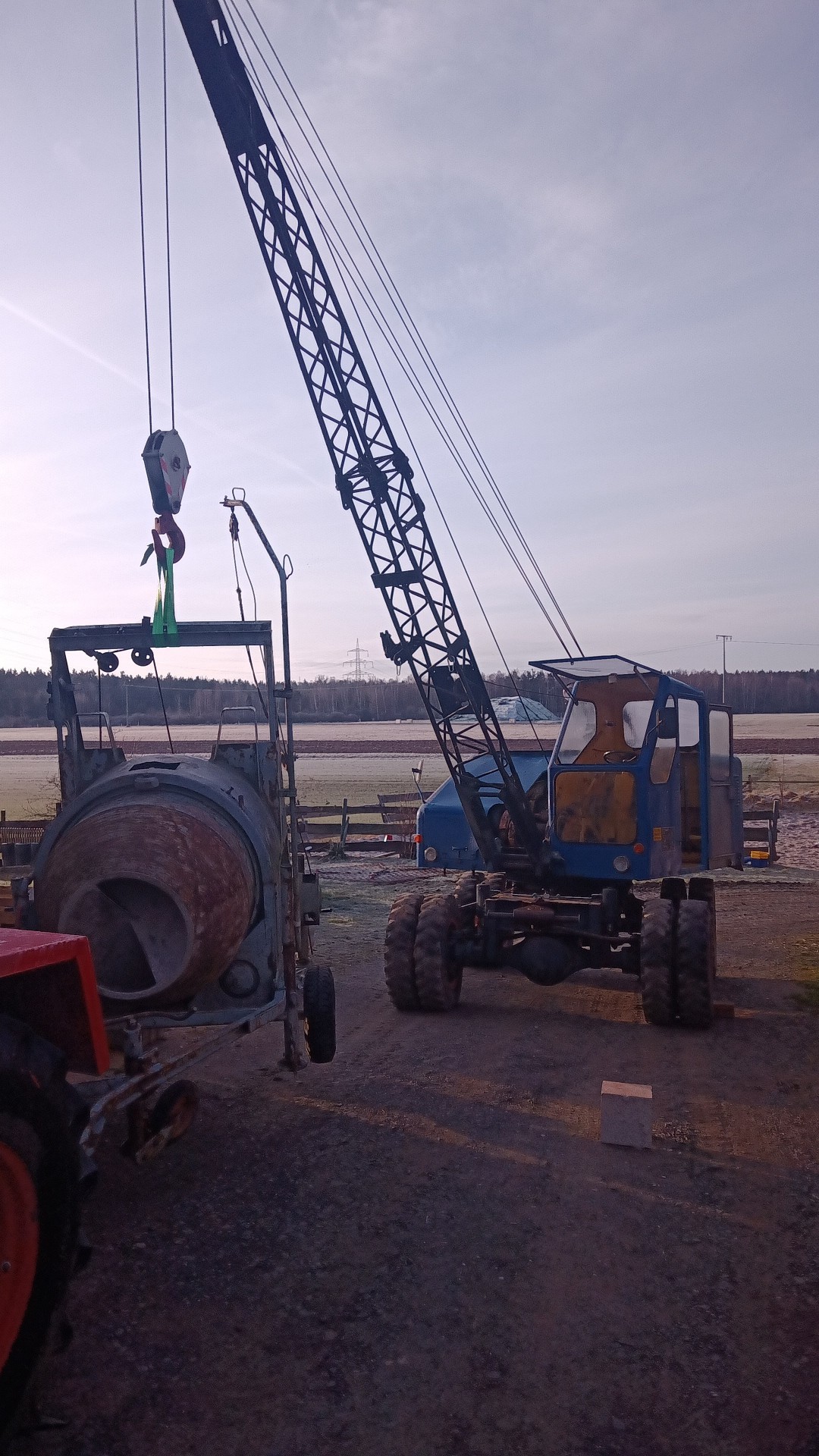

Hallo,
Weiter geht's auf der Betonbaustelle 😊

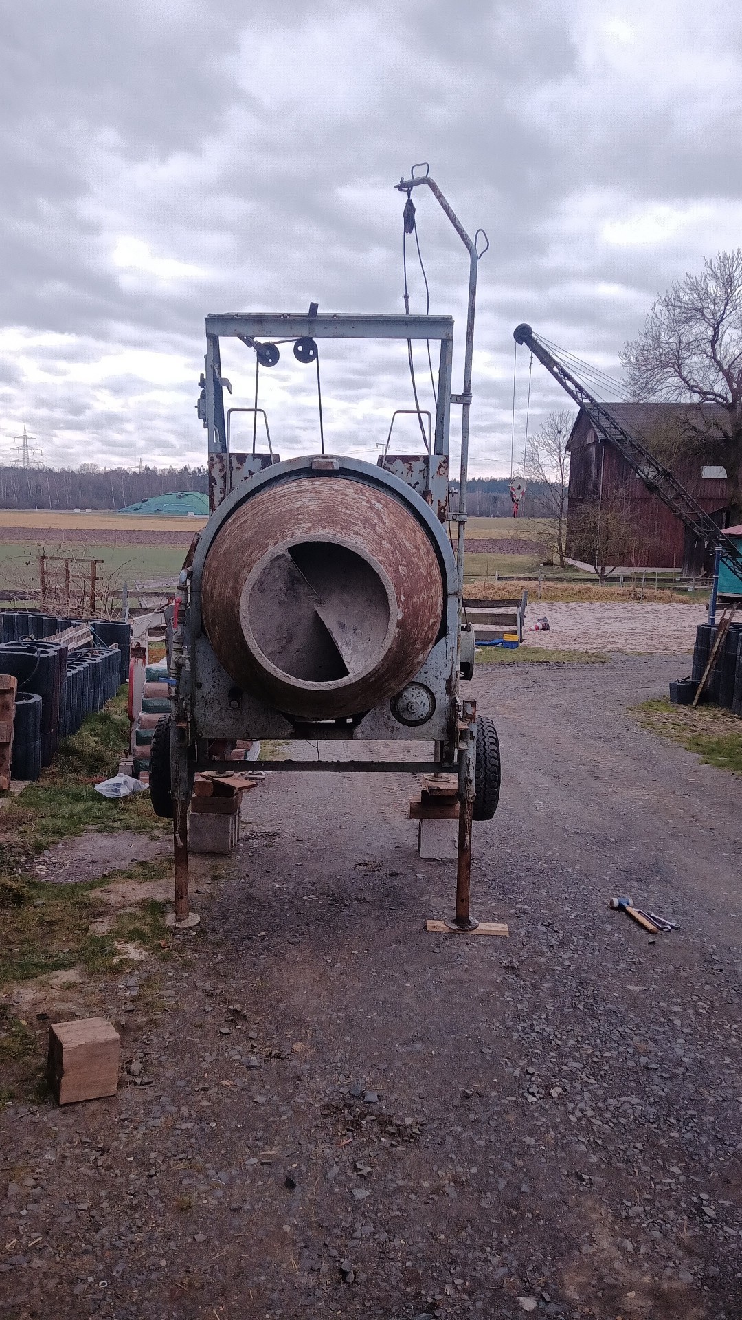

Da leider der Transportbeton unbezahlbar ist, mischen wir jetzt selber. Dazu hab ich bei einem Kumpel einen Schnellmischer geholt. Damit wird in die Bombe entladen und mit dem Fuchs verteilt. Zum aufstellen natürlich wieder der Fuchs...
Gruß Matthias
