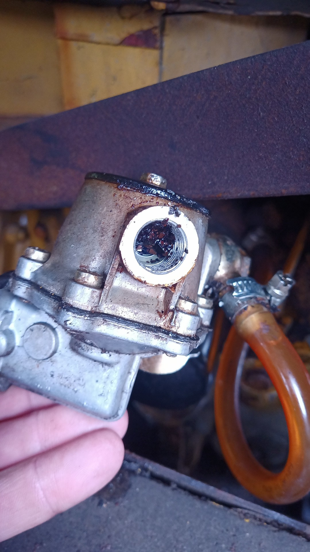

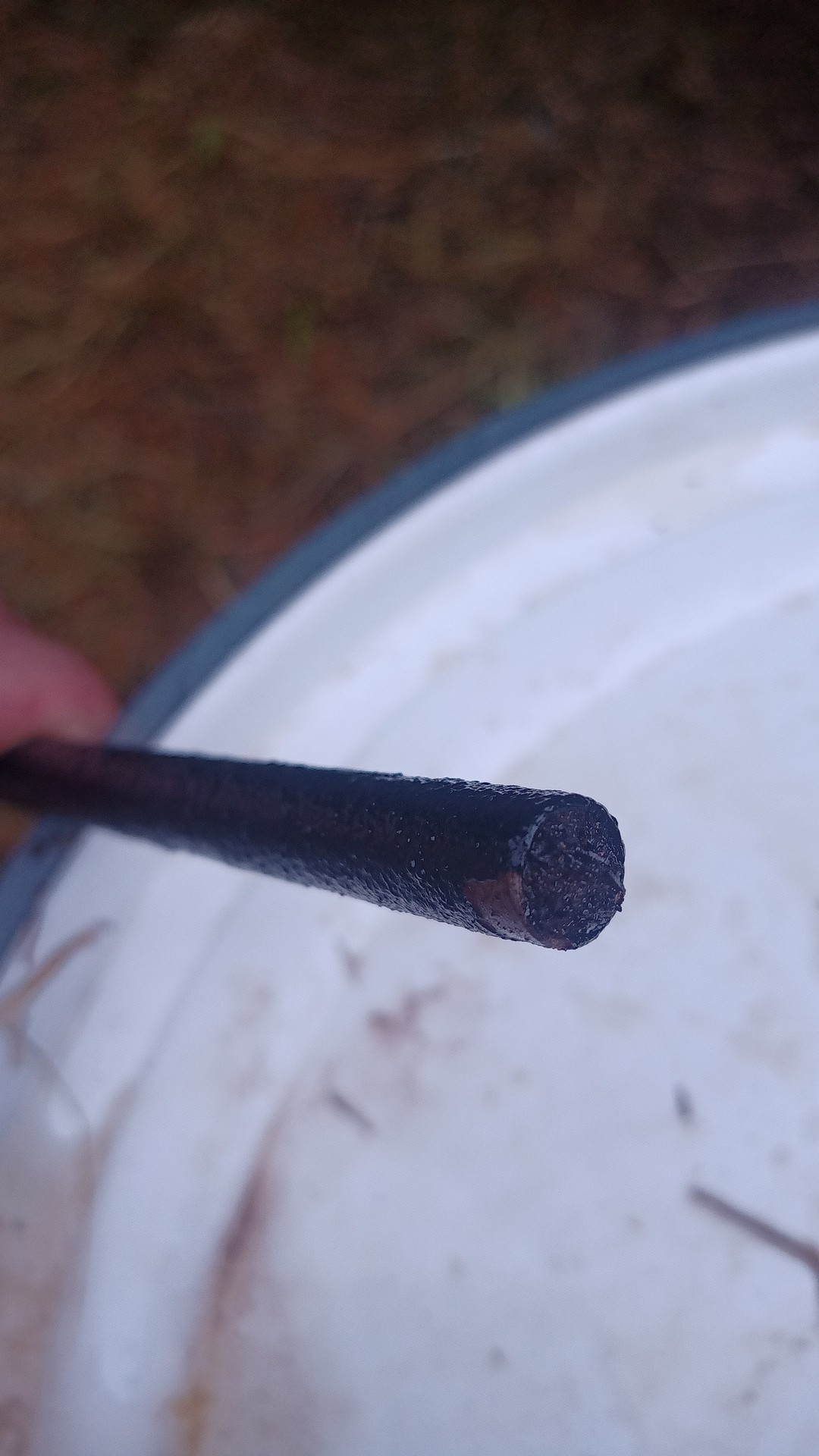

Ich glaube das Problem ist mein Tank. Hab jetzt alles gereinigt. Wundert mich nicht das er keinen Sprit bekam...
