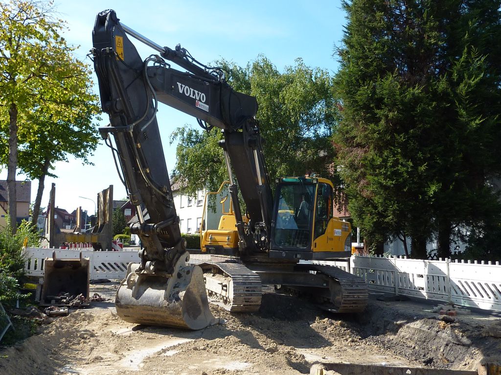

Hat aber auch Vorteile, man erreicht eine höhere Traglast. Ein montierter Tieflöffel wiegt wesentlich mehr, in diesem Fall wurde der EC 240 C mit einem hydr. Schnellwechsler ausgestattet.
Edit.: Ich habe ein Foto aus dem letzten Sommer gefunden, der Bagger hat zusätzlich am SWe auch noch einen Haken.
Der SWE Adapter wird dann wohl für Schwerere Lasten eingestzt. Siehe den Verbau im Hintergrund

Der Lasthaken am Verachtert SW ist beim EC240C normalerweise schon einen 12 Tonnen, dan ist so einen separaten Lasthaken nicht nötig. In NL sieht man das nie.
Ja so kenne ich das auch! Normal sind die Lasthaken ja ausreichend dimensioniert! Also Löffel ab! Das einzige Problem ist wenn man mit nem 9t Palletten heben will die 4 schlaufen vomj Gurt dann in den haken zu bekommen!
