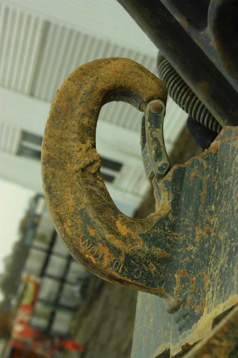

Und welche Form der Lasthaken bevorzugt ihr? Die überwiegende Zahl, der Lasthaken, die ich zu Gesicht bekomme, ist diese Bauart... Komisches Ding wacko.gif Hatte schon desöfteren das Problem,dass ich das Aufhängeglied der Kette nicht durch die Sicherung bekommen habe, weil die Stärke des Aufhängegliedes zu groß war blink.gif

Hi,
abgesehen davon dass man bei den meisten baggern mit angebautem löffel keine lasten heben darf ist es doch sehr sinnvoll den löffel abzulegen und dafür erhöhte tragkraft und eine bessere manipulierbarkeit des hebeguts zu erreichen.
und man sieht einfach viel besser zur kette und zur last.
das foto von dir zeigt einen oilquick wechsler und ich denke dass jeder oilquick den passenden haken montiert hat um die entsprechenden anschlagmittel einzuhängen, zumindest die mir bekannten OQ 60, 70, 70/55, 80
Wenn deine kette da nicht reingepasst hat dann ist eindeutig deine kette zu groß nicht der haken zu klein...
gruß markus
Die Haken habe ich aber auch schon an Lehnhoffwechslern gesehen...
Das Haken und Kettenglied ist ziemlich mies wenn gerade kein anderes Anschlagmittel in der Nähe ist und nur ne Kleinigkeit aufgeladen werden muss...

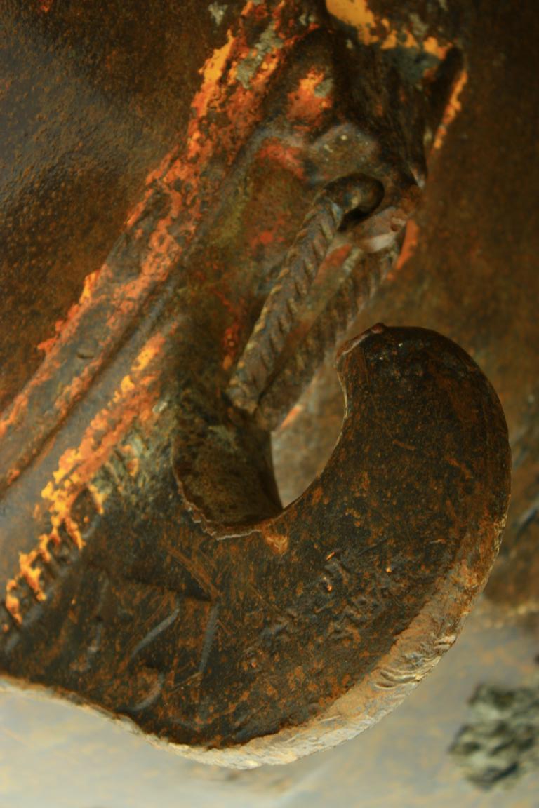

EDIT: Das ist sicher auch nicht die optimale Lösung... Im Frühling auf ner Fototour entdeckt blink.gif
