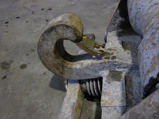

Ich musste vor geraumer Zeit einen Bagger UVV-Konform machen...
2013/02/post-6467-1361017608_thumb.jpg
Nein ist verboten ohne Sicherungshebel Steht auch in den Unfallverhütungsvorschriften der BG-Bau
Desweiteren dürfen Lasten mit Lasthaken nur von Baggerfahrern bedient werden die einen Kranschein besitzen,deswegen werden zb.bei Baggern von HKL keine Lasthaken montiert.
Muß ich jetzt meine beide, die vom Hersteller montiert ( angeschweißt ) sind abtrennen! whistling.gif sleeping.gif
Wenn das so weiter geht mit unserer Bürokratie brauchen Wir auch bald einen Schein das wird auf's Dixi dürfen. bearbeitet von Bagger Sigi
folglich muß ich als Baggerführer einen Kranschein besitzen, wenn ich im Kanalbau Rohre oder den Verbau mit dem Bagger bewegen will?
