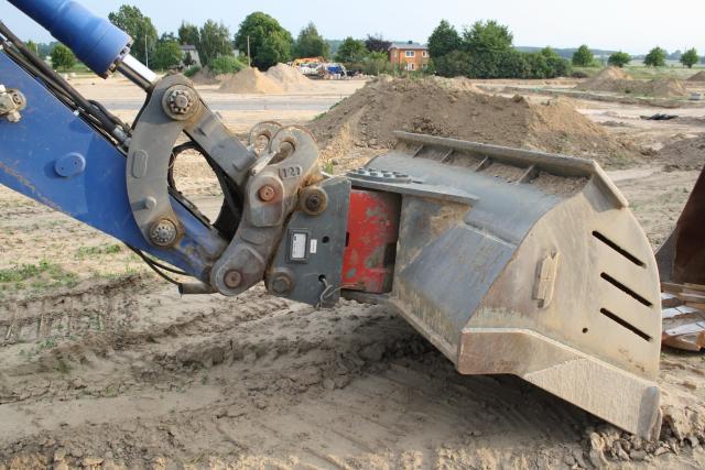

An den orginal Verachtert Schnellwechslern gibt es auch so massive Haken ab Werk. top.gif (Ob Serienmäßig weiß ich leider nicht)
Leider habe ich das Gefühl, dass die Nachbauten mit nachträglich montierten Lasthaken sich immer mehr durchsetzen. blink.gif
Der sicherste Platz für einen Lasthaken, finde Ich am Schnellwechsler und dan in der Mitte. Weil die Koppel nicht den besten Platz ist wo mann am Bagger ziehen soll. Und warum in der Mitte? Weil man dan so mit schwere Last der Auslger richtig belastet wird.
Aber durch die Konstruktion einiger Schnellwechsler lässt sich das wohl leider nicht immer verwirklichen, Roger. sad.gif

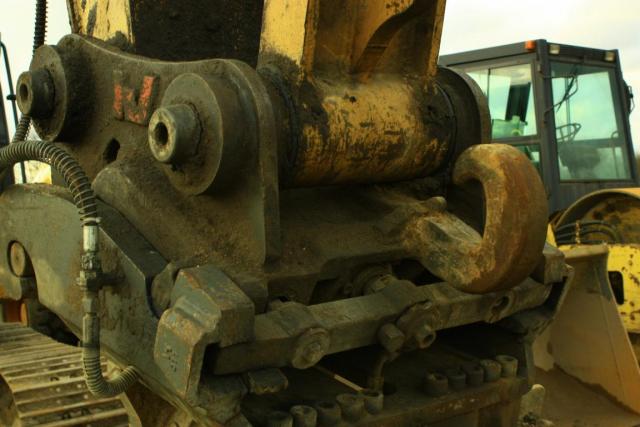

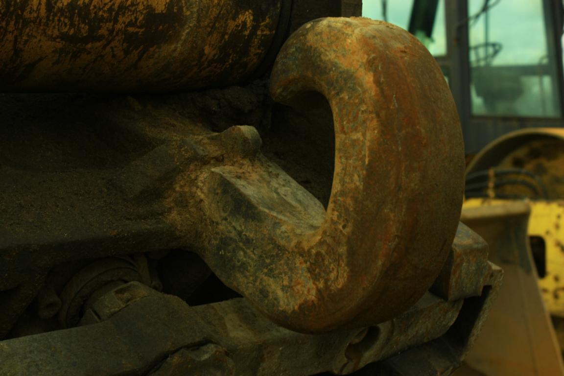

Durch Zufall und ein Schweineglück habe ich heute nen 323D mit orginal Verachtert-SW gefunden.
Hier ein Bild von der 'massiven Konstruktion', wie ich Sie beschrieben habe! tongue.gif
Darf man das Ding dann eigentlich aus arbeitssicherheitstechnischen Aspekten noch benutzen?

Darf man das Ding dann eigentlich aus arbeitssicherheitstechnischen Aspekten noch benutzen?[/i]
Ganz Einfach: NEIN
