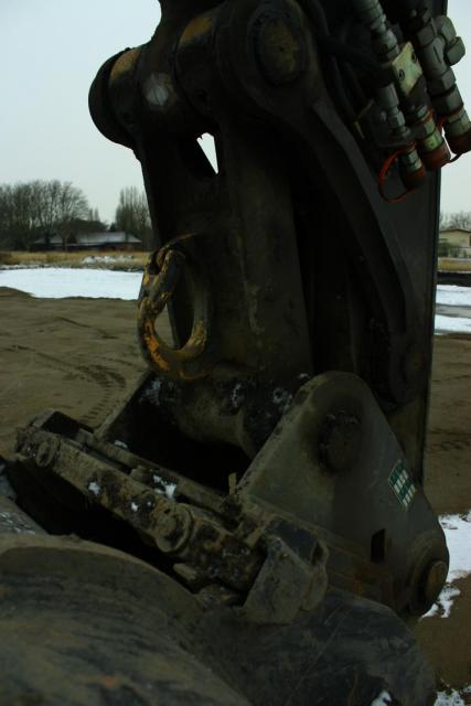

Lasthaken an Anbaugeräten // Schnellwechslern
Sind keine Lasthaken verbaut werden gern Experimente gemacht.
Vor kurzen in nem anderen Forum gesehen: Lastentransport mit dem Aufnahmehaken vom Lehnhoffschnellwechsler - No Risk, No Fun!? blink.gif ph34r.gif kreisch.gif

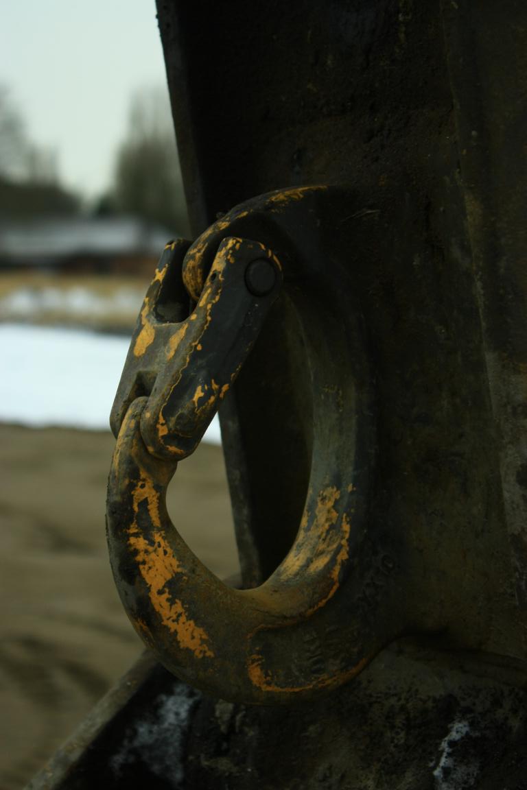

Diese Bauform von Lasthaken gefällt mir wesentlich besser, lässt sich in meinen Augen schöner mit arbeiten, weil man das Aufhängeglied einer schweren Kette komfortabler einhaken kann blush.gif
Aber an der Löffelschwinge festgeschweißt!?
Habe mal gelernt, dass der Eigentümer nun bei Bruch der Schwinge einen Garantieantrag vergessen kann. (Durch die Gerfügeveränderung beim Schweißen) eusa_think.gif
Hätte man den Haken mal am Verachtert festgebraten!? Obwohl; Sind die nicht häufig mit ziemlich Massiven Lasthaken werksmäßig ausgestattet?
2012/12/post-6467-1354903060_thumb.jpg
2012/12/post-6467-1354903071_thumb.jpg
bearbeitet von caterpillar91
Aber der Maschinist sollte schon etwas Ordnung haben und auf seine Klamotten achten, sonst könnte ich mir vorstellen, dass Schäkel // Haken schnell verschwinden blink.gif
