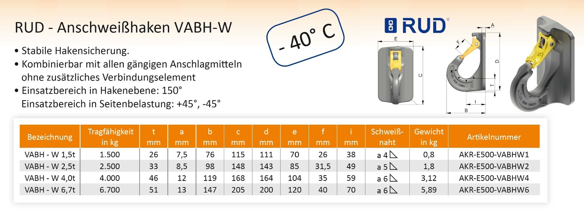

Ja das habe ich mich auch schon gefragt, wie das mit den verschiedenen Kettengrößen ist...
Ich selbst habe den Anschweißhaken VABH-W von RUD an meinem Bagger verbaut, und bin damit sehr zufrieden.
Bei RUD ist die Grundplatte bedeutend größer, und dadurch braucht man die Anschweißfläche an der Koppel nicht durch eine zwischenplatte verstärken...
