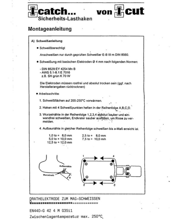

Die Intertractor I catch Sicherheits-Lasthaken sind bei einigen Baggern an der Koppel angeschweißt, die finde ich auch nicht schlecht.

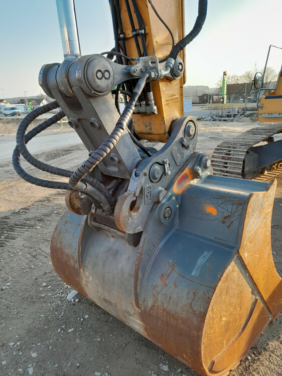

...die heftigste Lasthaken hat Liebherr an den Likufix-Wechslern... da brauchste schon ne große Öse an deinem Kettengehänge, dass die in den Lasthaken geht.
An den Haken kann man bestimmt den ganzen LH R922 mit seinen 24Tonnen wegheben...😂

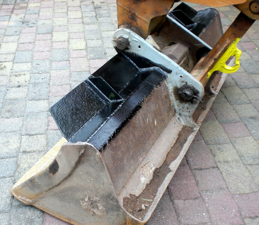

...und das hier ist der von mir selbst an unseren privaten Hobby-Mobilbagger (Zeppelin ZM15) geschweißte Lasthaken... wobei der Bagger -denke ich- keine Rohrbruchsicherungen / Lasthalteventile hat.

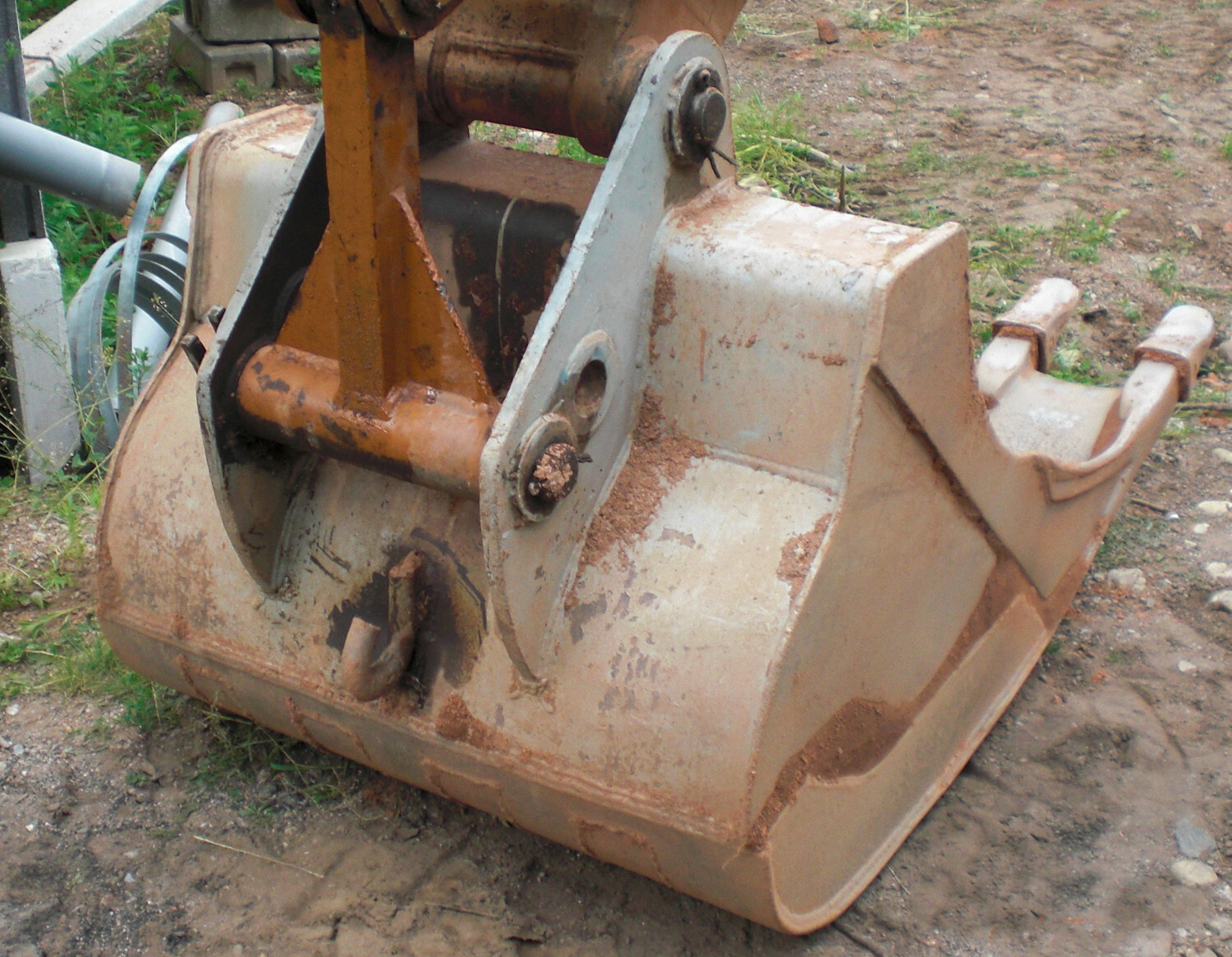

Jedenfalls die vorhandene an den Löffel gebratene Alternative aus einem Stück Rundstahl sah gruselig aus.
