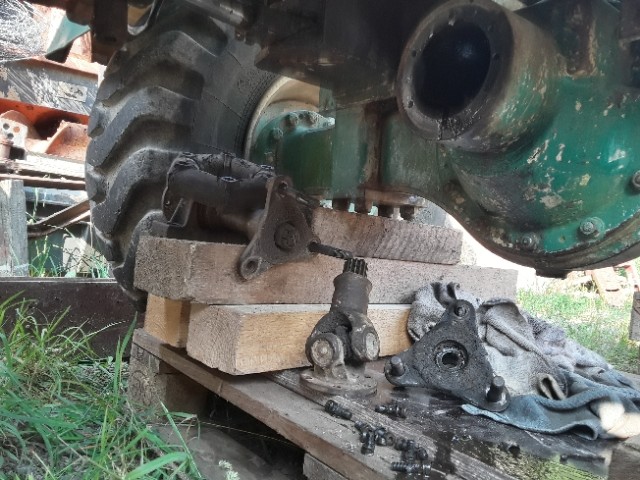

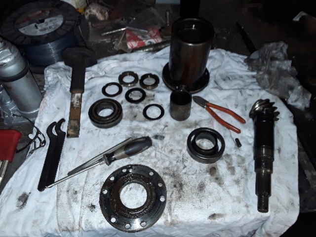

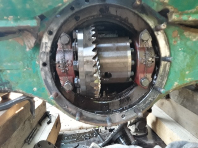

Ich habe den/die O+K L6  um 1973-75 immer in Beobachtung. Wenn hier was auftaucht melde ich mich.
Meine Achse habe ich wieder reparieren können. Lagersatz war etwas teuer: €250,- Für 2! Kegelrollenlager (zöllige Timkenlager aus GB)
Bin auf jeden Fall froh, daß er wieder läuft.
Gruß
Jochen
Hallo,
Timken Lager bekommt man in Deutschland  auch, sind halt Zolllager, aber kein Problem, Timken hat die Kegelrollenlager erfunden , Amerikaner
für die ersten Kutschen.

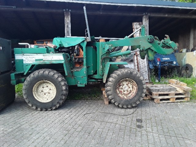

Hat jemand so etwas wie einen Plan für die Sicherungen im Radlader (OK L6 BJ 1975)? Unser Problem: Radlader ist gelaufen, wurde abgestellt,
und springt jetzt nicht mehr an. Batterie ist voll, allerdings glüht er nicht mehr vor und läßt sich nicht starten. Wir vermuten,
daß eine Sicherung herausgefallen ist und wir nicht wissen, welche Sicherung wohin gehört. Vielen Dank für Eure Antwort vorab!
Hallo Ulrike,
nen E-Plan für den Radlader hab ich leider nicht,aber die Problematik kann man anders angehen.
Der Sicherungskasten müsste entweder im Fussraum bei den Pedalen sein oder evtl. unter dem Armaturenbrett (Kannst ja mal ein Foto einstellen hier)
Die Sicherungen alle Prüfen,die wo defekt sind ,ersetzen und da wo keine drin sind,einfach mal ne 10A-Sicherung reinmachen.
Mit 10A-Sicherung kann man nichts kaputtmachen,wenn sie wieder rausfliegt,ist ein Kurzschluss drauf.
Hallo,
bei den alten Karren, ohne Elektronik, kann man sich doch durchmessen, oft sind bei den Knicklenkern die Kabel einfach unterbrochen,
Hydraulix
