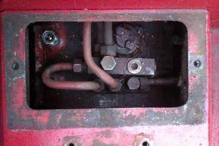

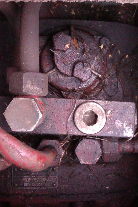

Hallo Hydraulix,
ich wollte eigentlich zunächst mal den Ölstand im HW-10 überprüfen, aber scheinbar ist mir das nicht gegönnt. Selbst nach langem Suchen, habe ich beim besten Willen keinen Meßstab gefunden? blink.gif
Nur das wir nicht aneinander vorbei reden, der HW-10 befindet sich unter dem Sitz und ist als solcher gekennzeichnet, oder?? Ich hab mal ein paar Bilder gemacht, vielleicht bin ich einfach nur blind.....
Selbst nachdem ich heute das gesamte Bodenblech ausgebaut habe, hab ich keinen Ölmeßstab gefunden.
Wenn ich Morgen dazu kommen, werd ich mal das Öl (wie von Dir beschrieben) ablassen und nachsehen, ob dort der Hund irgendwo begraben liegt...
Gruß Michael
