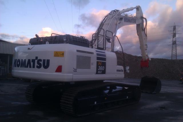

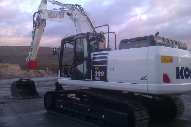

Der -10 ist ja bekanntlich mit einem Rußpartikelfilter ausgestattet der sich selber regeneriert.
Wenn ihr Maschinen vergleicht, dann Maschinen mit Tier4 Amerika bzw. Tier3b Europa
Wenn der Kunde brauch nur ein falschen Motoröl (kein: Low Ash Oil) verwenden, dann kann es passieren das sich der Partikelfilter schneller zu setzt und hierdurch die Maschine ungewöhnlich oft regeneriert.
Während der automatischen Regeneration hat die Maschine definitiv eine höheren Kraftstoffverbrauch die er durch eine bessere Motor oder Hydraulik Performance weg machen muss.
Die Regeneration ist ca. alle 100ST. und dauert ungefähr eine halbe Stunde.also ich finde das Rechtfertigt den Verbrauch nicht eusa_think.gif
