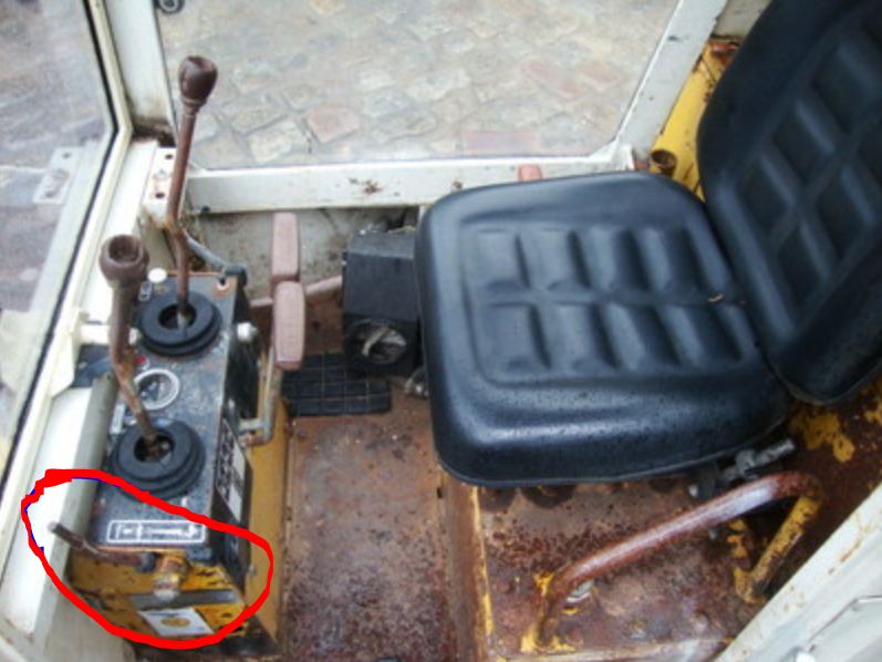

Wenn du den Bagger schon mal unter der Fuchtel hattest, weißt du bestimmt auch, wofür der Hebel links an der Steuerkonsole ist?
Ich mach noch mal ein Bild bei mir....
Da ist an dieser Stelle ein kleiner Hebel (neben dem Gashebel), dessen Funktion ich noch nicht ausmachen konnte. Er lässt sich um 90 Grad umlegen und scheint irgendwas innerhalb der Steuerkonsole mechanisch umzustellen. Allerdings, wie gesagt, ich konnte noch nichts feststellen....

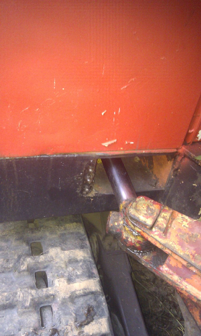

Du weißt aber nicht zufälligerweise, welcher Schmiernippel für was ist?
Hier mal ein Bild:

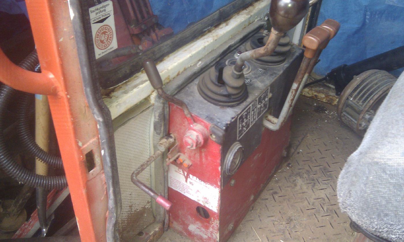

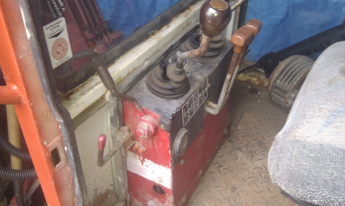

Nun hier noch mal der Hebel, den ich gemeint habe. Der Gashebel ist klar wink.gif
Einmal Senkrecht:
Und einmal umgelegt:
