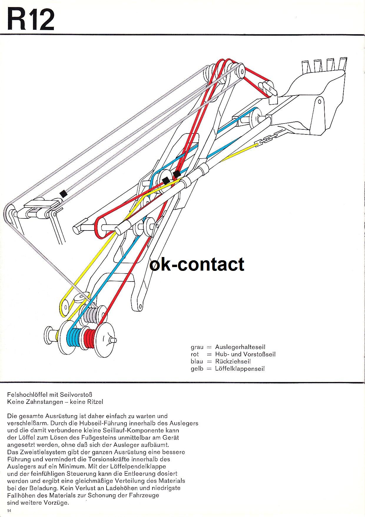

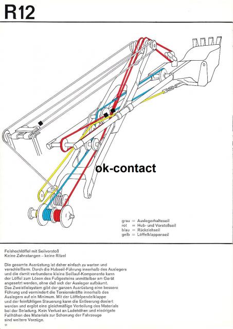

Meine Spezialität sind die Feldbahnen .I wollte schon seit einiger Zeit eine funktionierenden Hochloeffel Bagger bauen um den ganzen Abbau Ablauf zu gestalten
Um die Technik etwas einfacher zu halten möchte ich den Löffel Vorschub wie beim O&K R12 oder UB80 gestalten.
Leider konnte ich bis jetzt nirgend wo einen Scherplan fuer den Kabel Vorschub finden.Wenn jemand im Forum mir da weiter helfen könnte wäre ich sehr dankbar

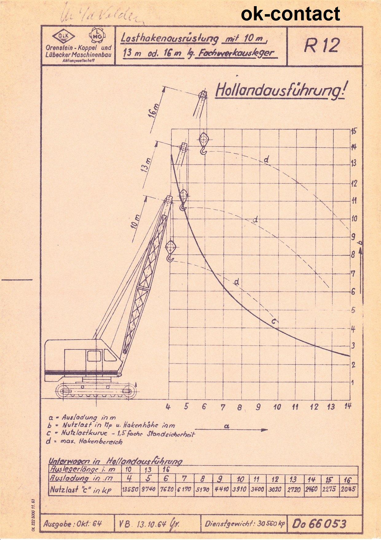

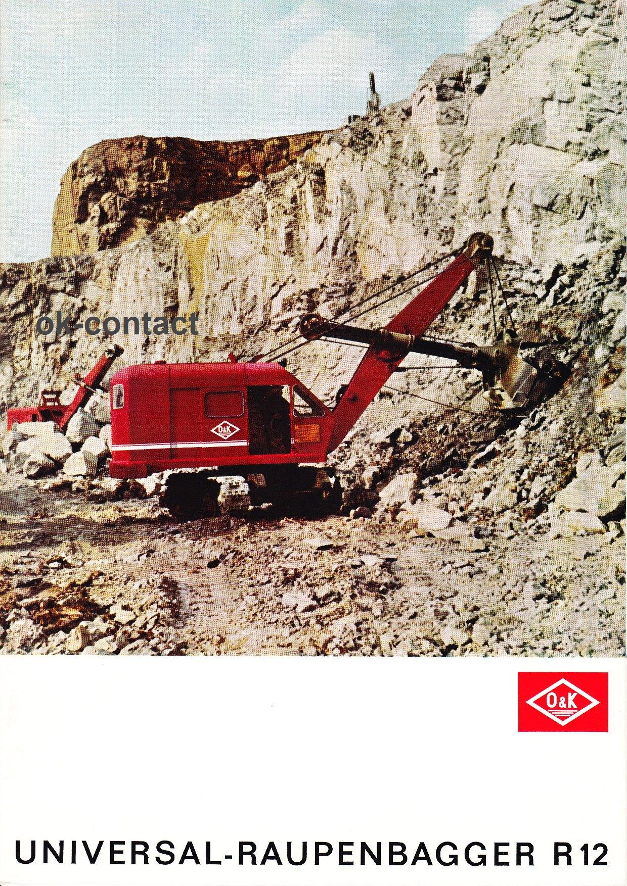

Hello,
I Like it very much when you make an R12 in model!!!
Are you looking for Brochures like this?
2012/09/post-14170-1347206597_thumb.jpg
2012/09/post-14170-1347206608_thumb.jpg
