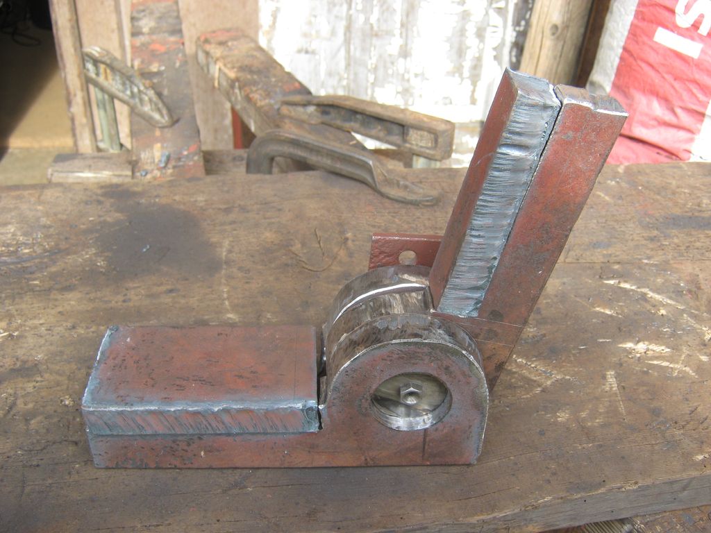

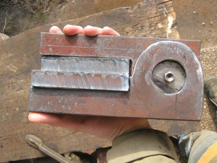

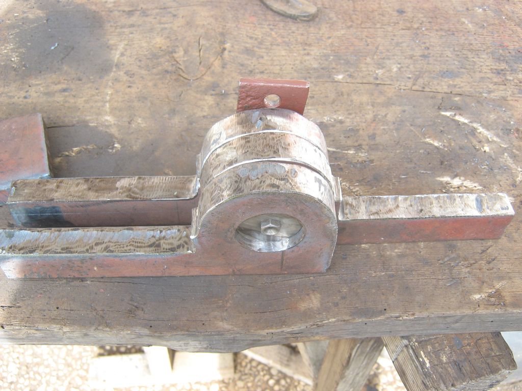

ich habe am vergangenen Samstag mal wieder Zeit gefunden um an meiner Klappeinrichtung weiter zu bauen. Eines von insgesamt vier Gelenken ist nun fertig. Die Teile habe ich nun doch aus 20mm Stahl gefertigt. Die Düse sah nach den drei Brennteilen noch wie neu aus! klatsch.gif
Anbei ein paar Bilder vom Gelenk, wobei der zu kurze Bolzen und die beiden "rohen" Eisenplatten nur zu Demonstrationszwecken verwendet wurden.
Gruß
Baggerfuchs

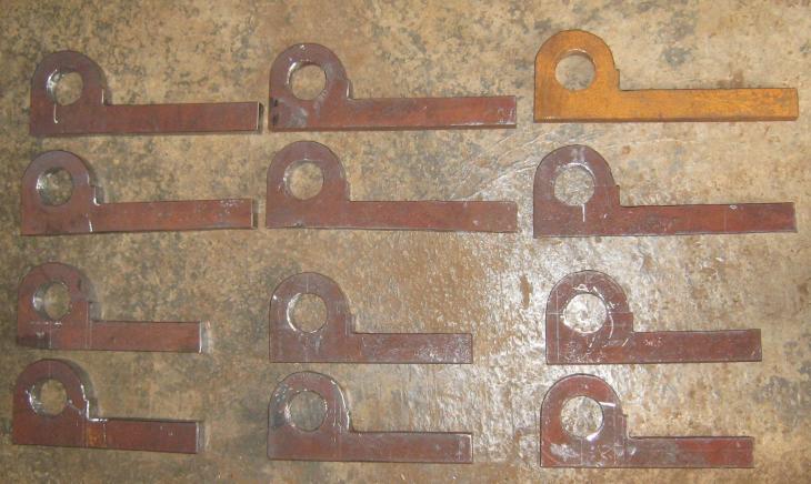

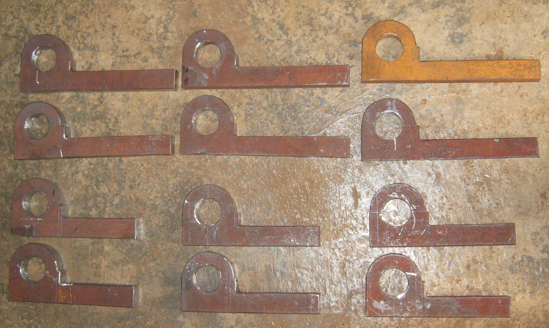

Hallo,
heute habe ich es endlich geschafft die zwölf Teile für die vier Scharniere fertigzumachen. Da steckt ein Haufen Arbeit drin, pro Teil gute drei Stunden.
Gruß
Baggerfuchs

Vier Scharniere... eusa_think.gif Ich will Dich ja nicht demotivieren, aber ich habe den eigenartigen Verdacht, das Dein Mädel 18h zu lange mit Abendessen ect. auf Dich gewartet hat mad_red.gif . Die Hälfte hätte auch gereicht, und das Doppelte brauchst Du, wenn Du in jede Richtung abklappen willst; glaube ich.
Trotzdem, tolle saubere Arbeit!!!
Hallo Tom,
Die vier Scharniere hab ich mir eingebildet, dass ich den Ausleger nur durch ziehen von Bolzen klappen kann. Außerdem kann ich den Ausleger dann auch trennen, wenn ich alle vier Bolzen entferne.
Ich wollte nicht einfach das Original nachbauen, sondern auch meine eigenen Ideen verwirklichen (ich habe halt eine Neigugung zum Größenwahn).
Gruß
Baggerfuchs

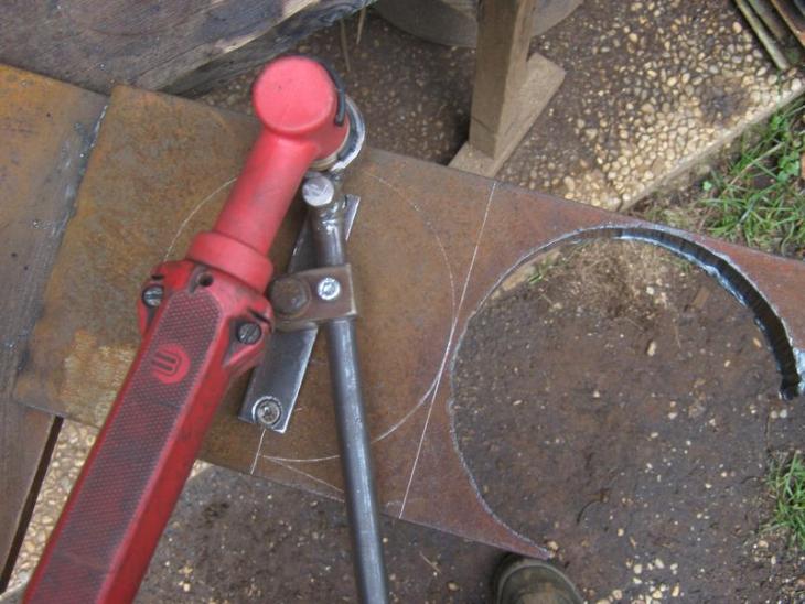

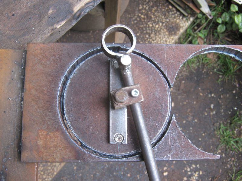

Hallo,
da es leider keine Senkkopschrauben in m18 gibt wird das Klappgelenk mit runden Eisenplatten befestigt. Da das Ausschneiden mit einer Schablone zu ungenau war habe ich mir einen Kreisschneider gebaut. Die Löcher an denen der Kreischneider befestigt ist werden noch auf 20mm aufgebohrt.
Gruß
Baggerfuchs
