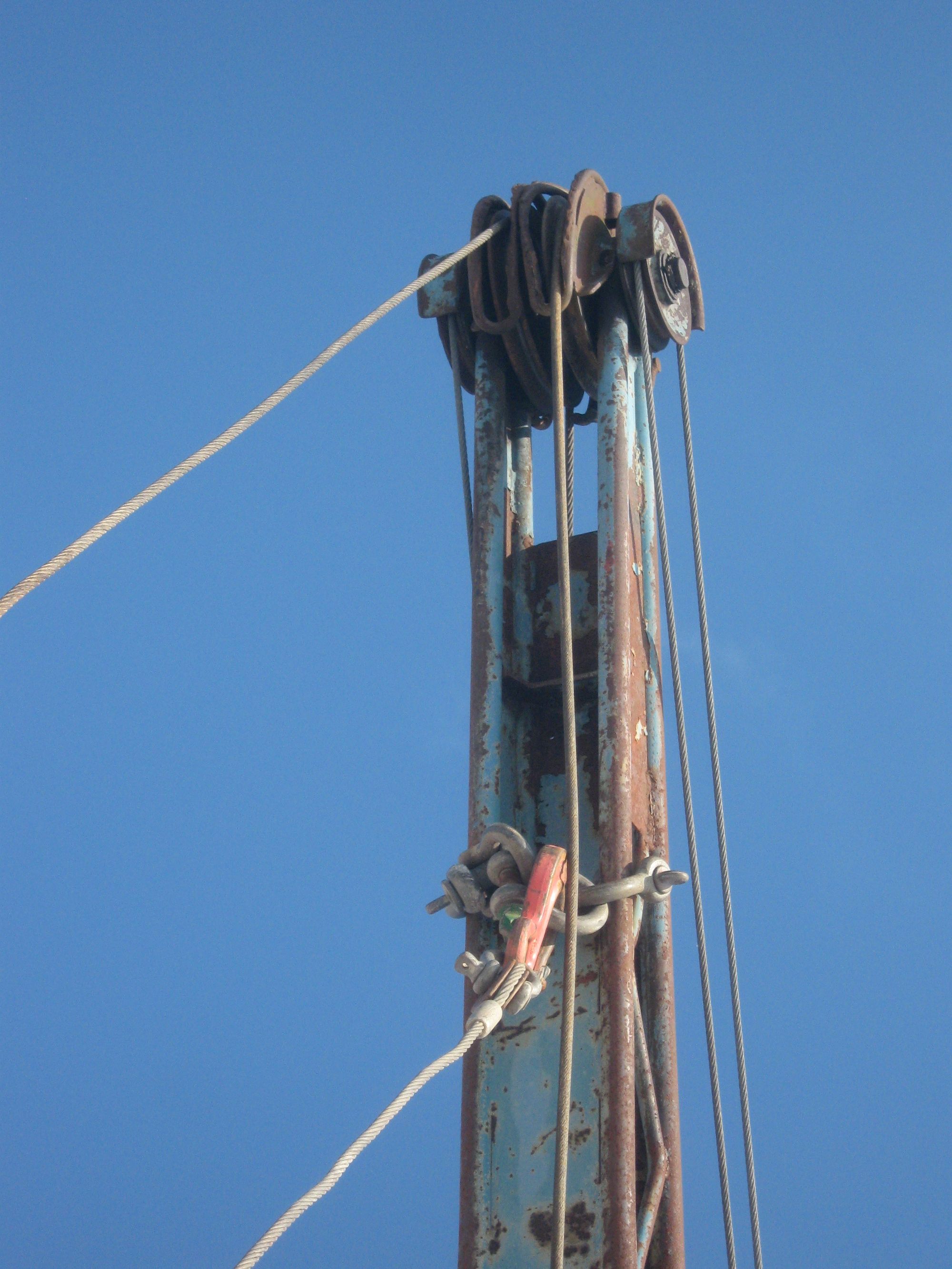

Wenn das Gelenk fertig ist werde ich den Bagger auch gelegentlich für leichte Hebeeinsätze verwenden. Eine 1- Rollen Hakenflasche (leider nicht die originale) habe ich bereits. Mein Problem ist aber wie ich das Ende vom Hubseil an der Auslegerspitze befestigen soll. In meiner Ersatzteilliste ist die Flasche zwar drin aber es geht nicht hervor wie das Seil angebracht werden soll. Ich würde mich freuen wenn ihr mir sagen könntet wie dieses Problem original gelöst ist, oder welche Lösungen ihr gefunden habt!
So wie ich es vor kurzem fotografiert habe will ich es nämlich nicht machen! kreisch.gif

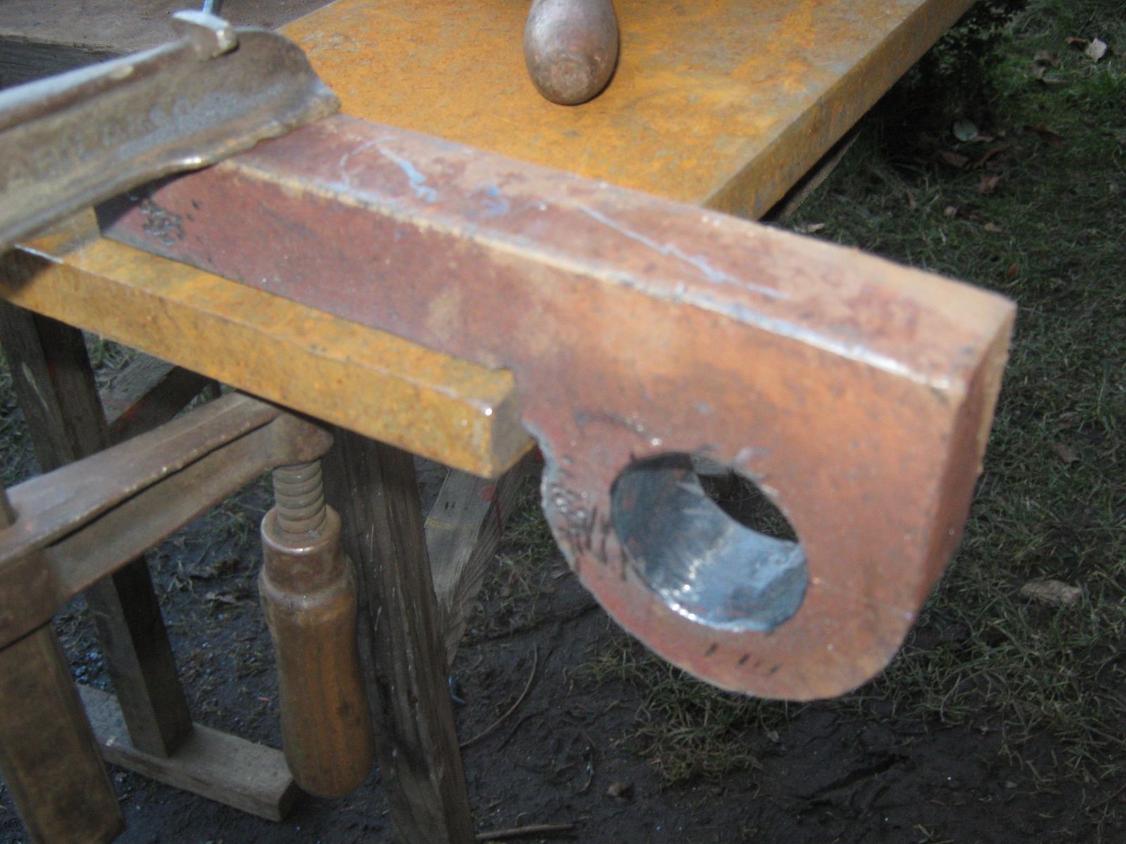

Heute habe ich mit dem Bau des Gelenks begonnen. Ich habe heute Nachmittag eines von 12 Scharnieren gebaut. Da ich kein 25mm dickes Stahl bekommen konnte musste ich auf 30mm Material umsteigen. Das Eisen packt mein Plasmaschneider gerade noch so, von einem sauberen Schnitt kann man aber nicht mehr sprechen.
Naja wenigstens habe ich jetzt die nächsten zwölf freien Nachmittage was zutuen. whistling.gif

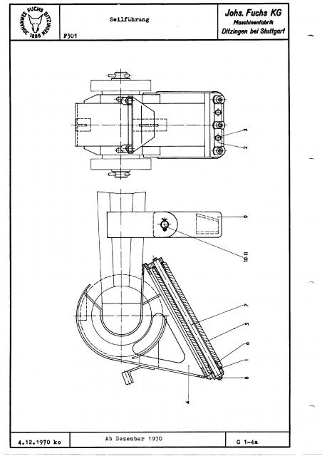

Sorry, die Frage mit der Seilaufhängung habe ich jetzt erst gesehen. Hier ein paar Varianten:
Da wird das Seil an der Lasche Pos. 9 angehängt.

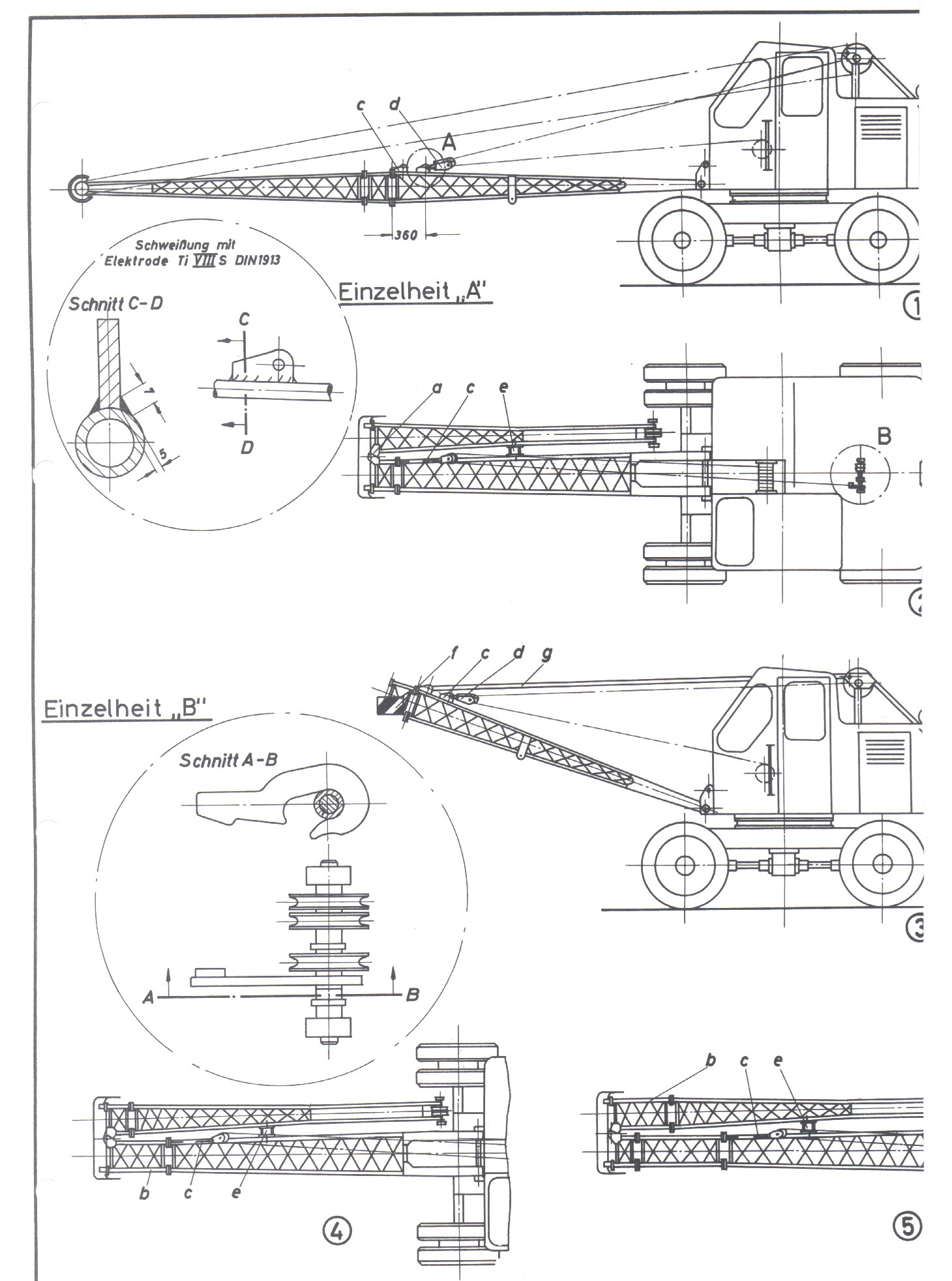

Eine andere Variante ist die Verwendung des Hakens in Einzelheit B des nachfolgenden Bildes:

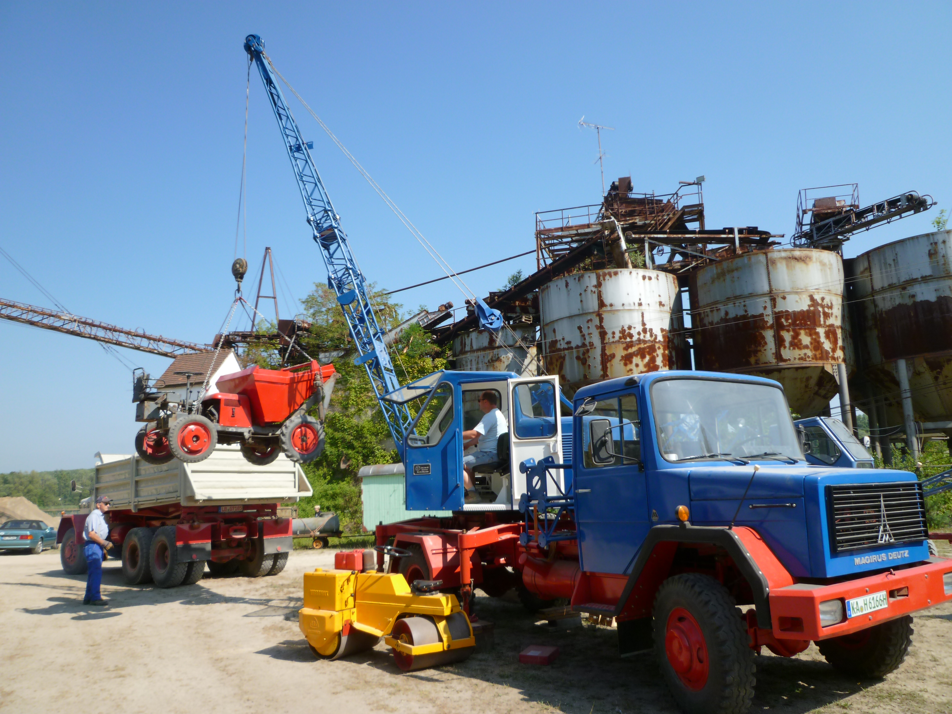

Irgendwo habe ich noch eine Original-Anleitung dafür, finde die aber gerade nicht. Der Haken liegt den meisten 301ern noch irgendwo bei, von den meisten Leuten wird der aber als was selbst gebasteltes empfunden. Der Haken wird im Auslegerkopf zwischen den beiden Seilrollen eingehängt. Bei diesem Bild ist das so gemacht:

vielen Dank für die Zeichnungen. Die Lösung in der ersten Zeichnung würde mir persönlich besser gefallen. Wie es aussieht wurden hier aber Teile am Auslegerkopf angesschweißt. Ich bin zur Zeit am überlegen ob ich nicht die oberen vier Löcher am Ausleger, die wohl zur Befestigung des Kragarms vorgesehen sind nutzen kann.
Interessant ist auch die zweite Zeichnung, bei der scheinbar das Hubseil zum Heben des geknickten Auslegers dient.

Gestern wollte ich eine zweite Öse für das Scharnier (wie im Bild weiter oben) bauen. Um einen besseren Schnitt zu erzielen habe ich eine neue Düse in den Plasmabrenner geschraubt. Nach einem nichtmal 20cm langen Schnitt im 30mm Stahl war das 1,5mm Loch in der Düse wieder ein 2mm Oval. Daraufhin habe ich frustriert aufgegeben. Die kurze Standzeit der Verschleißteile und die schwerlösliche Schlacke (war nur noch mit Hammer und Meisel abzubekommen, normalerweise reicht ein Schlackehammer) sprechen meines Erachtens dafür, dass 30mm für meinen Plasmaschneider einfach zuviel sind, wenngleich draufsteht, dass er 35mm packt. mad_red.gif
Das gut 25 mm dicke Stahl, aus dem ich die Taschen für die Keilendbefestigung gefertigt habe ließ sich noch sehr gut schneiden, desshalb habe ich beschlossen die Scharniere doch aus 25mm Material zu bauen.
Bis es wieder weitergeht kann es aber noch ein bisschen dauern, da ich erst noch 25mm Stahl und neue Düsen besorgen muss.
