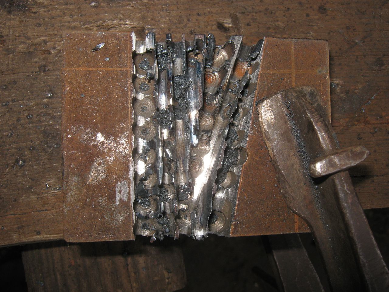

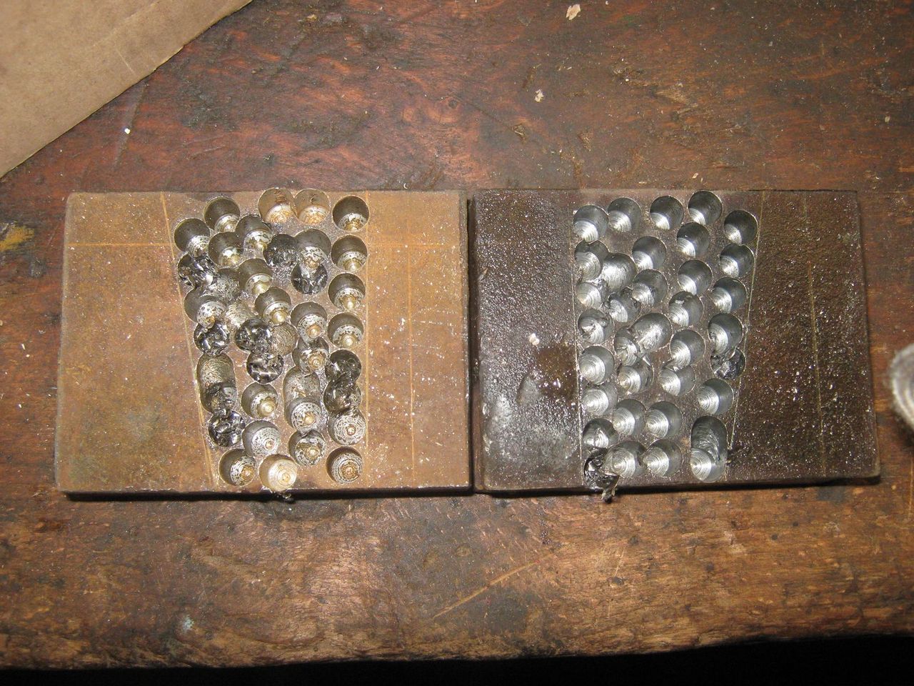

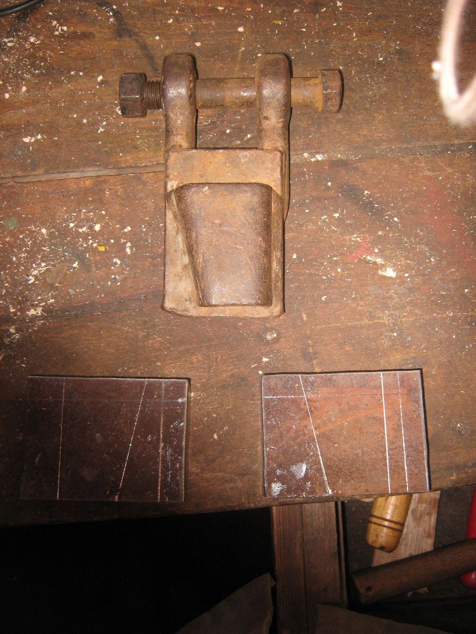

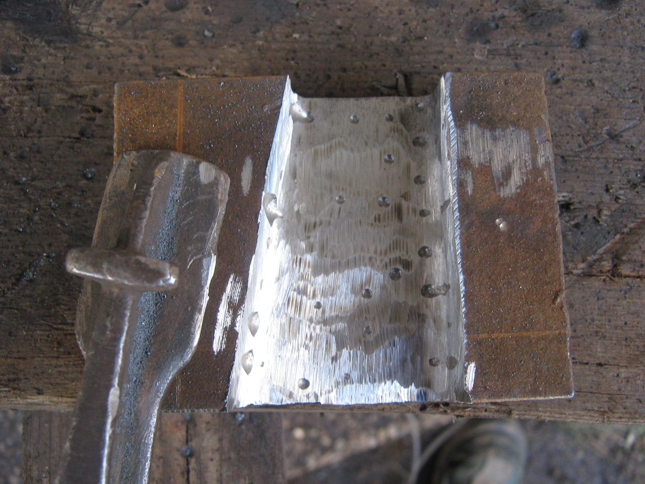

Habe heute wieder an der Flasche weitergemacht.
Die Ösen sind nun beide fertig. Außerdem habe ich schonmal die Vertiefung für die Keilendverbindung vorbereitet. Ich habe 15mm tiefe Löcher ins Eisen gebohrt. Diese Löcher helfen mir beim Ausflexen die richtige Tiefe zu halten.
Gruß
Baggerfuchs

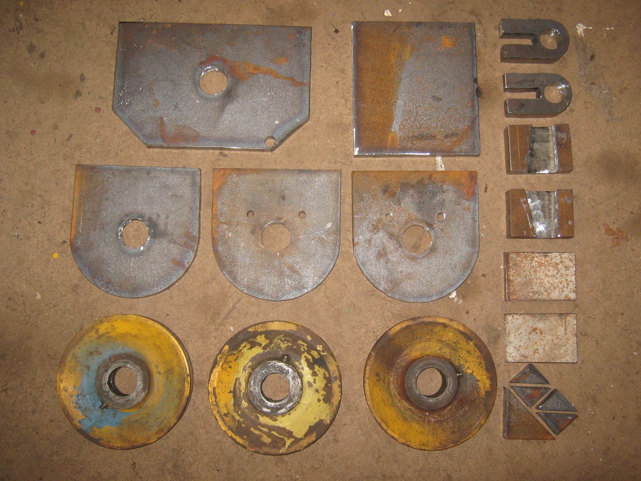

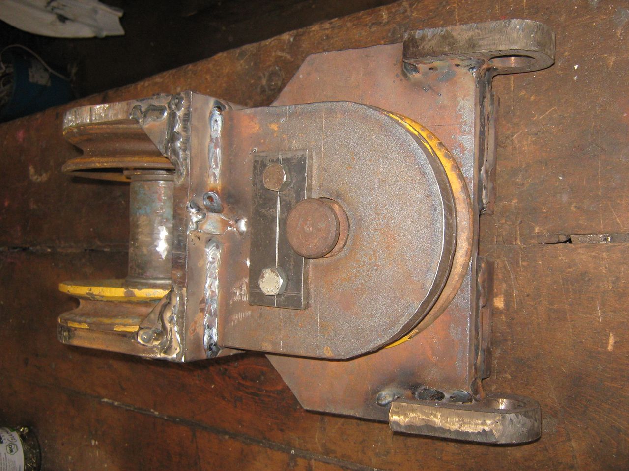

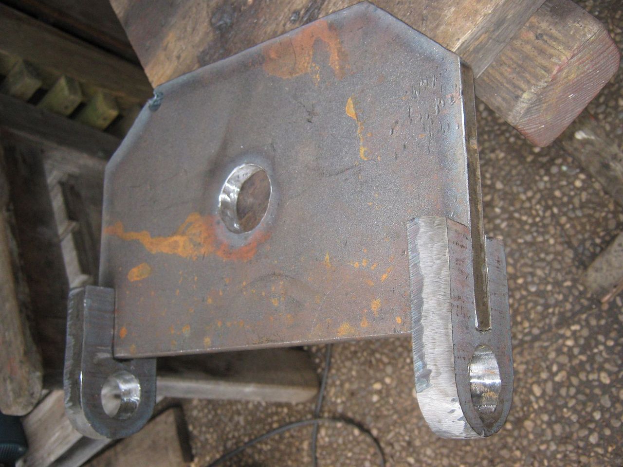

Hallo,
die Einzelteile sind jetzt bis auf die Bolzen und die dazugehörigen Sicherungsbleche fertig!
Gruß
Baggerfuchs

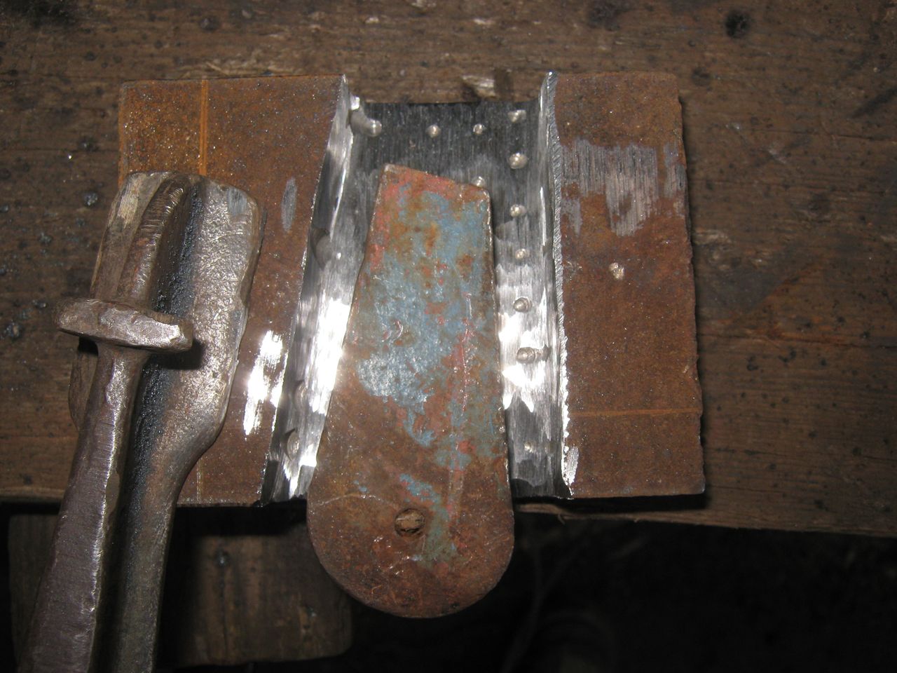

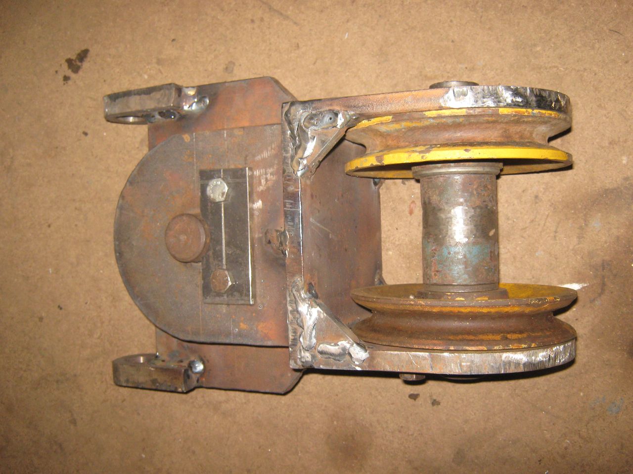

Hallo,
die Flasche ist jetzt bis auf den Lack fertig. Anstreichen werde ich das Teil aber erst wenn`s wieder wärmer ist.
Mit dem Gelenk werde ich in den nächsten Wochen auch mal anfangen. Vermutlich muss ich hier aber nochmal umplanen, da ich keine Senkkopfschrauben in m18 auftreiben kann.
Gruß
Baggerfuchs
