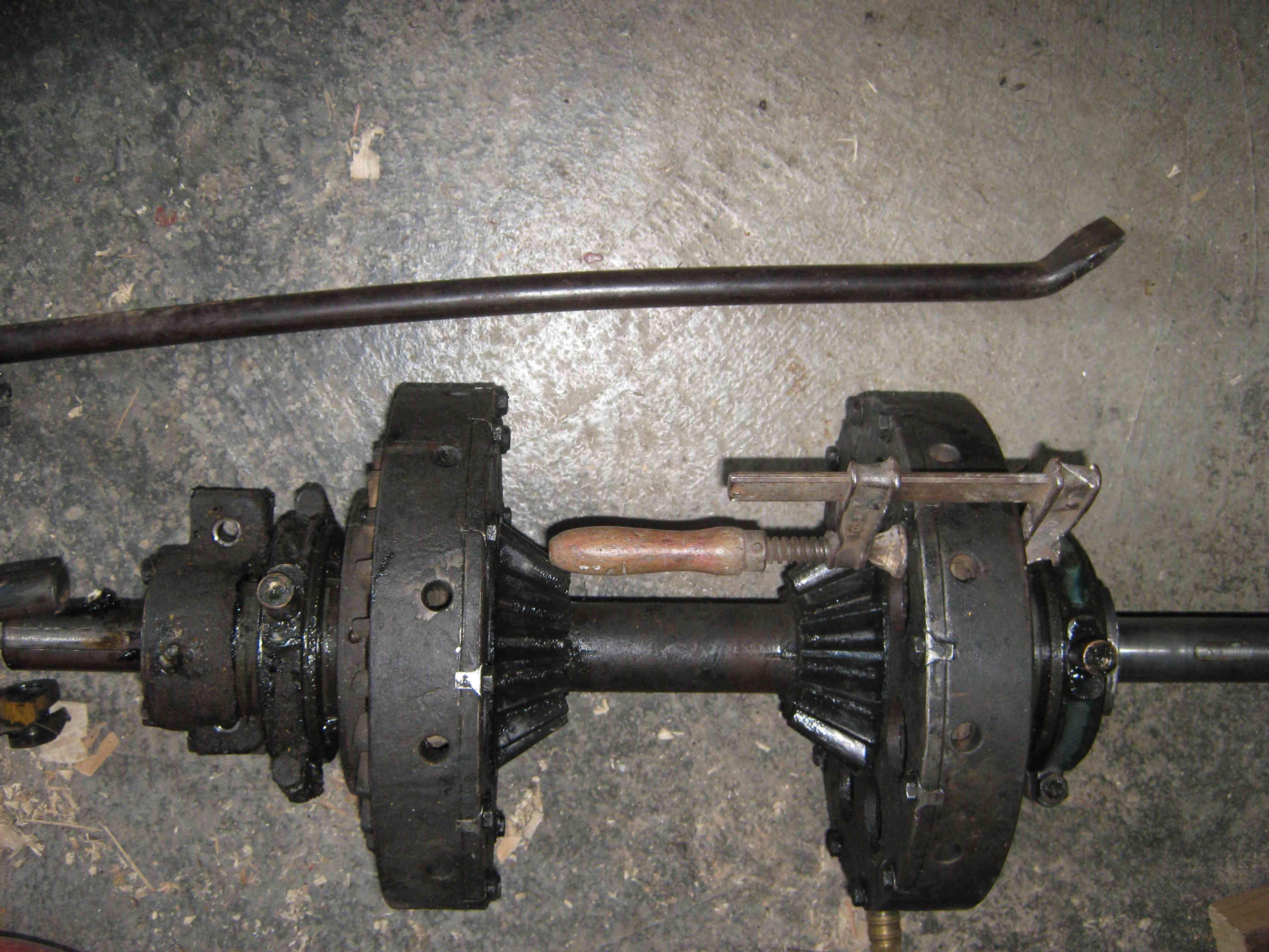

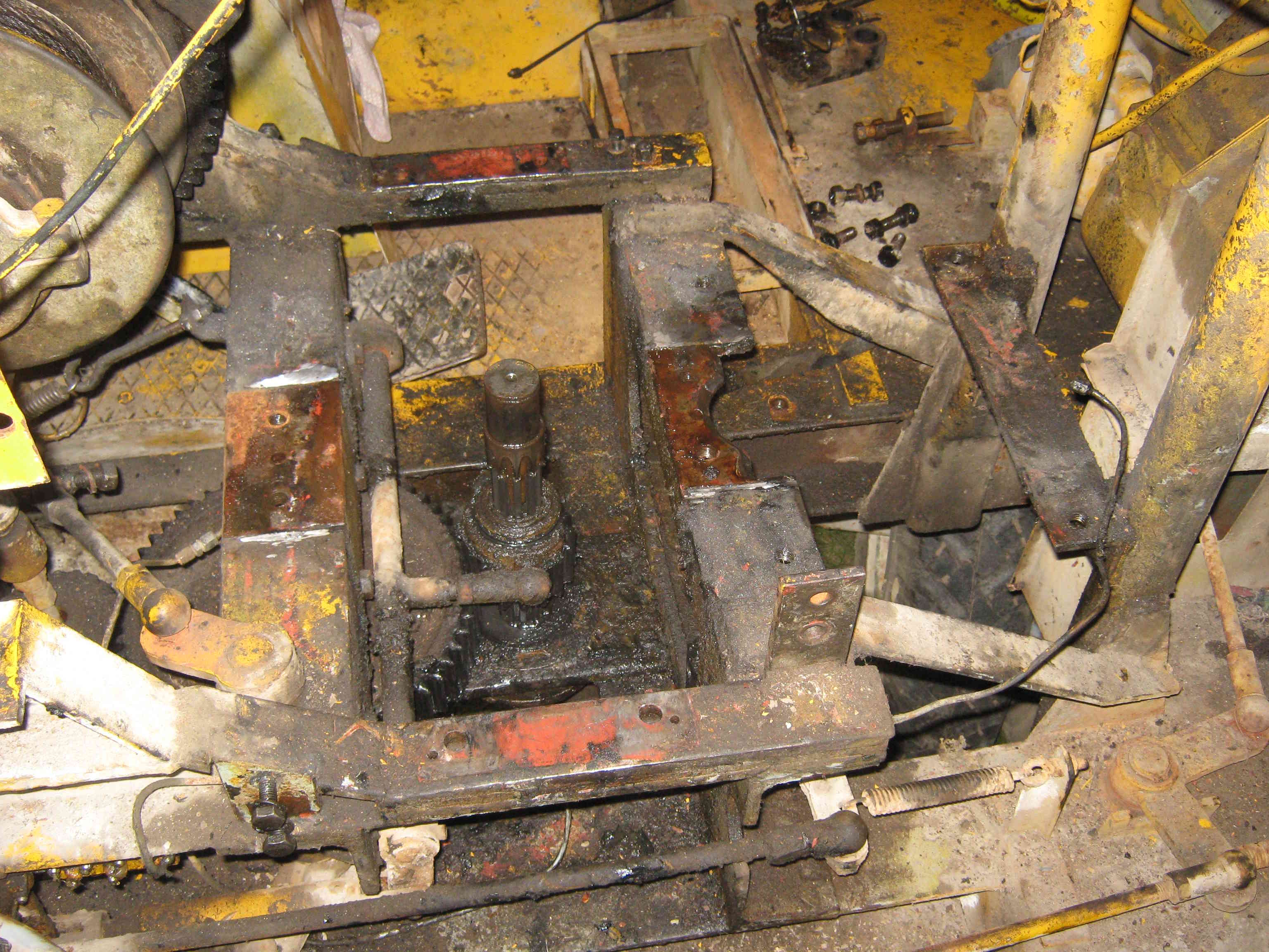

nach einigen kleineren Einsätzen mit dem 301er steht momentan wieder eine Reparatur an. Der Bagger hatte schon seit ich ihn habe das Problem, dass die Schwenkbremse nicht richtig funktionierte. Die Bremse wirkte je nachdem wie der Oberwagen gedreht war unterschiedlich. In den letzten Tagen habe ich die Drehwerkswelle ausgebaut und festgestellt, dass diese einen Schlag von ca. 0,5 cm hat. Dabei habe ich gesehen, dass ein Vorbesitzer die Lagerplatte, und auch das kleine hintere Teil, das die Buchse der Drehwerkswelle umfasst, angeschweißt hat. also habe ich auch noch Wendegetriebe und Lagerplatte ausgebaut. Ich habe mir gedacht, dass ich bei dieser Gelegenheit auch gleich noch ein weiteres Problem, nämlich dass die komplette Wendegetriebewelle mit der Riemenscheibe bei Betätigung immer um ca. 0,5 cm nach links bzw rechts rutscht. Ich dachte der Grund müsse an den Axial- Rillenkugellagern liegen. Diese Lager machen mir jetzt aber eigentlich einen sehr guten Eindruck.
Weiß jemand, ob das Spiel normal ist bzw an was es sonst noch liegen könnte, oder soll ich einfach rechts und links Beilagen einbauen? eusa_think.gif
Ich würde mich echt freuen, wenn ihr mir helfen könntet!

Hallo,
am Samstag habe ich noch das Zahnrad von der Schwenkwelle, welches in den Drehkranz greift, getauscht, da dieses beim Ersatzteil deutlich mehr Verschleiß hatte. Leider habe ich davon momentan keine Bilder, weil ich nicht zuhause bin. Am kommenden Freitag/ Samstag will ich den Bagger wieder zusammenbauen. Leider weiß ich immer noch nicht, was ich mit dem Wendegetriebe machen soll. Tipps sind weiterhin gefragt!!!! Mir würde es vorerst schon mal helfen, wenn ihr mir schreiben würdet, ob sich bei euren 301ern die Wendegetriebewelle ebenfalls in den Lagerböcken verschieben lässt.
Vielen Dank schon mal im Vorraus
Baggerfuchs

Moin Martin-
Ob das Axialspiel in diesem Mass richtig ist, bezweifle ich. Sicherlich sind die Tolleranzen grösser, aber einen halben Zentimeter halte ich selbst hier für gewagt. Eine Tolleranz in diesem Ausmass, konnte ich vor der Demontage der Wendegetriebewelle meines F 301 nicht ausmachen. Ehrlich gesagt, war diese kaum spürbar. Tolleranzwerte sind mir somit nicht bekannt, und würden mich auch interssieren.
Gruss, Tom bearbeitet von nitro groundshaker
