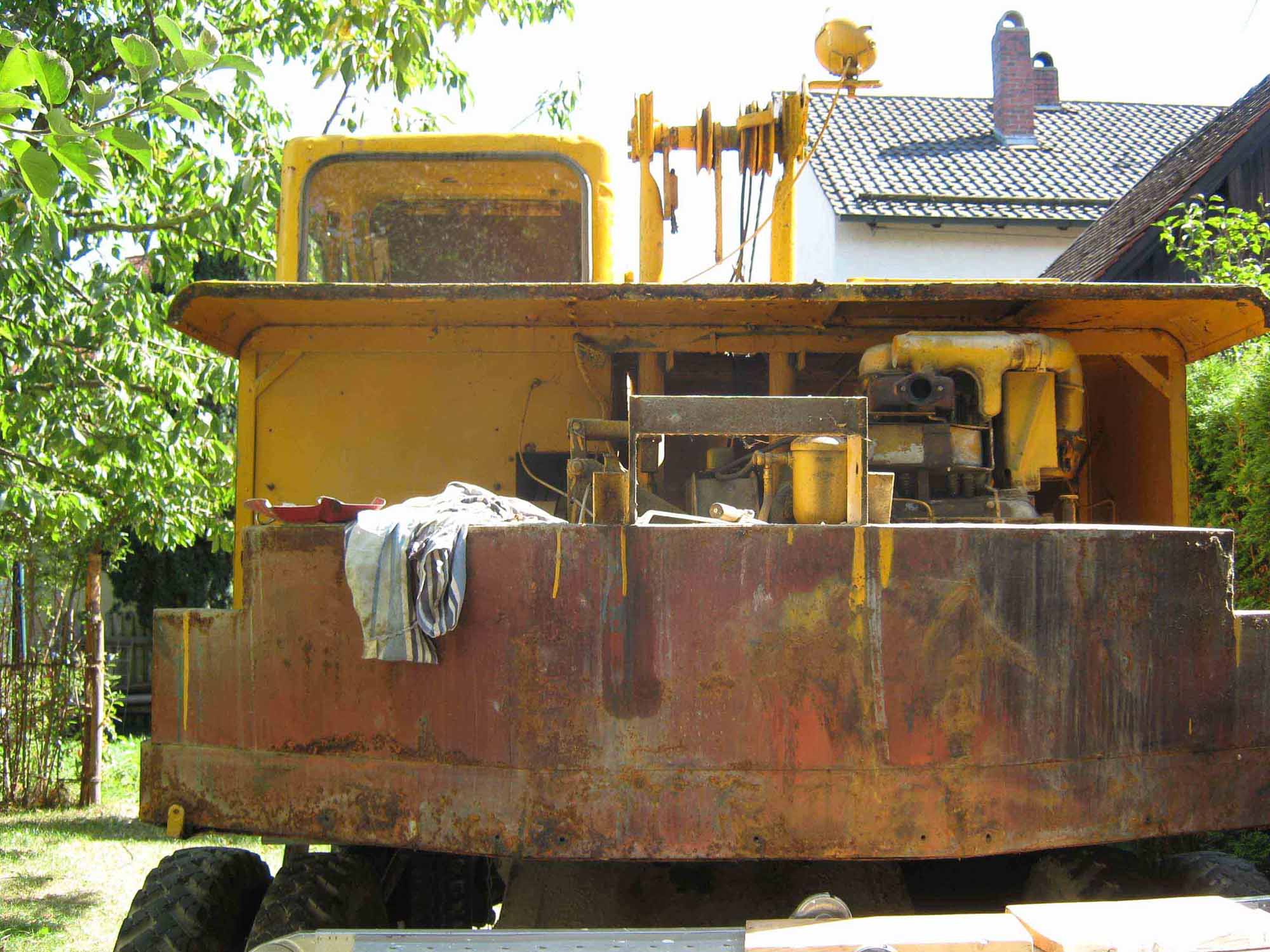

der Bagger läuft jetzt wieder!!!!
Es hat etwas länger gedauert, weil ein Urlaub dazwischen gekommen ist. Gestern sind wir Probe gefahren ( 1m vorwärts und wieder zurück).
Hier ist ein Bild des Baggers ohne Heckblech:

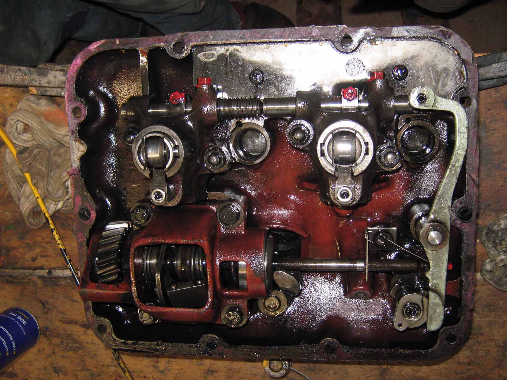

@Jens: Übrigens, deine Vermutung war richtig. Eine Einspritzpumpe war fest, so dass der Motor wirklich nur auf einem Zylinder lief. Am Sound konnte man das nicht erkennen, da der Motor wie eine Bohrmaschine drehte.
Hier noch ein Bild des Einspritzpumpendeckels, die rechte ESP war fest.
Gruß Martin

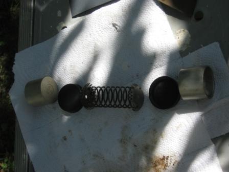

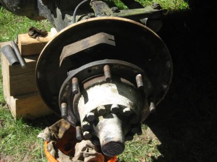

Hallo zusammen,
wir haben die Probleme mit den hydraulischen Bremsen gelöst! whistling.gif Wir sind auch beim Schrauben nicht unbedingt die vollen Profis. Also eigentlich eher Theoretiker als Praktiker. Wir haben aber einen super Mechaniker top.gif in unserm Dorf, der uns immer wieder aus der Patsche hilft. Er gibt uns die richtigen Tipps und wir können dann wieder drauflos schrauben......
Hier ein paar Bilder die unsere Erfolge dokumentieren.
Gruß Martin
