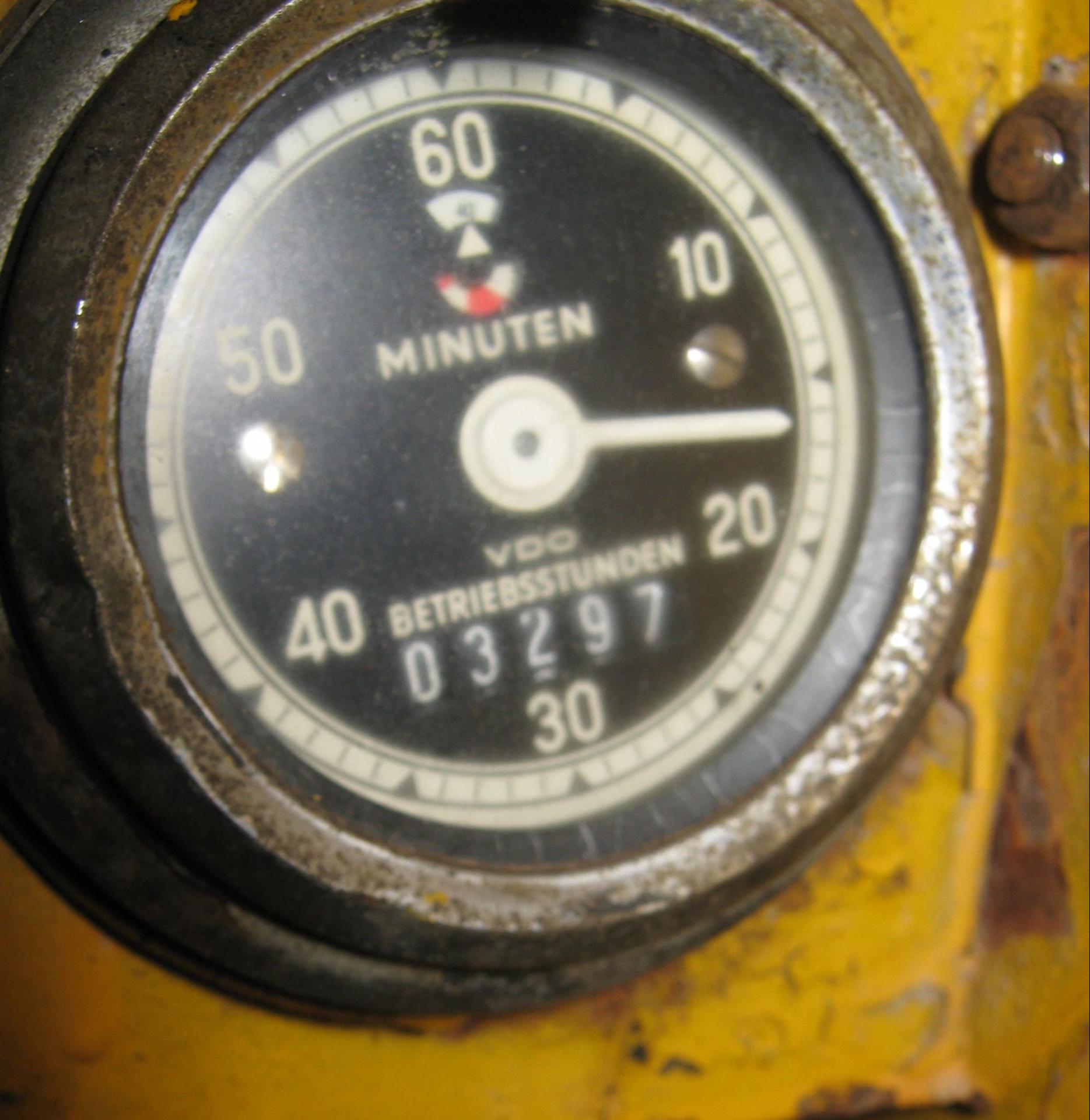

hier mal die Bilanz von 2015: 41h mehr auf dem Zähler.
Den genauen Spritverbrauch kann ich leider nicht beziffern. Ich würde aber ihn aber auf ca. 60l schätzen.

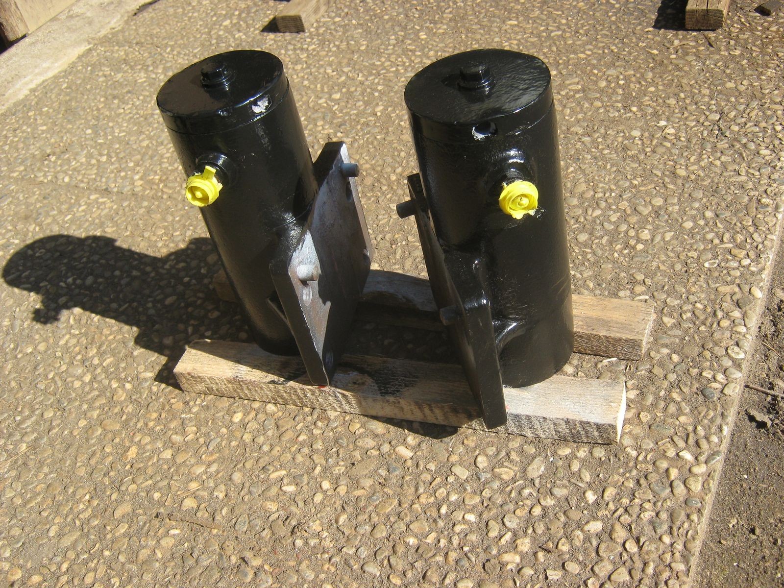

leider hab ich wieder Probleme. Die Zylinder der Pendelachsarretierung waren undicht. Deshalb habe ich beide Zylinder ausgebaut um sie abzudichten. Dabei ist uns aufgefallen, dass die Zylinder unterschiedliche Bohrungen aufweisen. Der eine hat einen Innendurchmesser von 80mm, der andere 75mm. Dies erscheint mir sehr ungünstig zu sein, da die Achse ja theoretisch gar nicht in die Richtung pendeln könnte in der das Öl vom großen in den kleinen Zylinder fließt. Wahrscheinlich wurde einer der Zylinder getauscht. Die Zylinder schauen äußerlich gleich aus. Bei den Zylindern handelt es sich um die Ausführung mit dem geschraubten Oberteil. Da einer der Zylinder außerdem starken Rostfraß an der Lauffläche aufweist würde ich die Zylinder gerne tauschen.  Falls jemand Zylinder hat oder mir weiterhelfen kann würde ich mich über eine Antwort gerne auch PN freuen.

ich habe die Differenz, die beim Ausfahren der Zylinder aufgrund des unterschiedlichen Durchmessers entsteht mal nachgerechnet, und bin zu dem Schluss gekommen, dass diese viel geringer als gedacht ist. Also habe ich die Zylinder hohnen lassen. Um neue Dichtringe einbauen zu können musste der untere Ring des Kolbens etwas abgedreht werden. Heute konnte ich die inzwischen frisch lackierten Zylinder wieder anschrauben.
