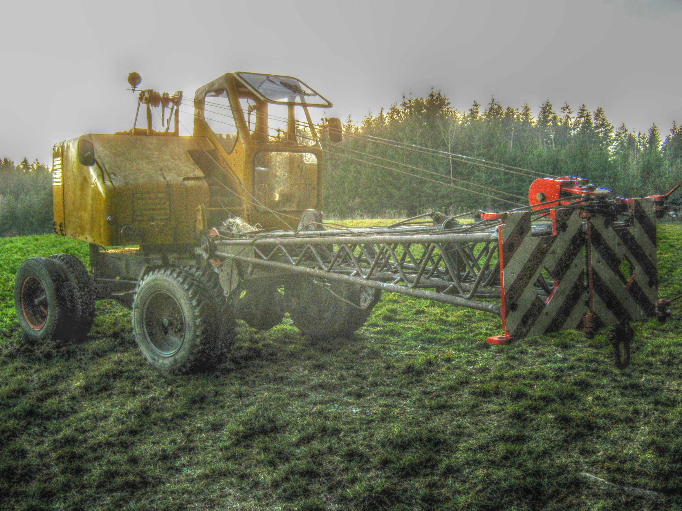

Hallo,
heute ist der Fuchs zum letzten Mal im Jahr 2015 zum Einsatz gekommen. Der hält jetzt seinen verdienten Winterschlaf bis vorraussichtlich März.
Mit der Auslegerwinde bin ich noch nicht weitergekommen. Die Idee mit dem krafttschlüssigen Senken habe ich verworfen. Eine originale unabhängige Auslegerwinde ist nicht zu bekommen. Zwischenzeitlich hatte ich dann die Idee das Wendegetriebe aus einem Weilbach Mistauflader zu verwenden. Leider hat sich herausgestellt, dass die Mistbagger kein richtiges Wendegetriebe haben sondern nur einen Reibrollenantrieb. Das mit der unabhängigen Auslegerwinde wird also so schnell nichts, da ich kein kleines Wendegetriebe bekommen kann.
Gruß
Baggerfuchs
