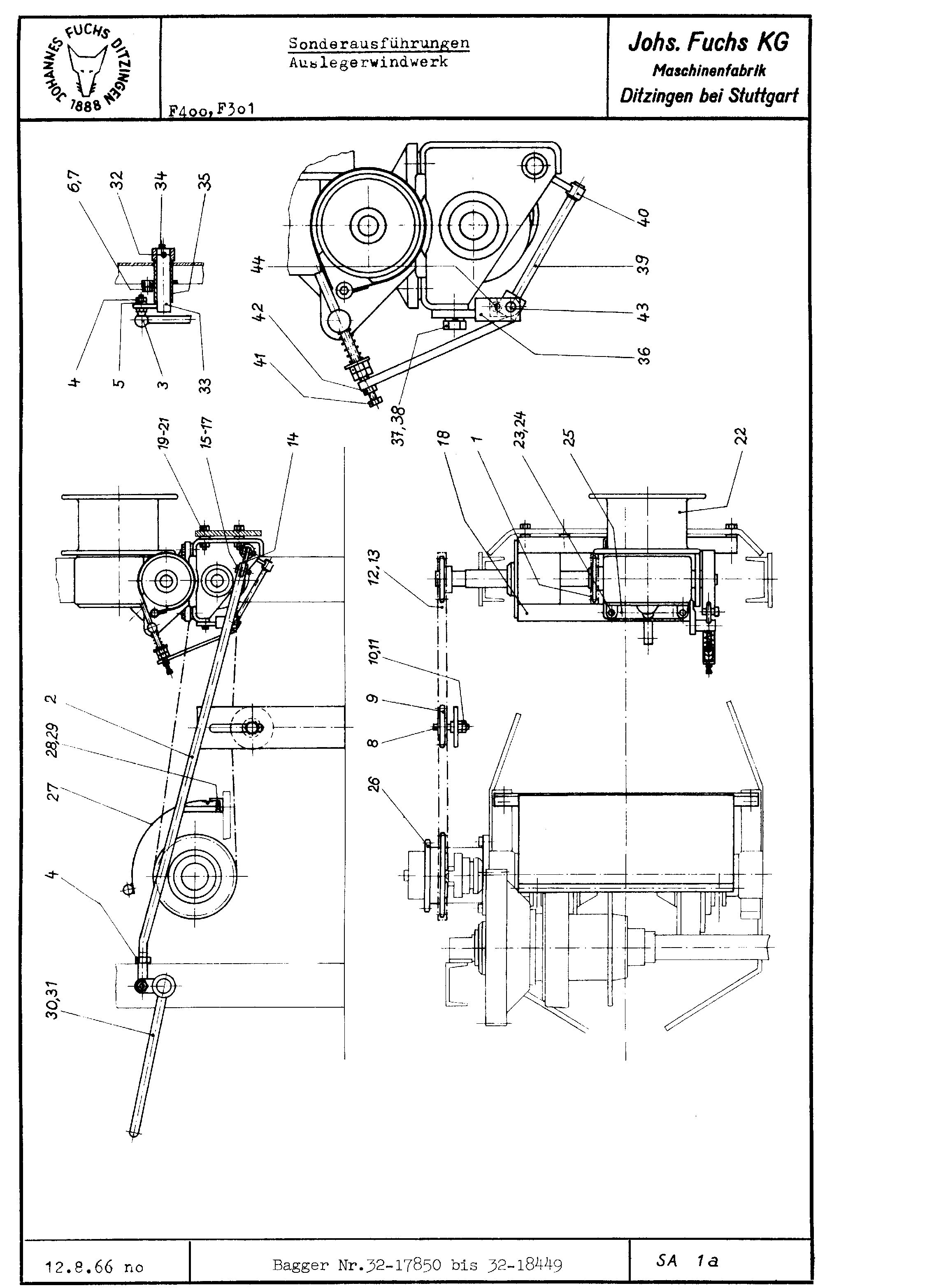

An meinem 301er auf dem Lkw ist eine Auslegersonderwinde verbaut. Die gab es bei Fuchs als Sonderausführung. Das ist eine feine Sache, damit kann man den Ausleger schnell verstellen und sogar noch unabhängig davon schwenken. Die Auslegersonderwinde ist nicht über das Wendegetriebe angetrieben.

Die Gefahr dass der Ausleger fallen könnte schätze ich als gering ein. Ich hab das Ganze mal überschlagen, wenn der Fuchs hinten hoch geht (Höchsttraglast erreicht bzw. überschritten), unabhängig vom Auslegerwinkel müsste die Kraft auf die Winde etwa einer Zugkraft von knapp 1000kg entsprechen. Diesen Wert könnte man durch eine 6- fache Scherung des Auslegerseils (wie beim 300er) nochmals verringern. Der Einbau von je einer zusätzlichen Seilrolle am Rollenbock und an meiner selbstgebauten Flasche wäre ja kein großes Problem. Ich denke diese Kraft kann die Bandbremse leicht halten. Außerdem würde ich die Auslegerwinde ja wenn dann mit kraftschlüssigem Senken ausstatten. Ein unkontolliertes Herabfallen des Auslegers wäre somit nur noch bei eingelegtem Leergang/ getretener Kupplung möglich. Für noch mehr Sicherheit könnte man höchstens noch eine mechanische Sperrklinke einbauen. Eine normale Winde und ein Vorlege hätte ich sogar noch liegen, aber ohne kraftschlüssiges Senken ist mir die Sache dann doch zu heiß und das Absenken des Auslegers zu wenig feinfühlig. Ich werde also erstmal die Augen nach Teilen aufhalten.
@Stefan:
Ich finde es klasse, dass du dir immer wieder die Mühe machst seltene Unterlagen einzuscannen und hier einzustellen!!! Vielen Dank! klatsch.gif
Natürlich wäre die originale Lösung bei weitem die Beste. Allerdings scheint mir die Wahrscheinlichkeit eine solche unabhängige Winde zu bekommen sehr gering zu sein. Ich kenne bei mir in der Gegend fast zwanzig 301er von denen aber keiner eine solche Winde verbaut hat. Die Winde gab es ja wohl auch erst bei neueren Baggern. Hier bei uns ist aber kaum einer neuer als Bj 65. In meinen Augen scheint die Winde also sehr selten zu sein. Vielleicht weißt du näheres?
Ein Nachbau der originalen Lösung erscheint mir wegen der Kupplungen und Zahnräder (teuer und schwer zu bekommen) als wenig sinnvoll.
Aus diesem Grund bin ich auch auf die Idee mit der Hubwinde gekommen. Ein kraftschlüssiges Senken kann man mit etwas Glück auch mal günstig beim Schrott bekommen.
