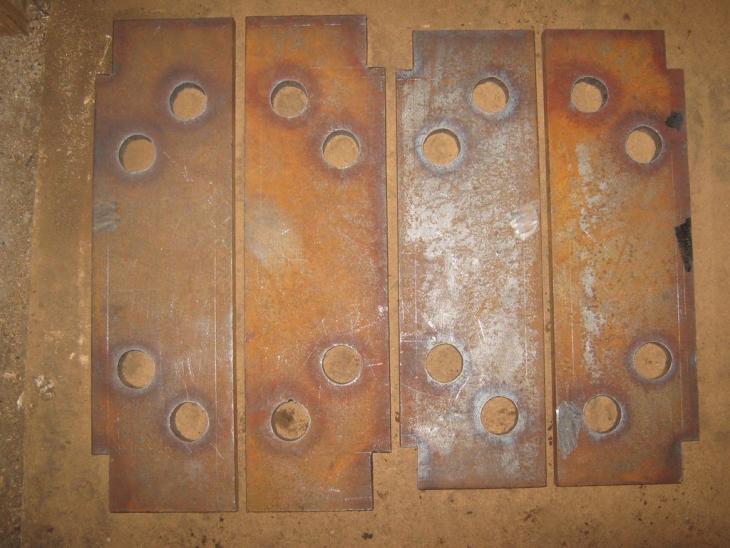

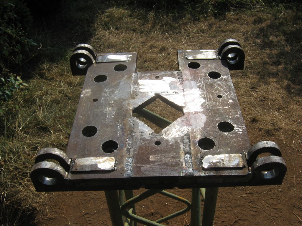

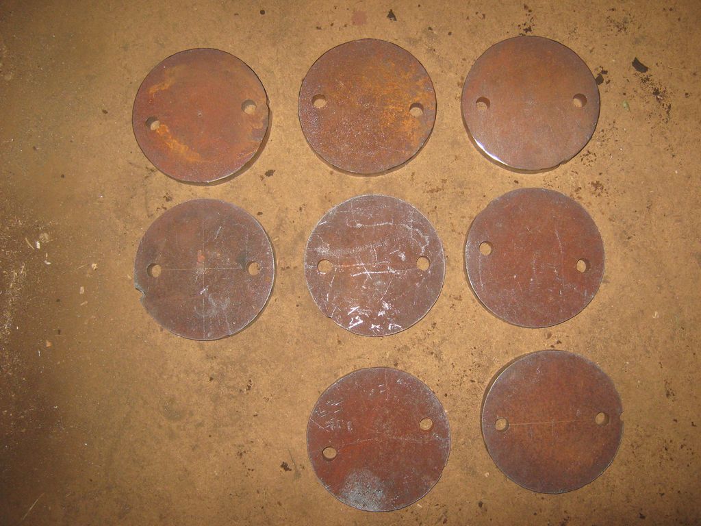

hier mal der aktuelle Stand:

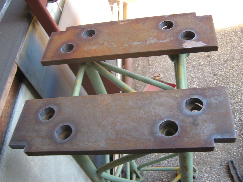

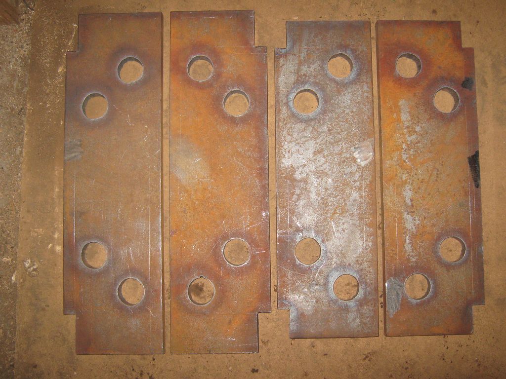

Die acht Befestigungsplatten sind fast fertig, nur die Löcher müssen noch aufgebohrt werden.

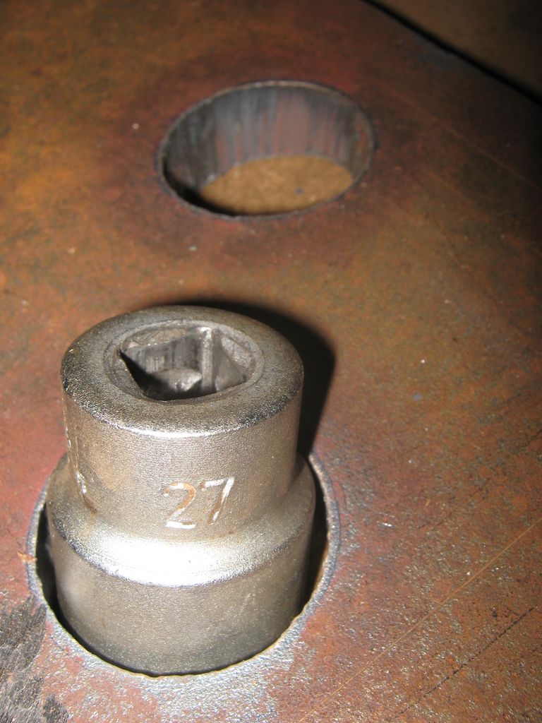

Außerdem habe ich die vier Grundplatten gebaut. Diese werden dann noch über quer eingeschweißte Eisenplatten Verbunden. Die runden Befestigungsplatten werden hinter die Grundplatten geschweißt. Durch die, in die Grundplatten eingebrannten Löcher mit ca. 45mm Durchmesser, sollen die Schrauben, die den Ausleger mit den Befestigungsplatten verbinden, angezogen werden. Die Scharniere habe ich mal zur Anprobe auf die Grundplatten gelegt, die müssen natürlich besser ausgerichtet werden bevor geschweißt wird.
Wenn alles passt und so klappt yes.gif wie ich es mir vorstelle, dann geht das Projekt so langsam aber sicher in den Endspurt! top.gif

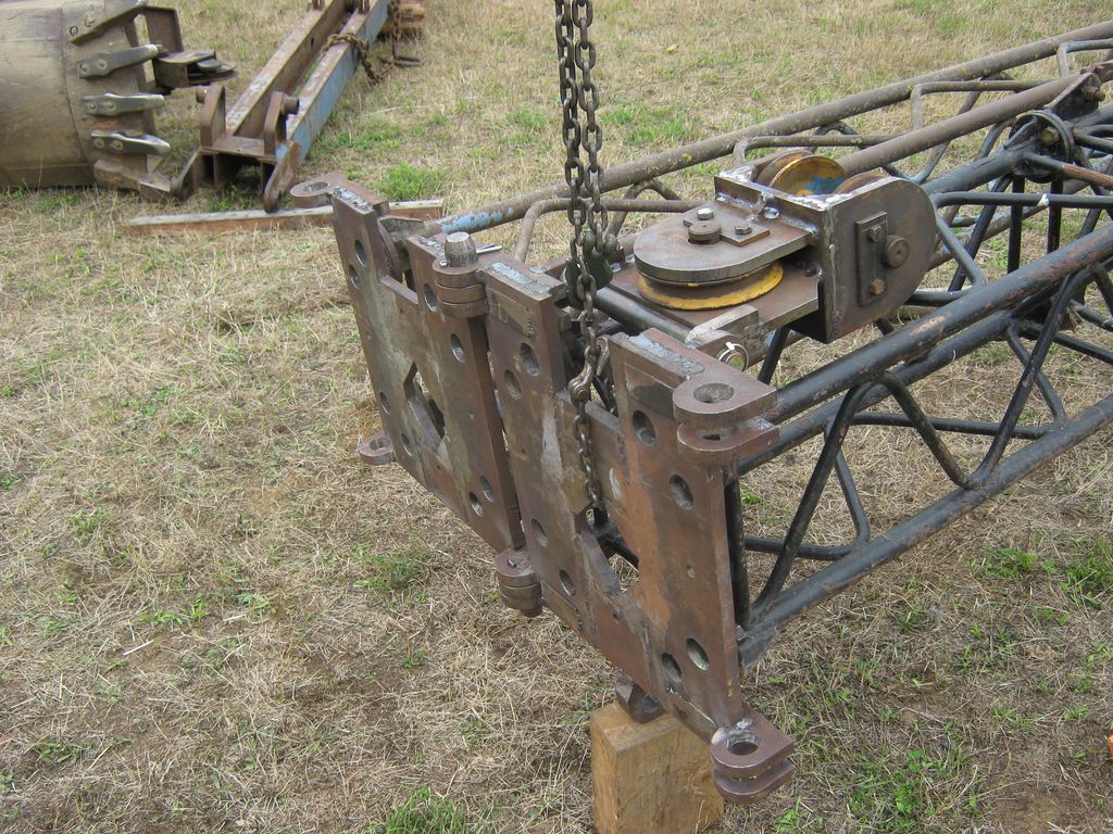

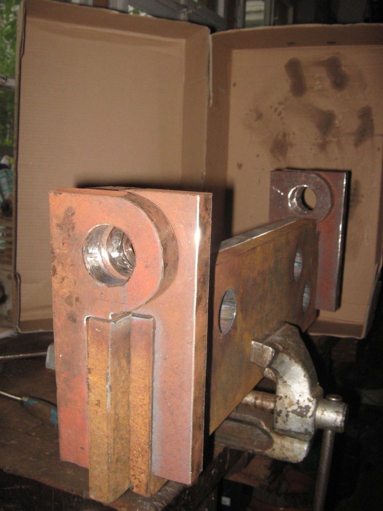

Hallo,
das Gelenk ist jetzt soweit fertig. kreisch.gif Zwischenzeitlich hatten wir ziemliche Probleme mit Schweißverzug. Gestern haben wir das Gelenk probeweise montiert. Das Klappen funktioniert besser als gedacht. klatsch.gif Die Bolzen gehen leicht raus. Der Untere wenn man den Ausleger anhebt, der Obere wenn man den Arm auf den Mast legt. Heute haben wir das Gelenk wieder demontiert, sodass ich es demnächst lakieren kann.

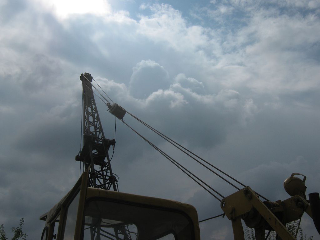

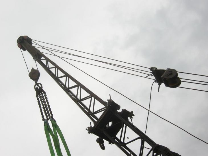

Hallo,

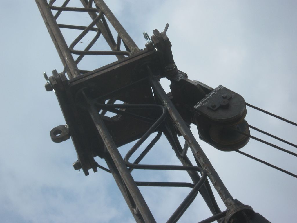

das Gelenk ist nun schon seit längerem lackiert und hat sich in den ersten Einsätzen bereits bestens bewährt.
Auch für die Befestibung des Seils am Auslegerkopf beim Kranbetrieb habe ich eine Lösung gefunden - aber seht selbst!
Der Kraneinsatz mit dem 301er ist aber mit dem dauernden Umschalten zwischen Schwenken und Auslegerverstellen schon ein bisschen nervig. So eine originale unabhängige Auslegerwinde wäre zwar eine feine Sache lässt sich aber mit Sicherheit nicht so leicht auftreiben. Auch die Lösung mit dem Hubseil den Ausleger zu verstellen und die Grabwinde für das Kranseil zu verwenden überzeugt mich nicht, da man dann jedesmal wenn man von Kran auf Greifer wechseln will das Auslegerseil umscheren muss. Außerdem habe ich dann ja kein kraftschlüssiges Senken mehr.
