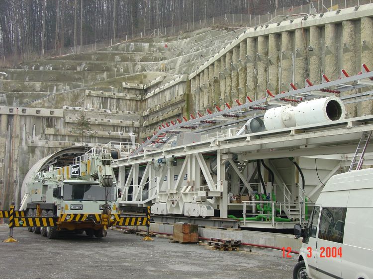

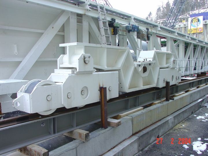

Bild 16 : Montage der Laufrollen des Nachläufers
So. jetzt ist erst mal Schluss für Heute. Muss noch an meinem TBM-Modell weiterbauen.
Bis zu den nächsten Bildern.
Gruss Tunnelmani

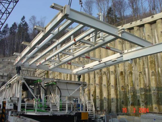

Hallo zusammen.
Jetzt gehts weiter mit der Nachläufermontage :
Bild 17 : Nachläufer 2 wird eingehoben. links im Bild die Hydraulikanlage, rechts der Entstauber.
2005/03/post-569-1110218076_thumb.jpg

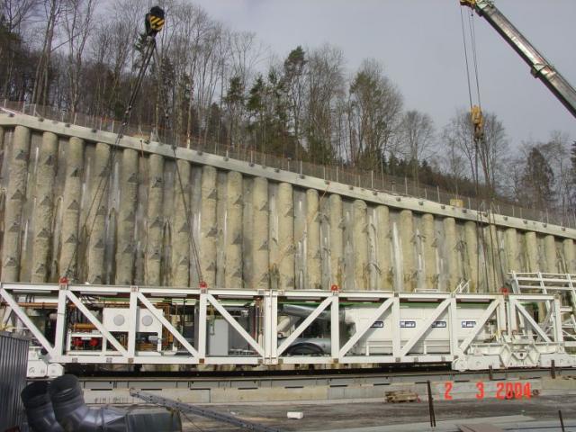

Bild 18 :
Rückansicht NL 2, erste Teile NL 3 werden montiert ( NL ist "Tunneldeutsch" und heisst Nachläufer )
2005/03/post-569-1110218180_thumb.jpg

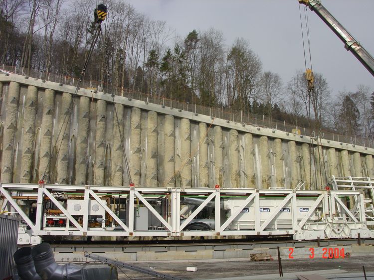

Bild 19 : Montierter NL 2, oben sichtbar das Nachläuferförderband, noch ohne Gurte.
2005/03/post-569-1110218305_thumb.jpg

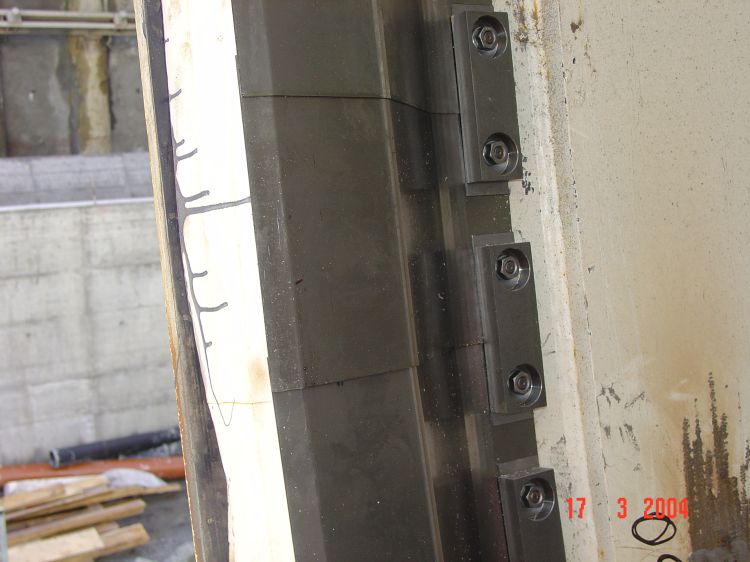

Bild 20 : Die sogenannte Schildschwanzdichtung. Dichtet den Ringspalt zwischen Vortriebsschild und den eingebauten Tübingen ab.
2005/03/post-569-1110229199_thumb.jpg
