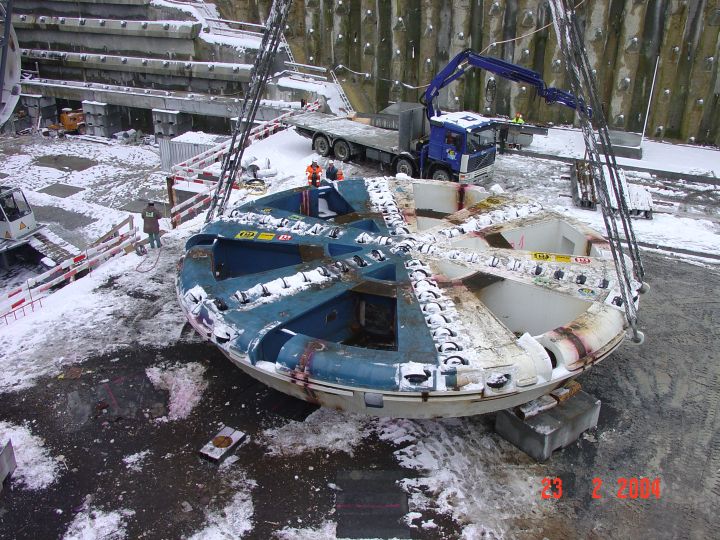

Bild 11 : Schneidrad, fertig zusammengebaut und auf Baustelle verschweisst, bereit zum Einbau.

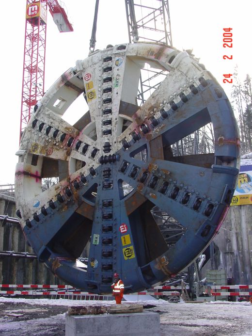

Bild 12 : Beeindruckend. Das Schneidrad am Haken des Raupenkrans, in den Zürcher Kantonsfarben.

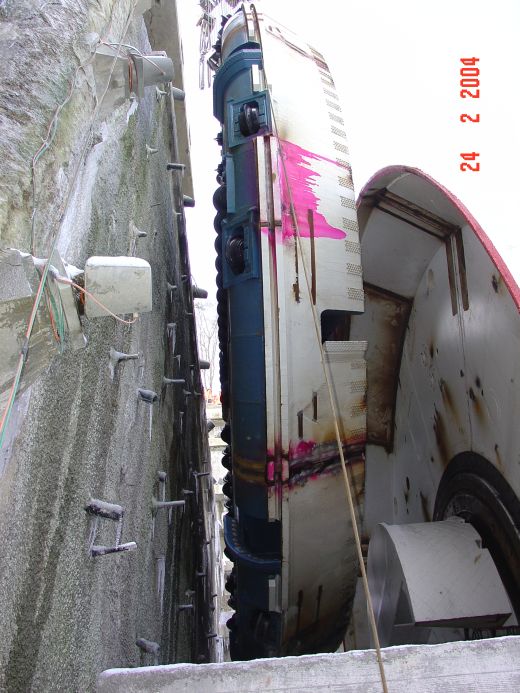

Bild 13 : Da ist die ruhige Hand des Kranführers gefragt : "Einfädeln" des Schneidrades zwischen Ankerwand und Bohrschild.

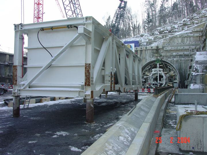

Bild 14 : Erste Teile des Nachläufers Nr. 1 sind angeliefert.

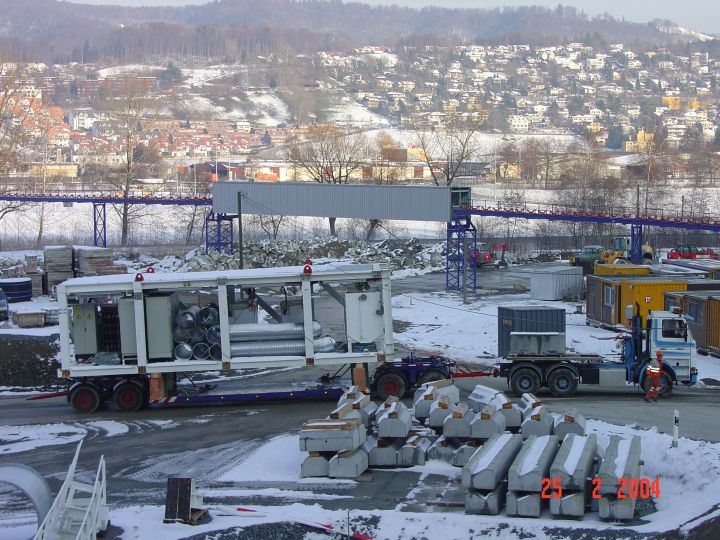

Bild 15 : Weitere Teile des Nachläufers werden für die Montage bereitgestellt.
