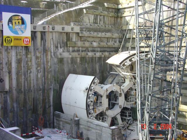

Bild 6 : Setzen der Antriebseinheit mit 16 Antriebsmotoren.
2005/03/post-569-1110120412_thumb.jpg

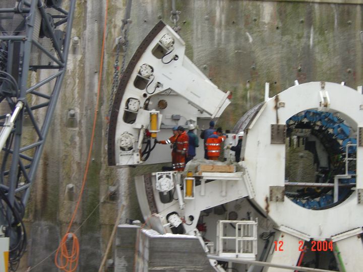

Bild 8 : Das Firstsegment hängt am Haken des Raupenkrans.
2005/03/post-569-1110120615_thumb.jpg

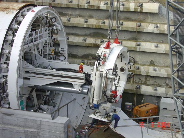

Bild 9 : Montage des Erektors. Gerät zur Montage der Betontübbinge.
2005/03/post-569-1110120697_thumb.jpg

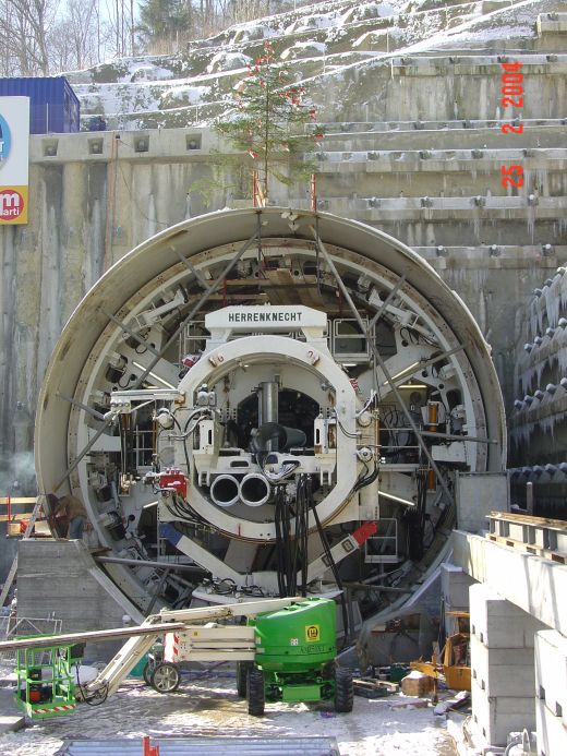

Bild 10 : Da unterscheidet sich der Tunnelbau kaum vom Hochbau : "Richtfest"
2005/03/post-569-1110121011.jpg
