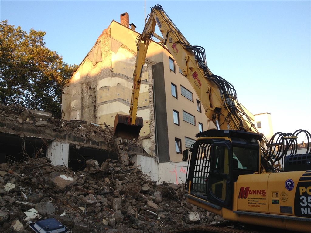

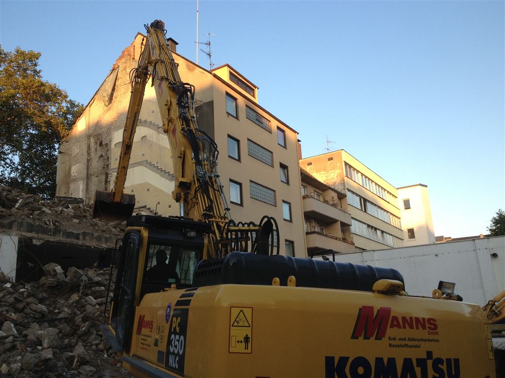

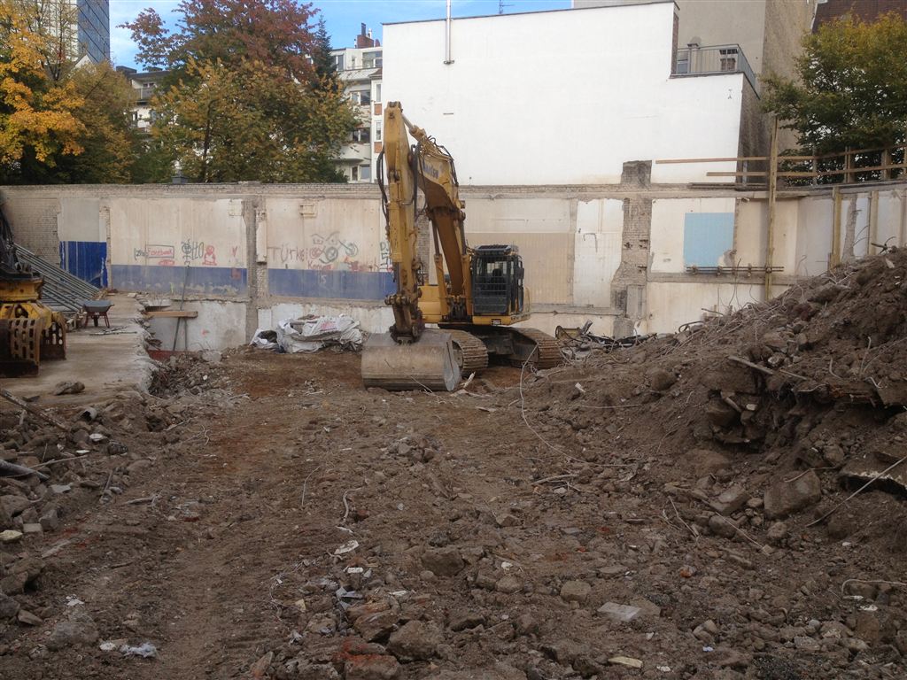

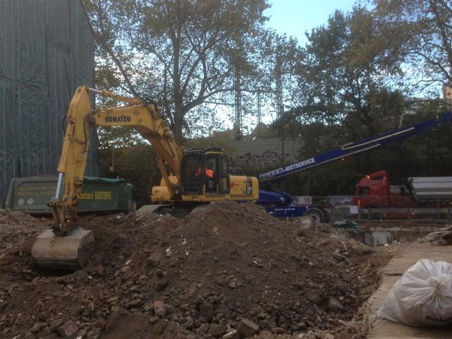

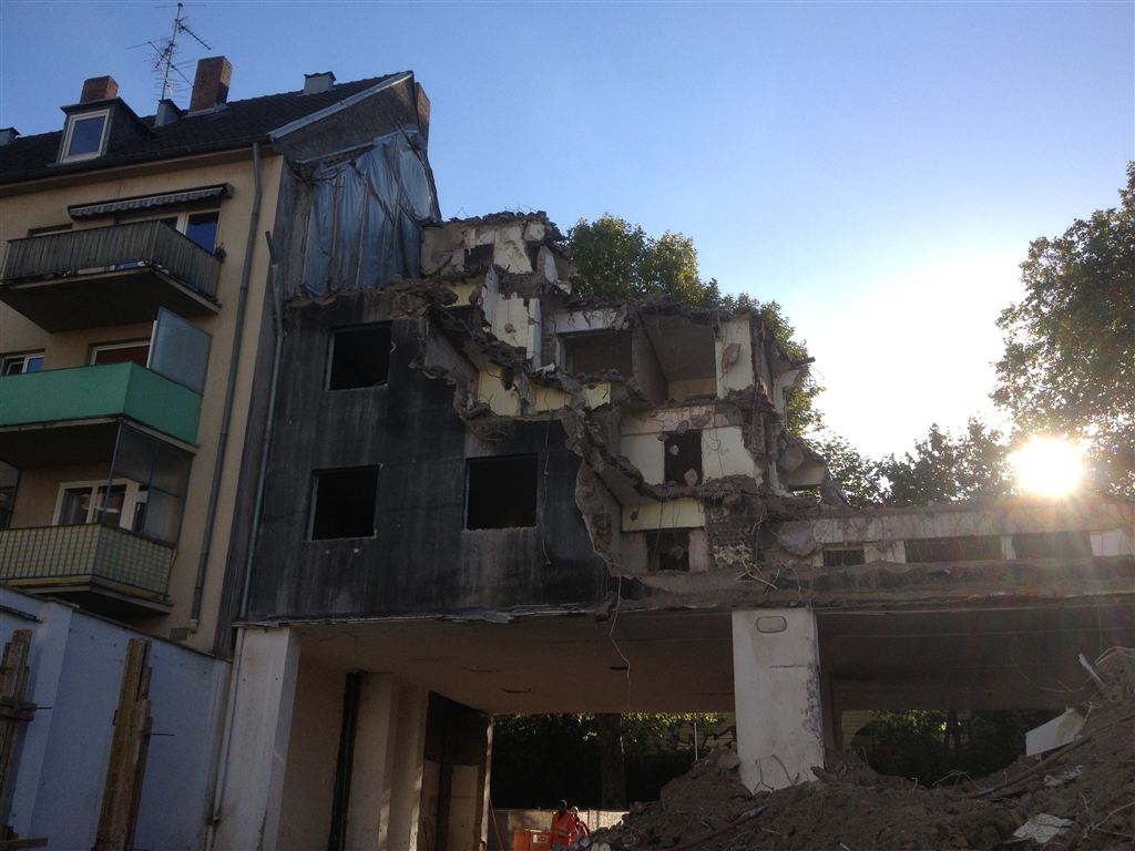

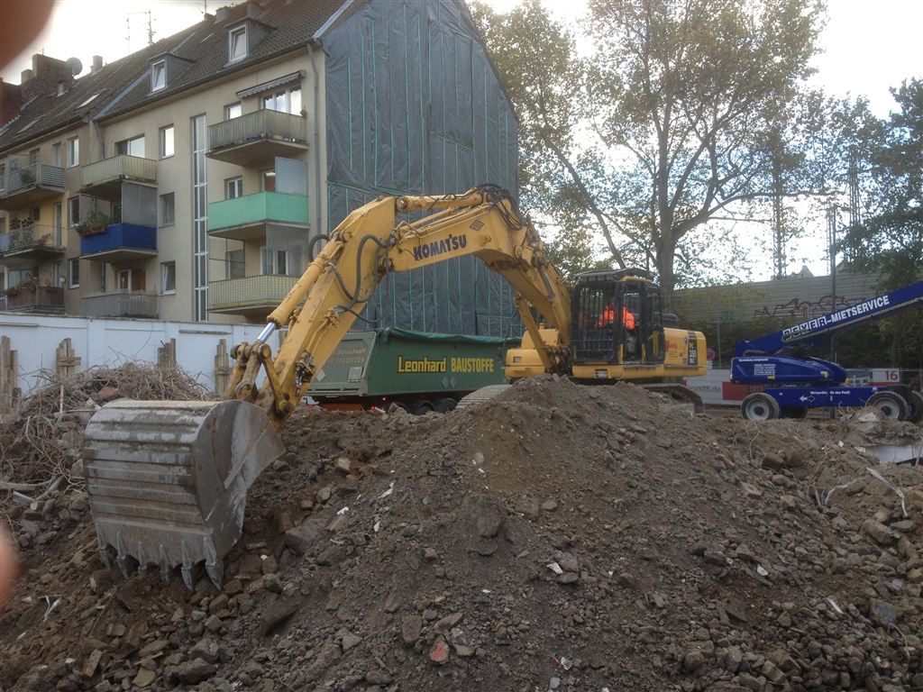

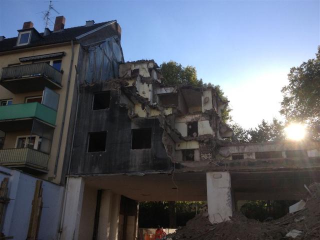

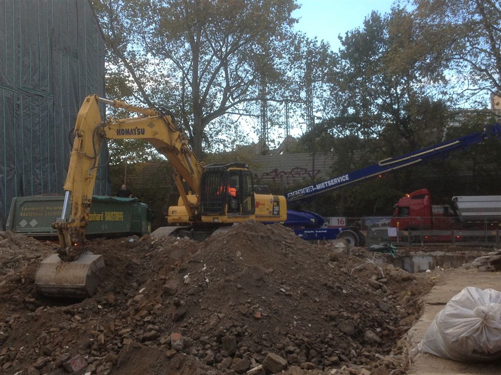

Abräumen des Bauschutts von den Decken, um die unteren Etagen zu schneiden / sägen.

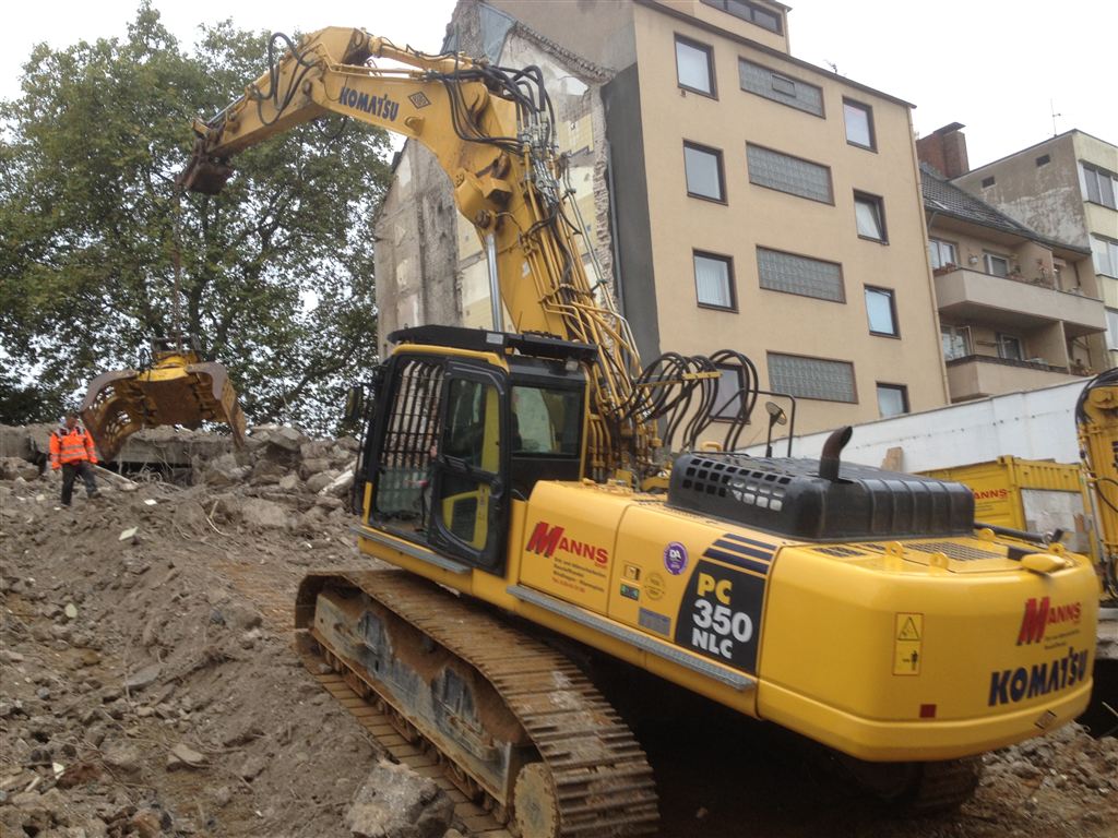

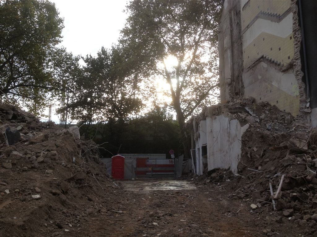

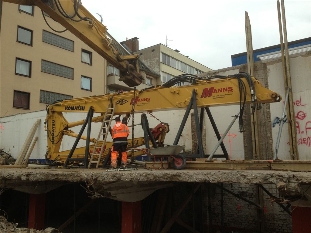

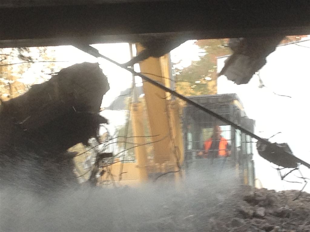

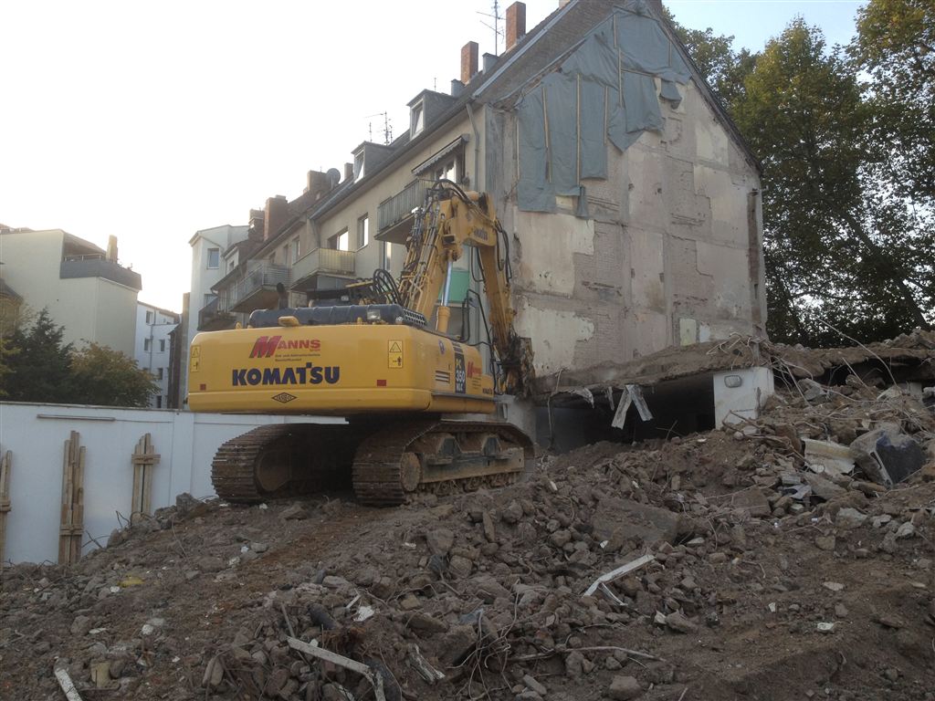

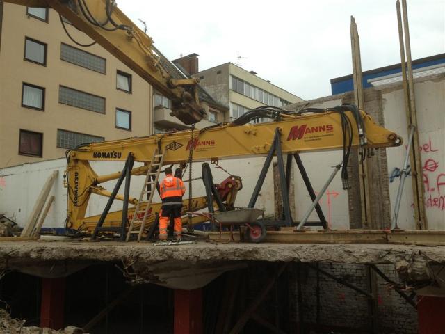

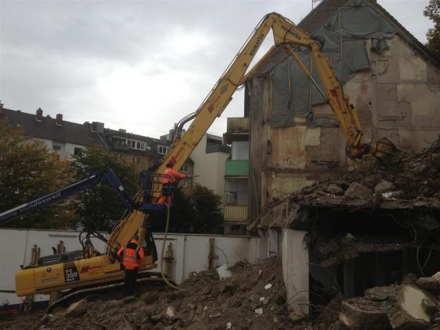

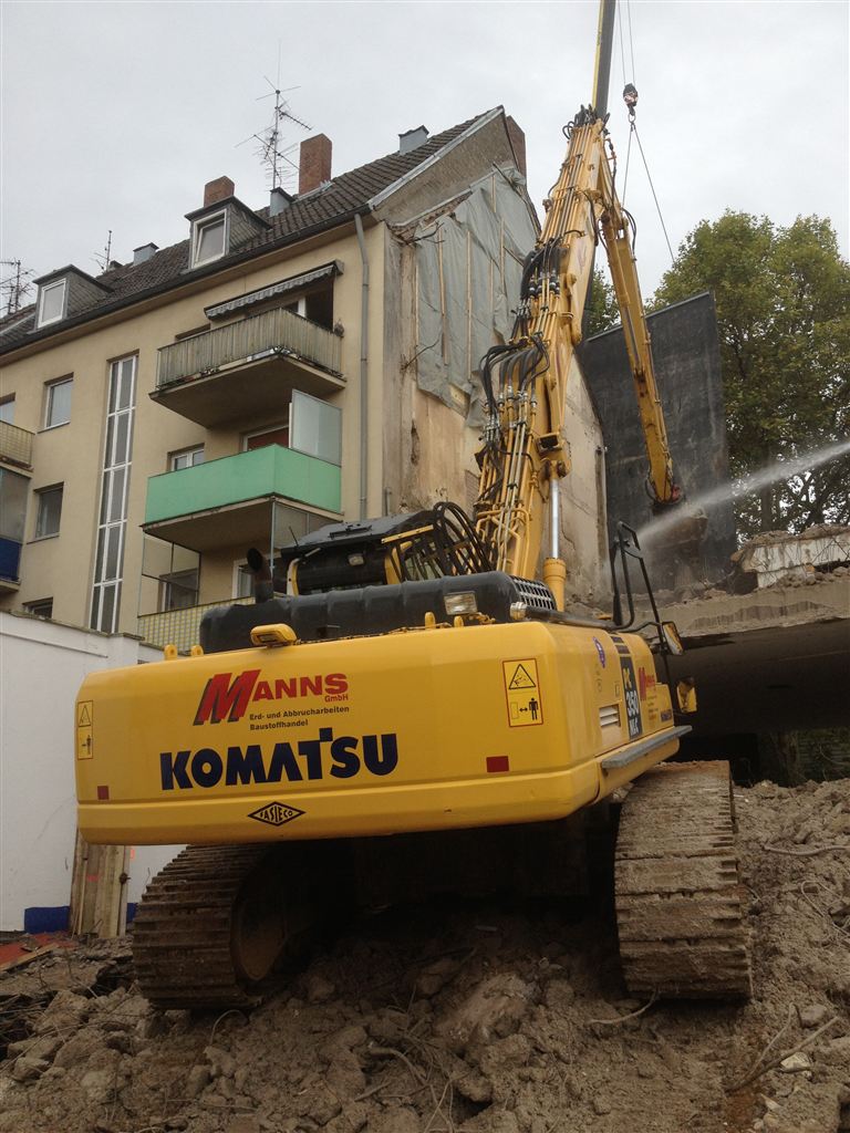

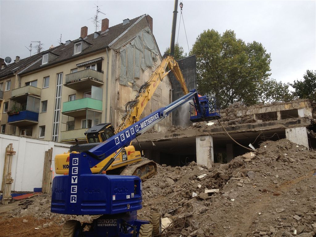

Bis auf die TG-Decke im Hotelbereich liegt das komplette Gebäude. PC 350 wurde vom Longfront- auf Erdbauausleger umgebaut und hat die Stützen/Unterzüge und Decken der Durchfahrt dem Erdboden gleich gemacht.
Montag werden die letzten Stützen und Decken wieder geschnitten, dann sollte der gesamte Bau zum Ende der nächsten Woche Geschichte sein.

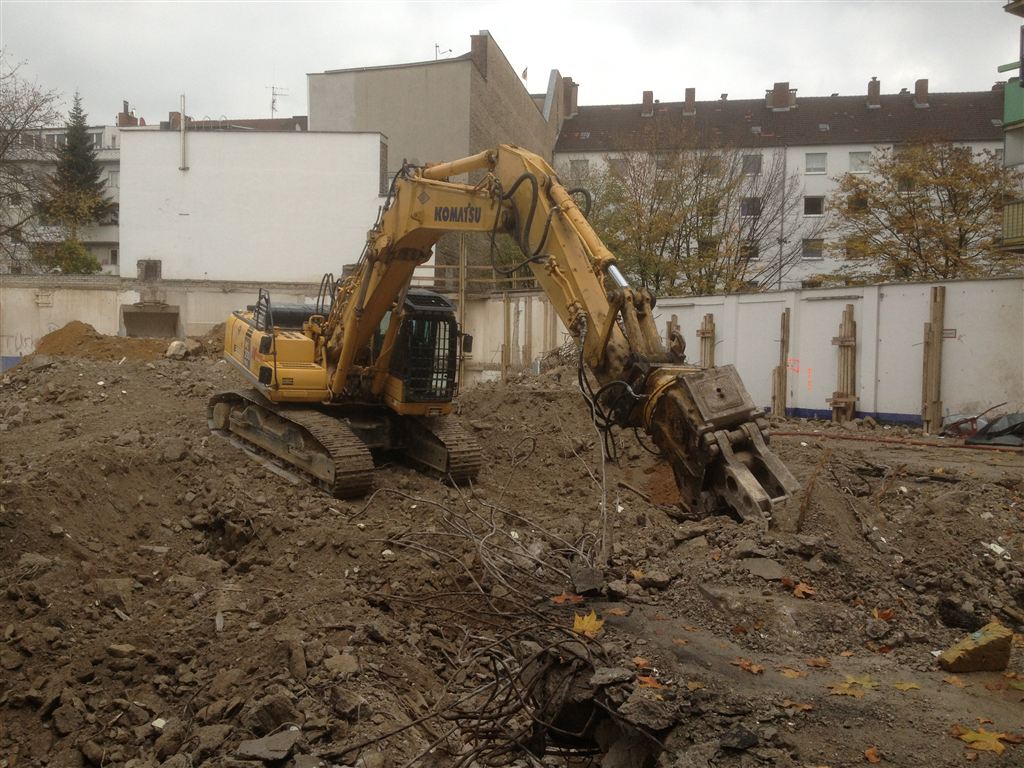

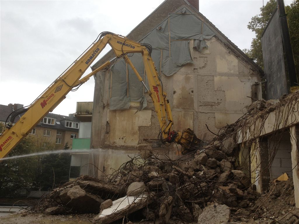

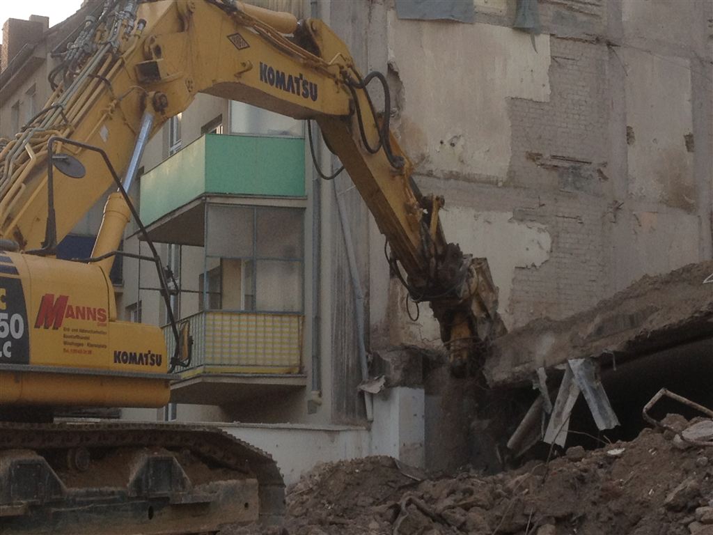

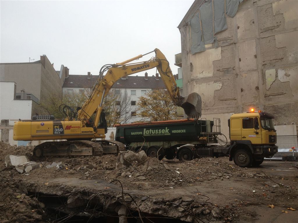

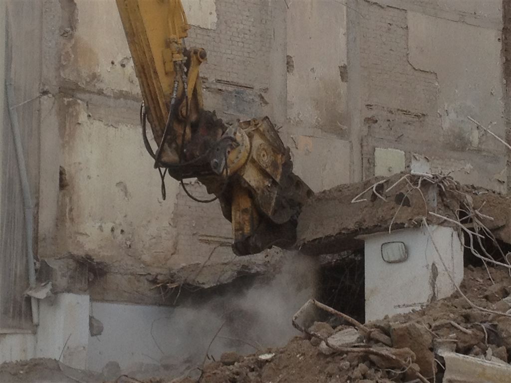

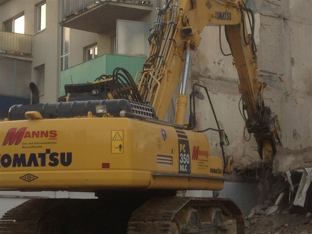

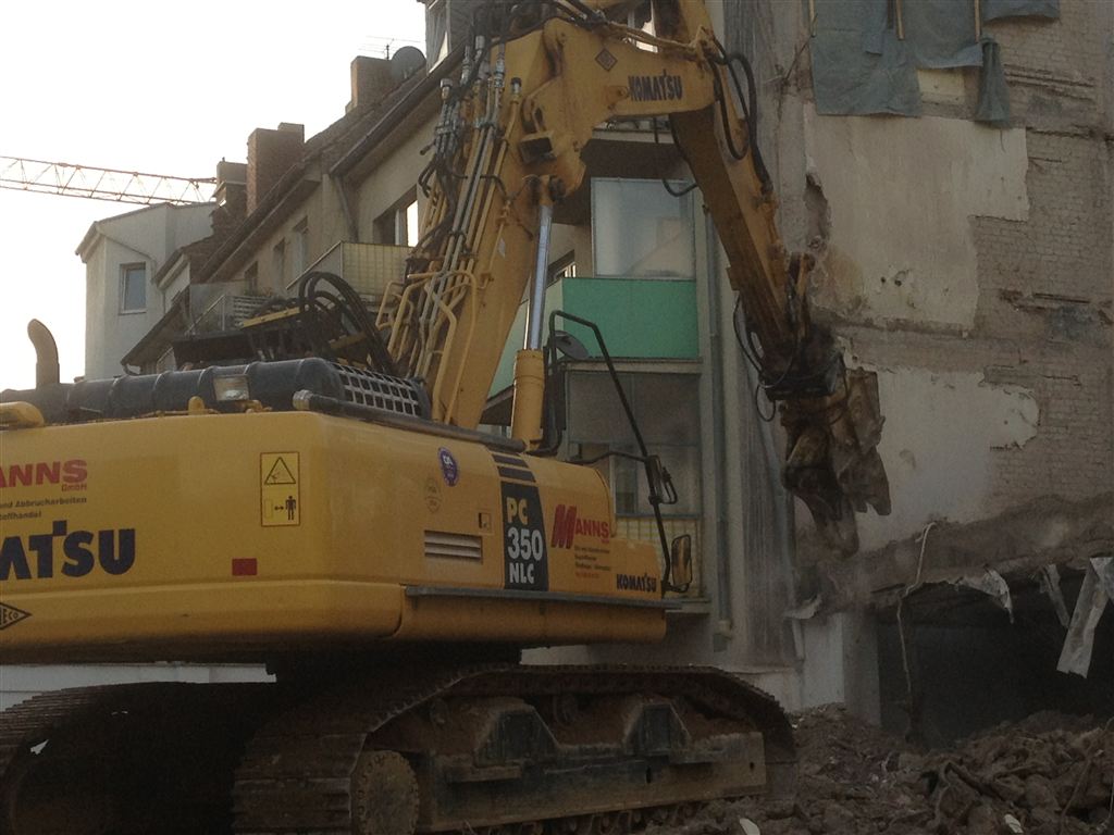

Während der Betonschneidearbeiten kann sich der PC 350 mit dem Pulverisierer dem stark bewehrten Bauschutt widmen und diesen für den Brecher vorbereiten.

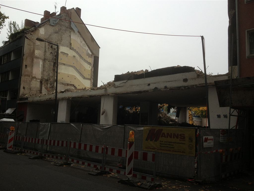

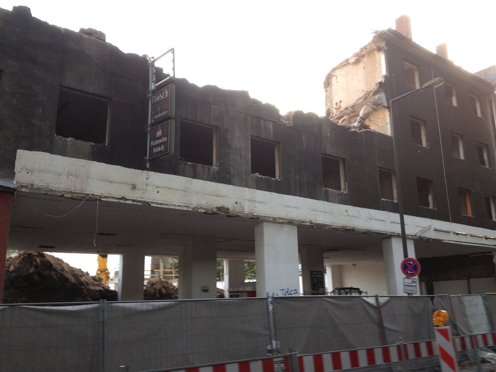

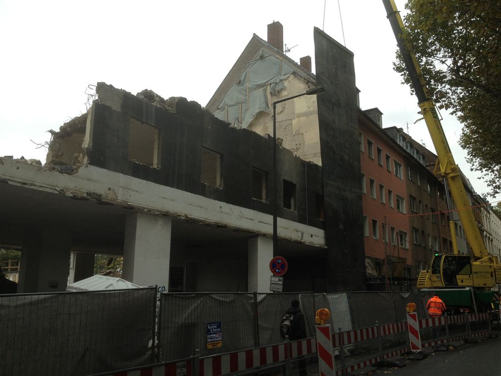

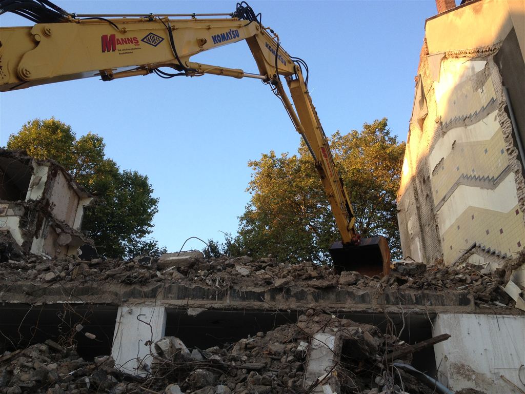

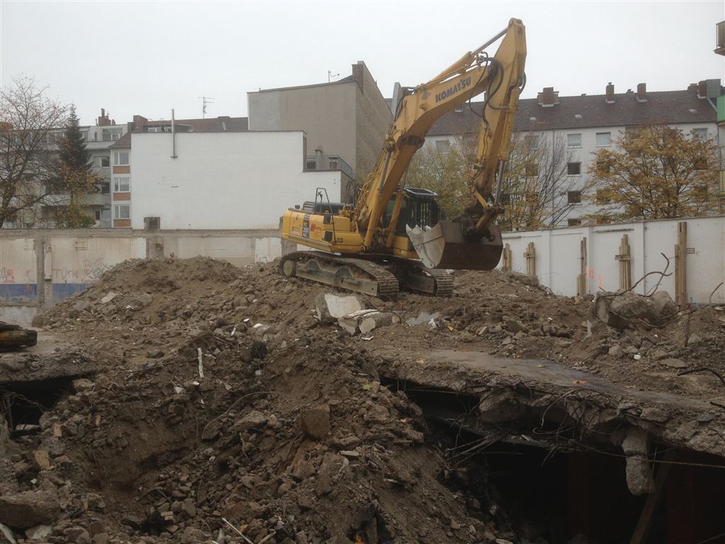

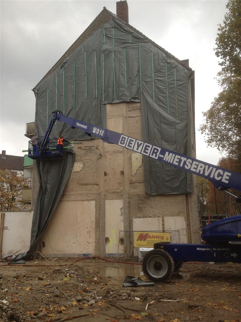

Update von letzter Woche: Betondecken geknackt, Giebelwände beigestemmt und abgeplant sowie mit der Bauschuttabfuhr begonnen.
